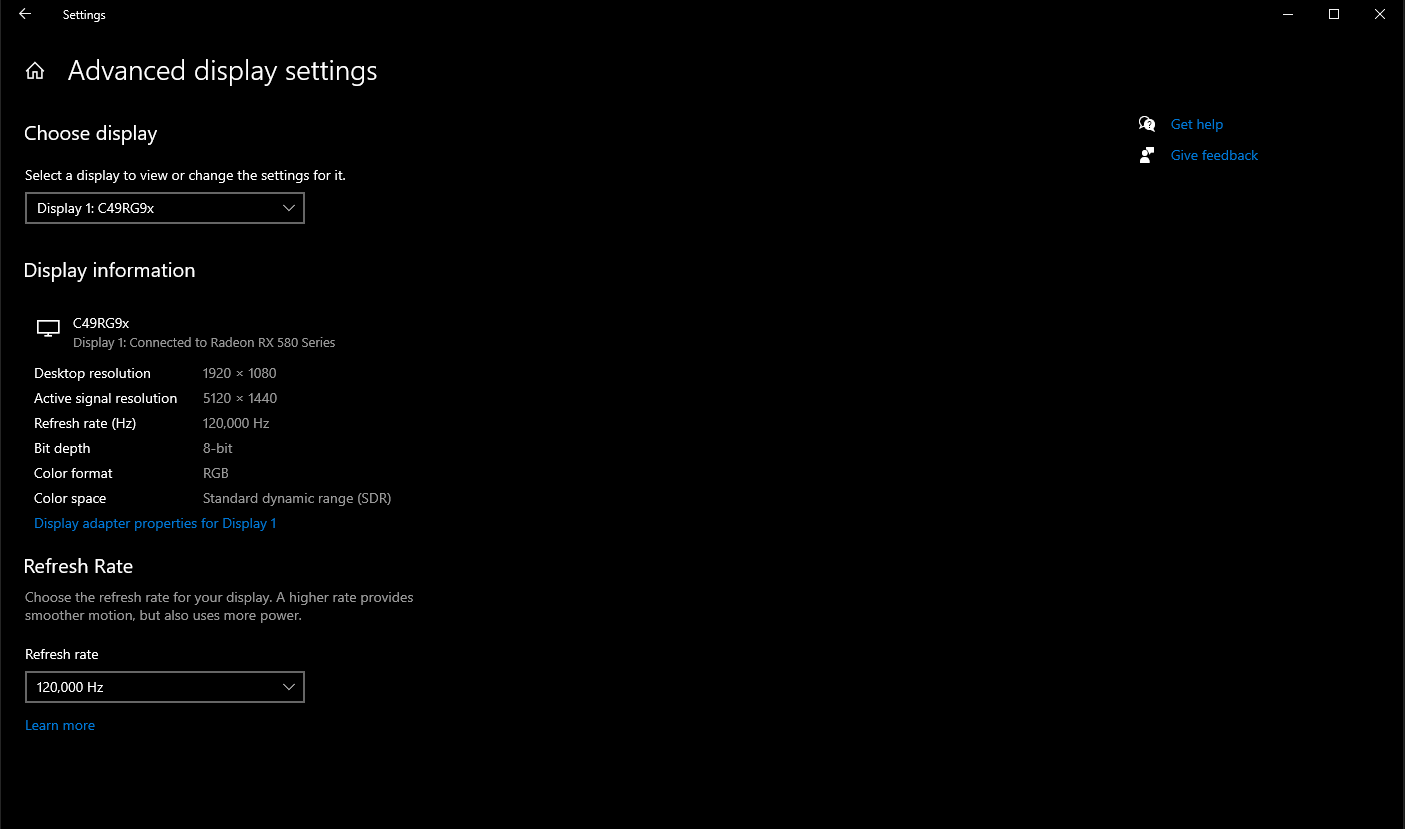

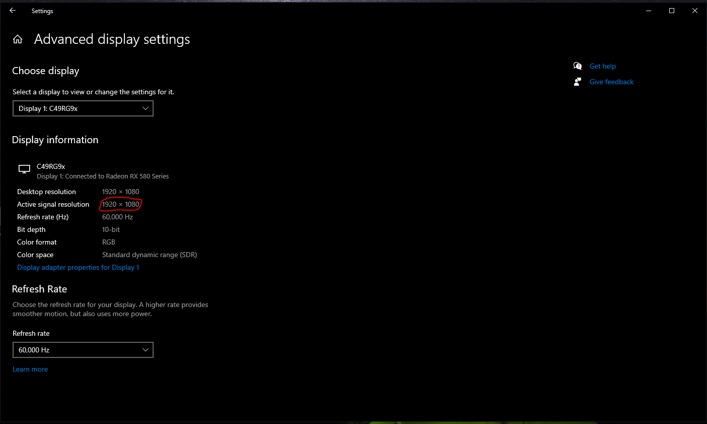

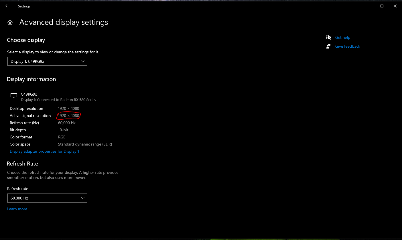

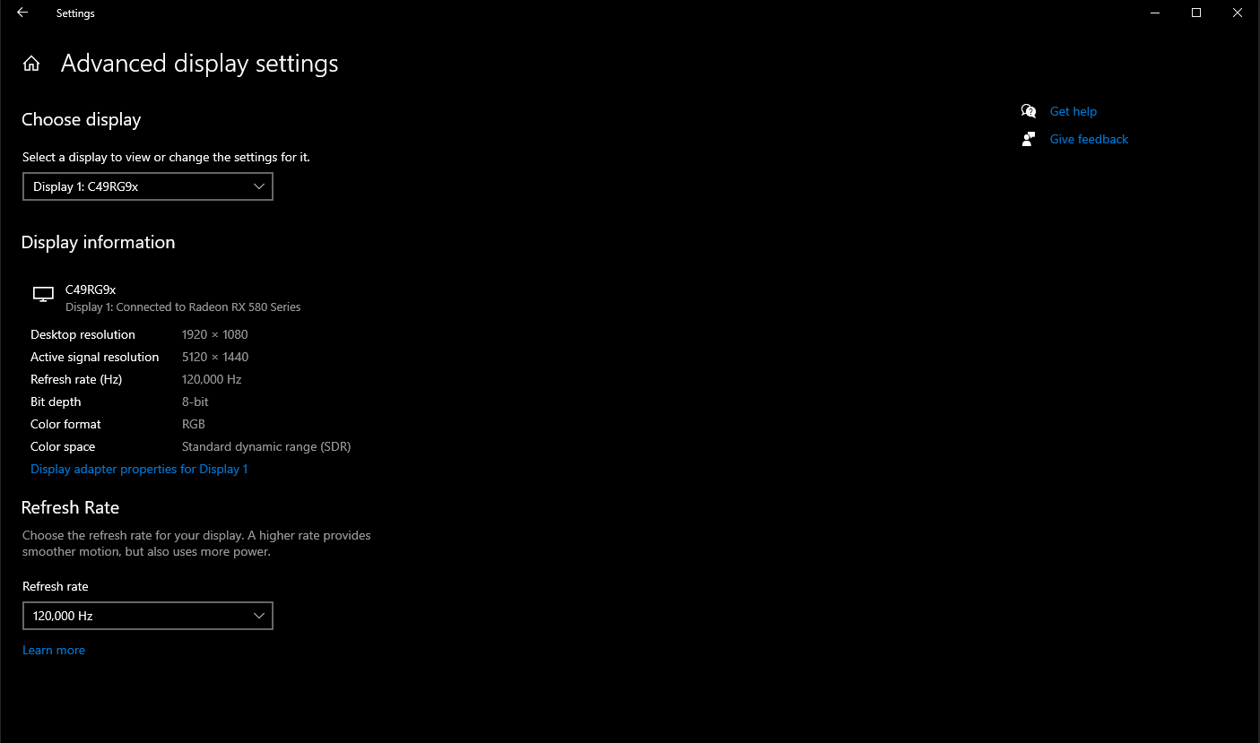

Habe mal etwas weiter geschaut, und nun den Unterschied gefunden. Siehe Bilder im Anhang. Mit Windows Einstellungen wird die Desktop Resolution gesetzt, während Active Signal Resolution immer noch auf 5120x1440 bleibt. Mit den Skripten wird BEIDES auf 1920x1080 gesetzt. Ich weiß jetzt nicht, wie ich ein Skript schreiben soll, welches nur Desktop Resolution ändert.

Ich weiß nicht was du meinst. Du meinst, das Verhalten hätte ich z.B. mit einem LG monitor nicht? Das Bild "TargetResolution" ist genau das was ich haben will. Das erreiche ich nur über Windows Einstellungen.

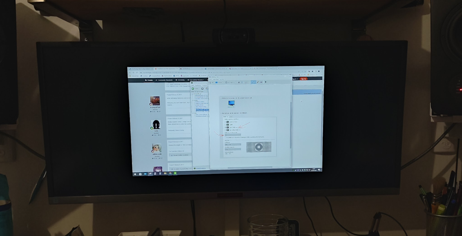

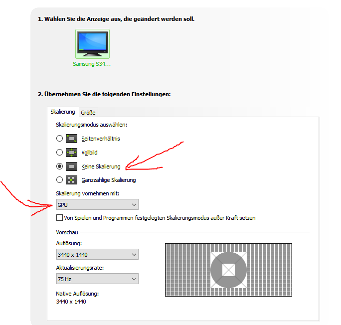

OMG ! es geht ! - wenn es dein Monitor nicht kann (so wie meiner) kann man zumindest bei Nvidia im Treiber umstellen das es die GPU machen soll ... EEENDLICH ! xD .. wie cool.
nativ FullHD:
Was eine Geburt (also ich hatte da schon einige Zeit dran verloren ....) und dann heute einfach mal keine 10min xD
Bei AMD funktioniert es auch so. Man schaltet in den Anzeigeeinstellungen des Treibers die GPU Skalierung ein und den Skalierungsmodus auf "Zentriert". Das muss man einmalig manuell einstellen und kann es so lassen. Das Skript kann dann die Auflösung umschalten und es sollten sich die schwarzen Balken ergeben.
Ich weiß gerade auch nicht wo das Problem ist.
Auflösungen via Skript / Tool wird ja nicht das Thema sein.
Es geht um das gestreckte, dass wir beide nicht wollen !
Du hast dir die Bilder angeschaut, ja ?
Wie schaut' s mit GPU-Skalierung im Treiber aus?
Meine man kann dort einstellen, das bei niedrigerer als nativer Monitorauflösung das Bild gestreckt wird (wie bei dir) oder aber Ränder bzw ein Rahmen um ein kleineres Bild in der Monitor-Mitte gewünscht sind.
man kann unten noch das Häkchen setzen damit keine Anwendung irgend eine Skalierung machen darf.
Also eigentlich optimal !
