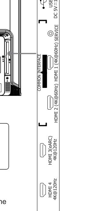

An welchem HDMI hast Du die Kabel konkret angeschlossen?
Macht es einen Unterschied nur eine Konsole an HDMI3 oder 4 zu haben?
Habs testweise an allen probiert. Auf 120hz komm ich nur beim 4er port. 1 und 2 is klar, is ja nur 60hz. Und port 3 (earc) bleibt auch auf 60hz..
