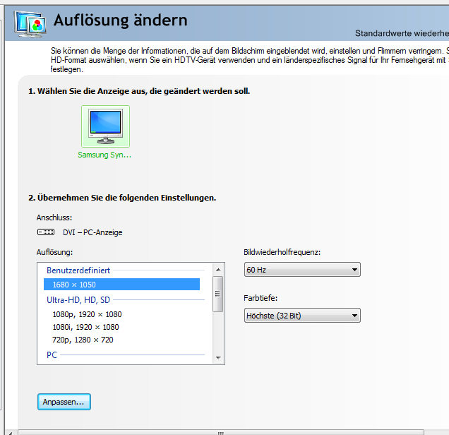

mach 1680x1050 bei 60 Hz dann sollte alles passen

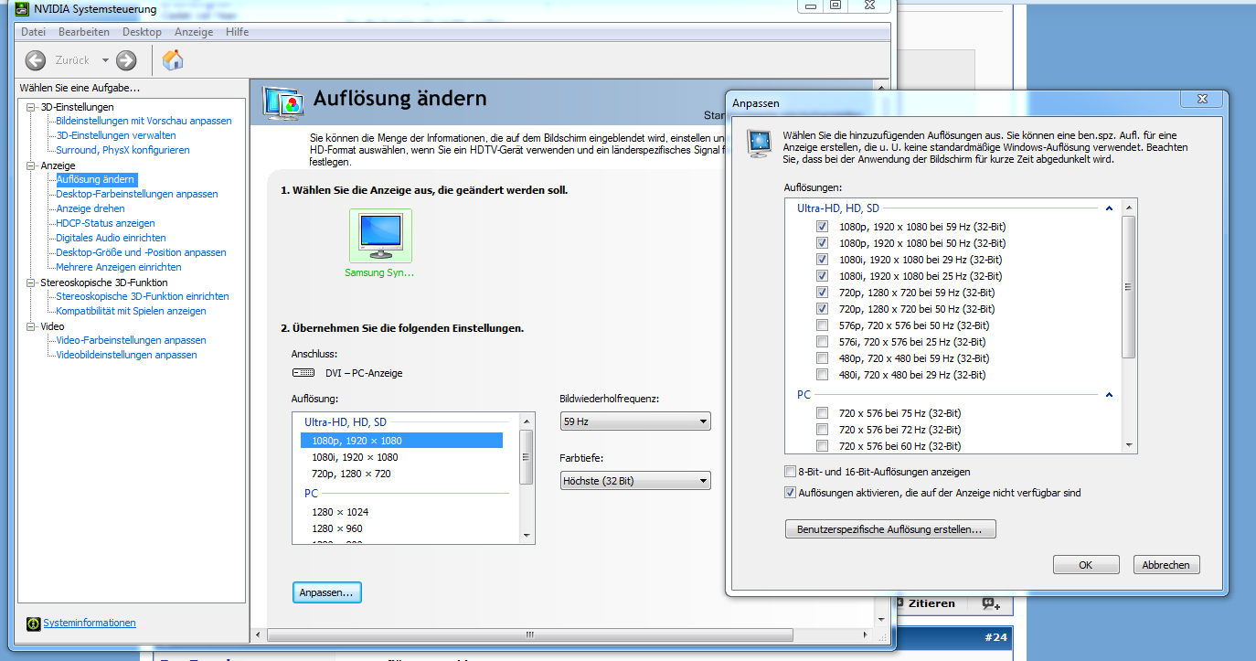

Ich hab an meinen letzten Post noch nen Screenshot anghängt was ich auswählen konnte.
Ich kann ja über "Benutzerspezifische Auflösung erstellen" 1680x1050 60 hz manuell einstellen nur hab ich dann links und rechts schwarze Balken und so solls ja auch nicht sein oder?
EDIT: OK das klingt jetzt vllt sau dumm, aber ich hab das nochmal manuell versucht, nur hab ich anstatt Progressiv, zeilensprung gewählt, dann hats wie wild geflimmert und ich habs abgebrochen und als ichs danach mit progressiv nochmal versucht hab gings plötzlich

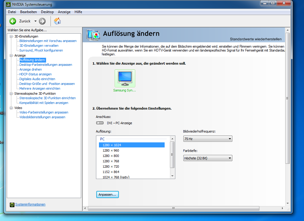

Versuche mal den von mir verlinkten Treiber für den Monitor zu installieren.
Da läuft was schief, mit der Erkennung des Monitors. Deine nVidia Grafikkarte meint, der Monitor hätte eine native Auflösung von 1024x768. Und da kommen Deine Probleme her. Wenn er ihn als 1680x1050 Monitor erkennt, dann hast Du auch die Auflösung in der Liste und Du musst keinen Modus selbst hinzufügen.

Nach erneutem Neustart erkennt der Gerätemanager jetzt den Monitor mit vollem Namen.
Kann auch jetzt 1680x1050 einstellen. Ich wage zu behaupten das Problem könnte sich gelöst haben.
Sollte sich da jetzt nichts mehr ändern, möchte ich mich hier bei allen bedanken die mir helfen wollten und auch geholfen haben und natürlich auch für die Geduld, war ne schwere Geburt.
