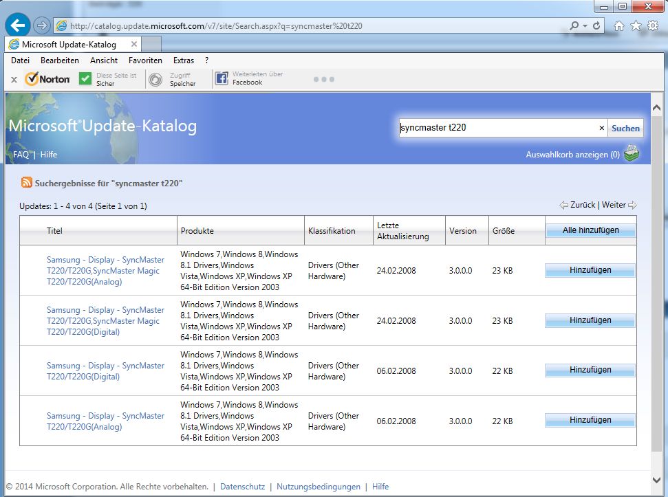

Problematisch könnte meiner Meinung nach sein dass ich keinen aktuellen Windows 7 Treiber für diesen Monitor auftreiben konnte
Windows Update bietet den Monitortreiber 100pro an weil der in der Datenbank ist wie man klar sieht.
