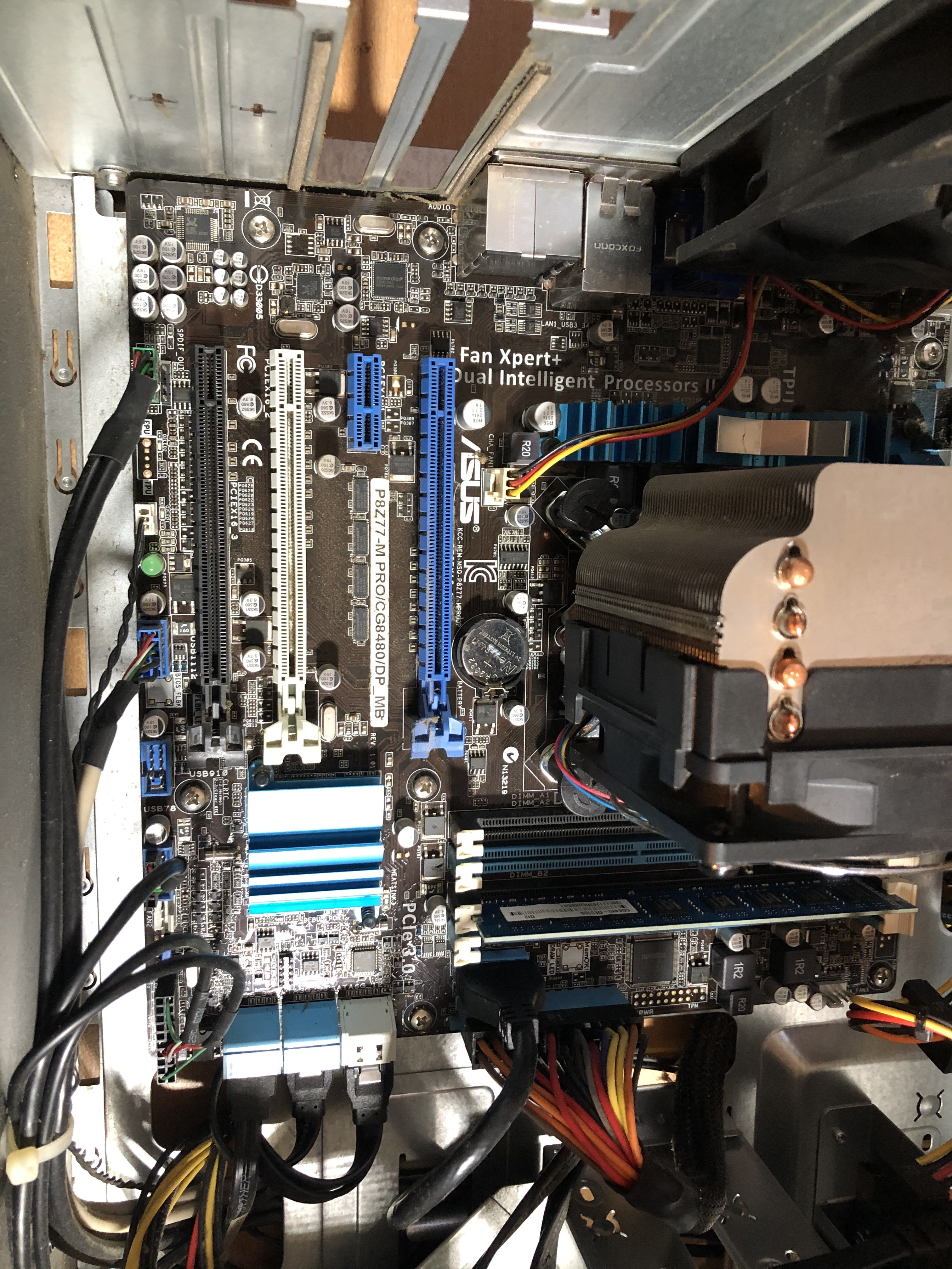

Auch wenn deine Kiste OEM-Rechner ist, scheint der gar nicht so schlecht zu sein. Die Reihe wurde von Asus ja teilweise mit Z77 Boards ausgestattet. Lade mal cpu-z runter und schaue nach, welches Board in deinem Rechner steckt. Da in deinem Rechner gtx660ti verbaut wurde, müsste meiner Meinung nach auch jede Grafikkarte gehen.
Wenn ich mir eine Graka aussuche, gehe ich häufig nach Geräuschkurve und Temperatur. Je niedriger desto leiser.
Hab deinen Link noch mal genauer angeschaut. Demnach müsste in deiner Kiste ebenfalls ein Z77 Board verbaut sein. Außerdem gehörte die Reihe laut Google zur ROG-Serie.

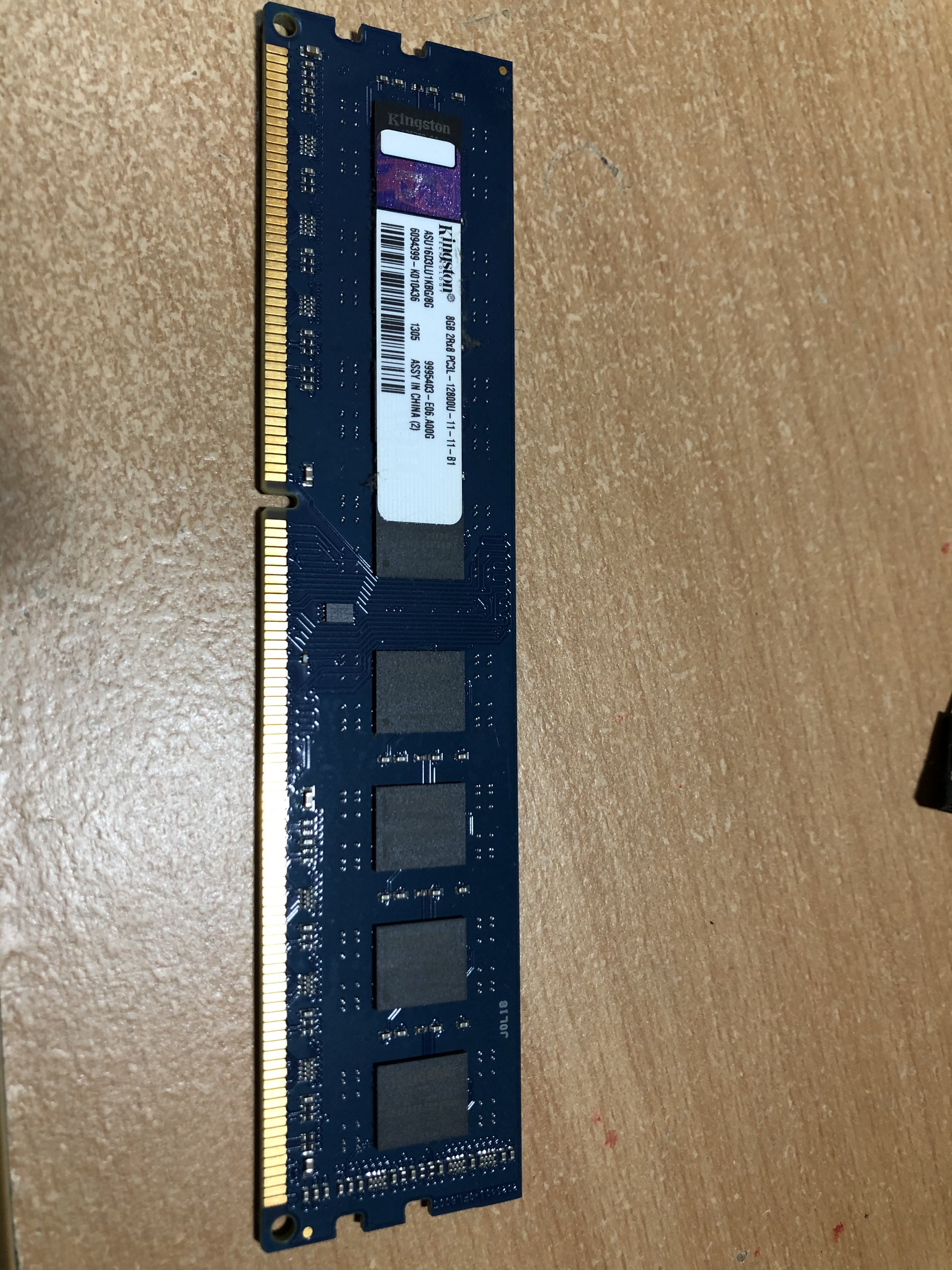

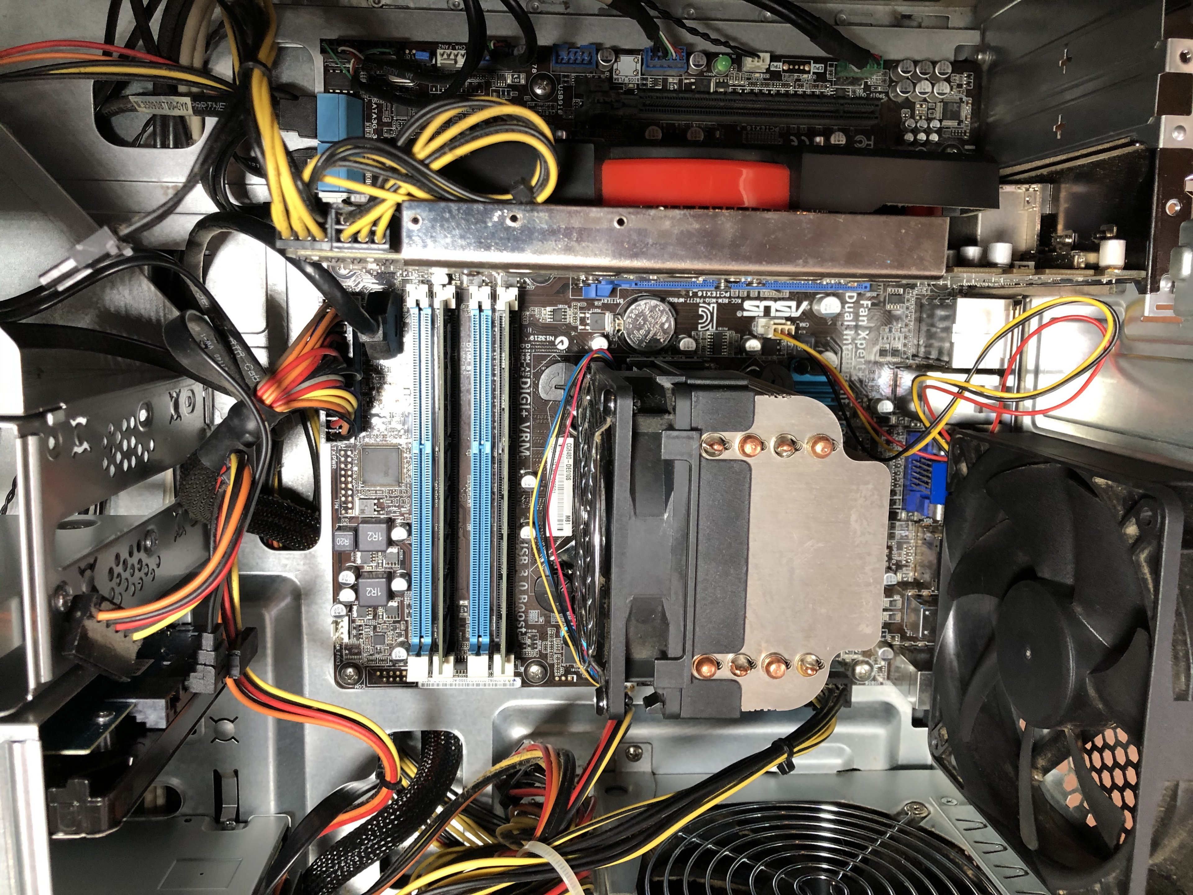

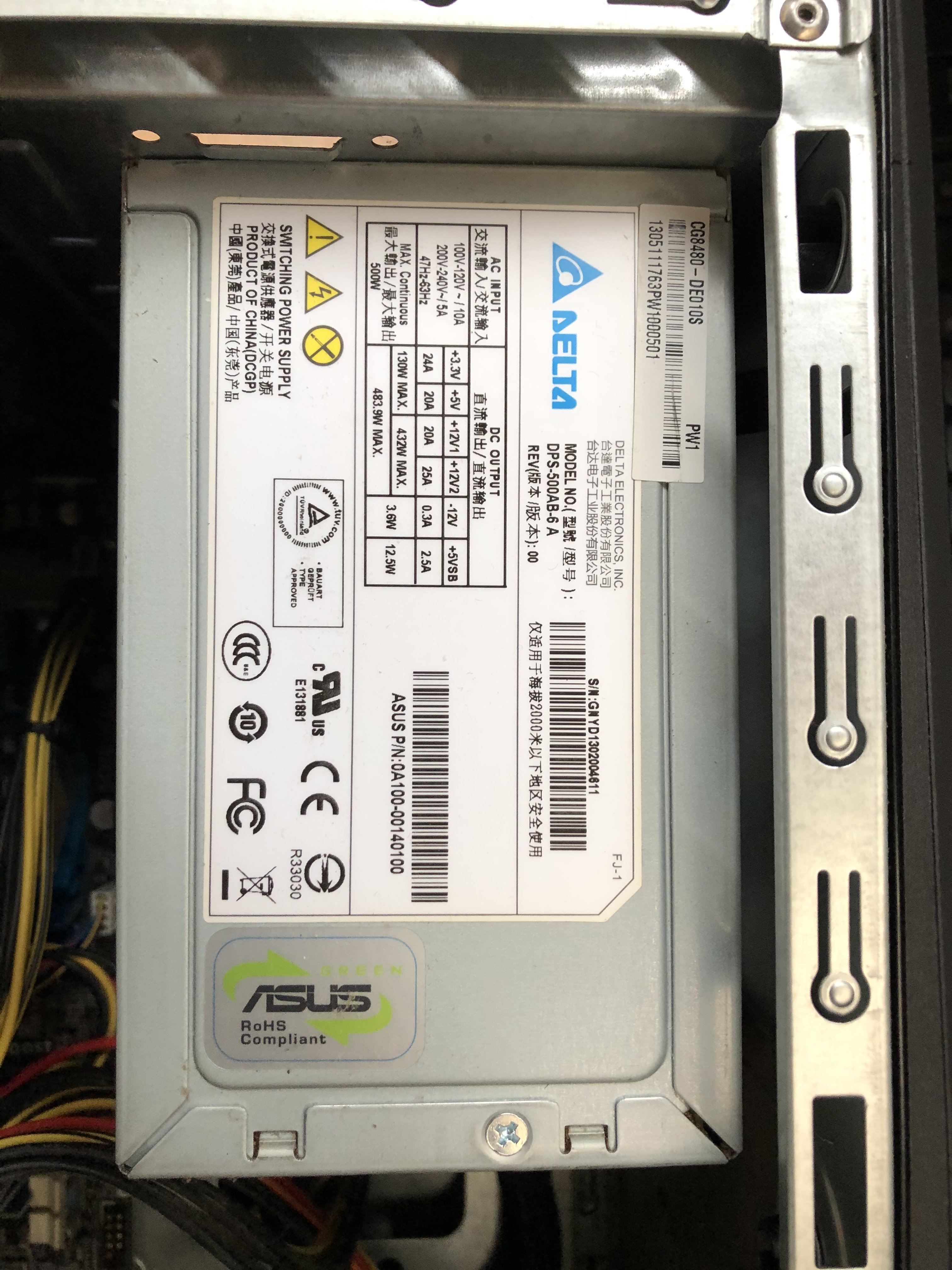

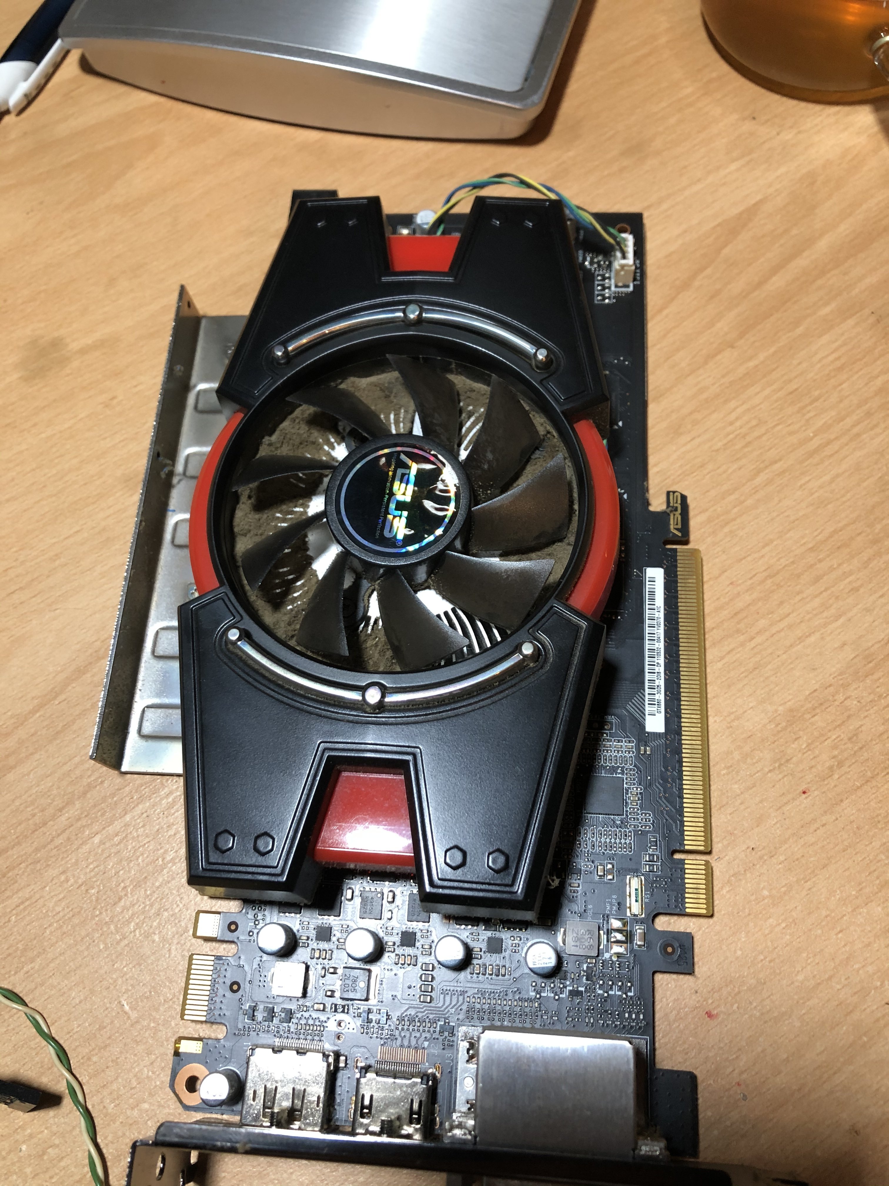

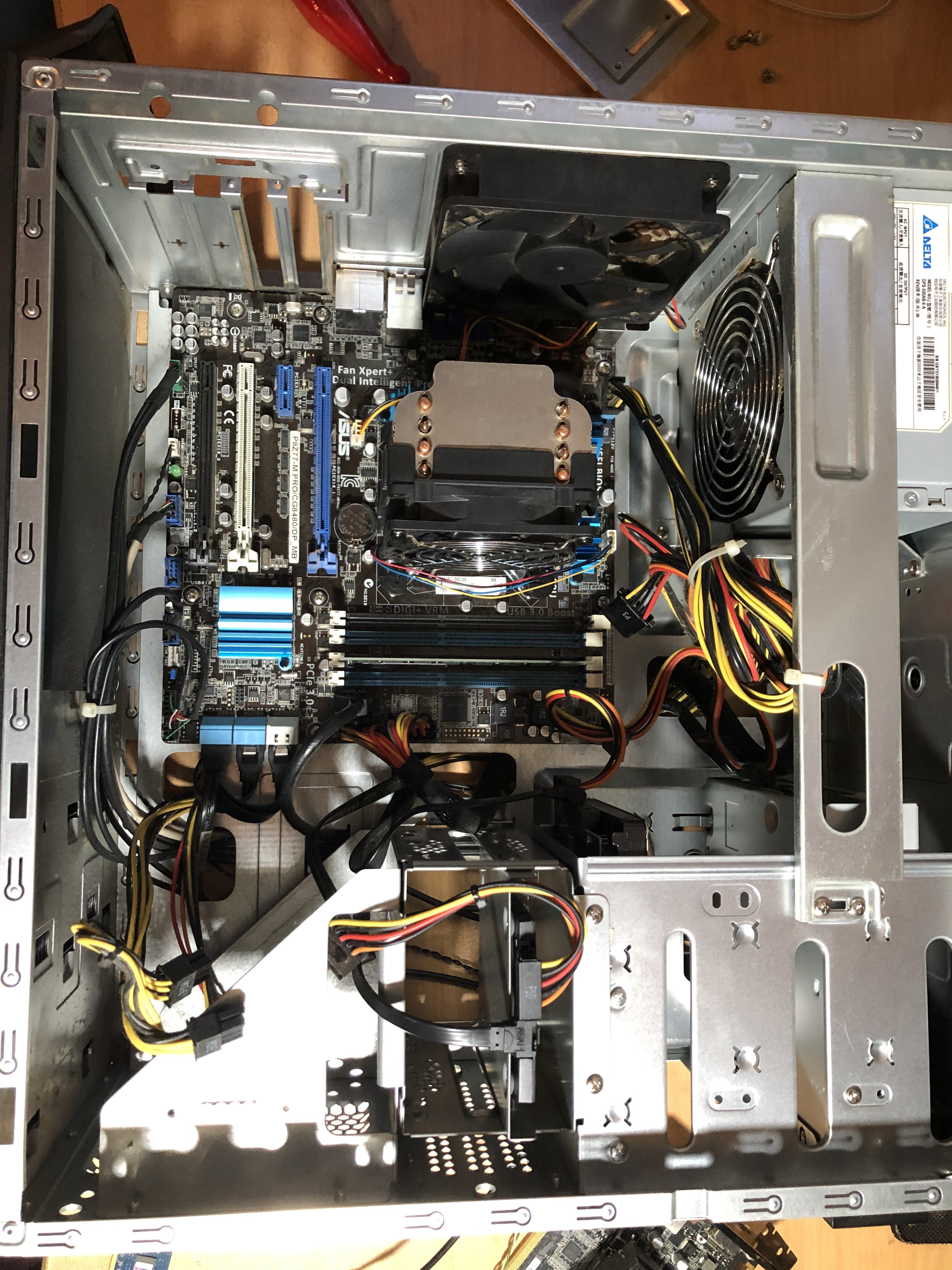

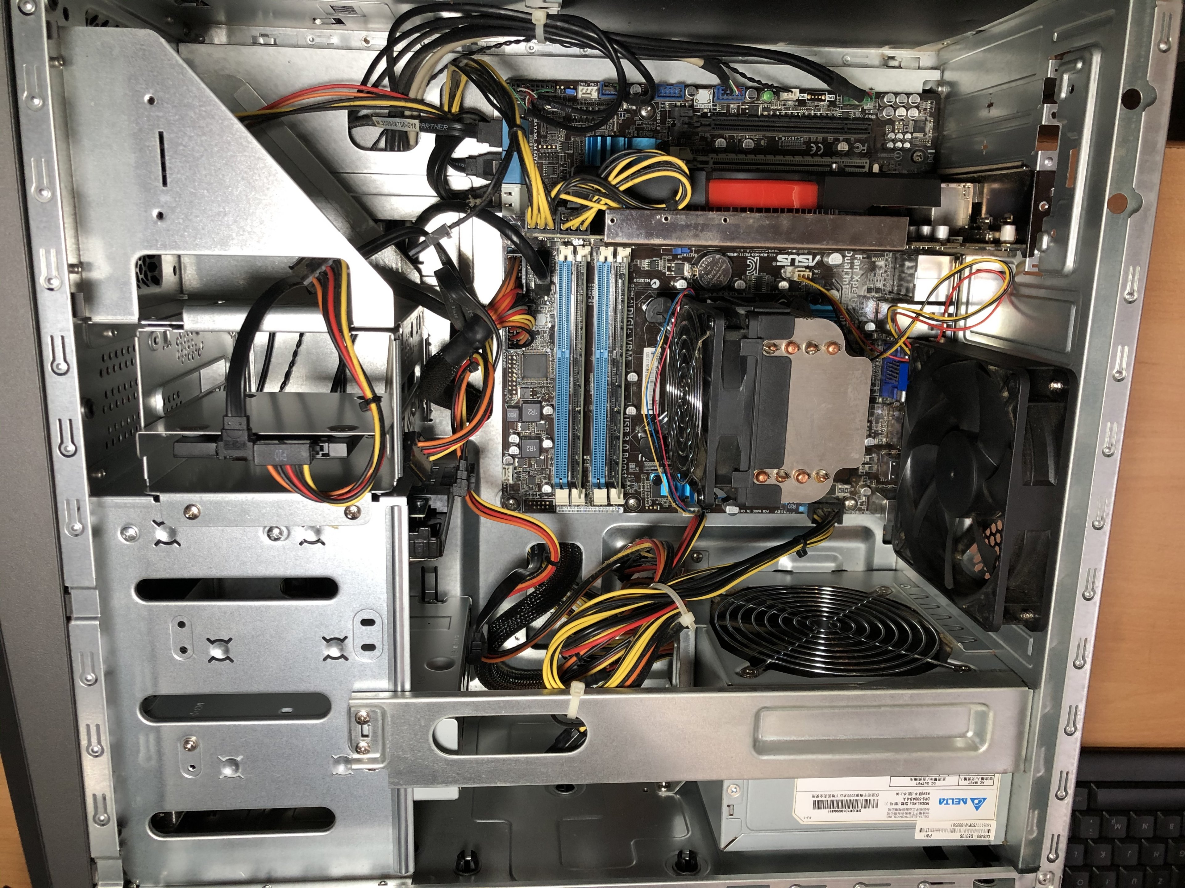

Hab mal meinen Pc auseinander gebaut und ein paar Fotos gemacht. Wäre es den möglich auf diesem Mainboard eine etwas aktuellere Grafikarte einzubauen bzw möglich mit diesem Netzteil ? Würde da falls möglich , eine bessere Grafikkarte einbauen (natürlich eine die noch auf diesem altem System funktioniert, also nix top aktuelles)
Und noch mal was anderes , hatte vor dem unfreiwilligen Update auf win10 die Möglichkeit an meinen Pc eine Taste zu drücken um den Prozessor zu übertakten (und die LEDs wurden von blau zu rot )was aber jetzt in win10 nicht mehr funktioniert. Weiß da vlt jmd was man da machen kann ?

Es war vorher ein Programm von Asus drauf, was dir overclocking in laufenden Betrieb ermöglicht hat.
Geht aber genauso einfach über bios/uefi. Bei jedem Start zeigt dir der Rechner die Tastenkombination, die gedrückt werden muss, um dorthin zu gelangen. Würde mich aber vorher einlesen, man kann ja sonst seine Hardware damit braten.
Du kannst mit deinem Netzteil jede aktuelle Graka einbauen. Es sollte die wuppen.
Guck in Richtung 1660, 1660 Super, vielleicht auch eine ti. Messe aber vorher die maximal mögliche Länge aus.
