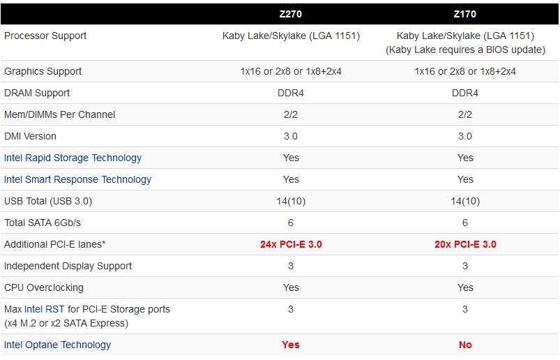

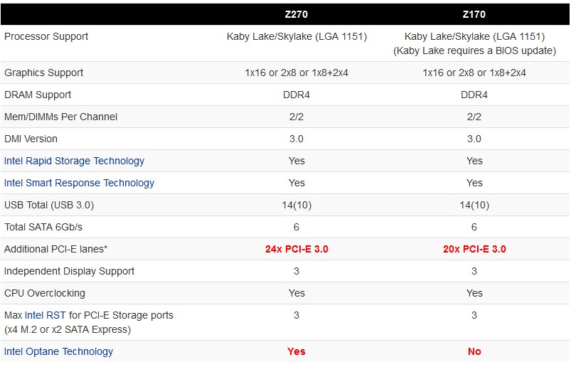

zwischen Z170 und Z270 gibt es ja keinen großen unterschied, dennoch wäre ich evtl. eher zum Z270 zugreifen?

warum jetzt nur noch der Z-chipsatz? du willst nicht übertakten. Z170 braucht das aktuellste BIOS um die Kaby-Lake-CPUs zu erkennen. von den 4 von dir genannten MBs ist das Prime Z270-A das einzige mit nem guten soundchip, aber schon wieder recht teuer, hat außerdem weder USB2.0 extern noch PCI. das Z170-A hat nur einen M.2-slot. wirklich empfehlen will ich keines davon. von den genannten gefällt mir persönlich das Prime Z270-A mit abstand am besten, aber wie gesagt, weder USB2.0 extern noch PCI und ohne OC auch unnötig und zu teuer.

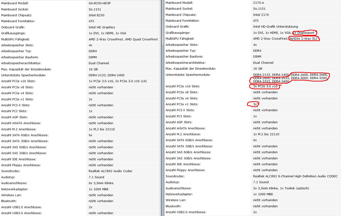

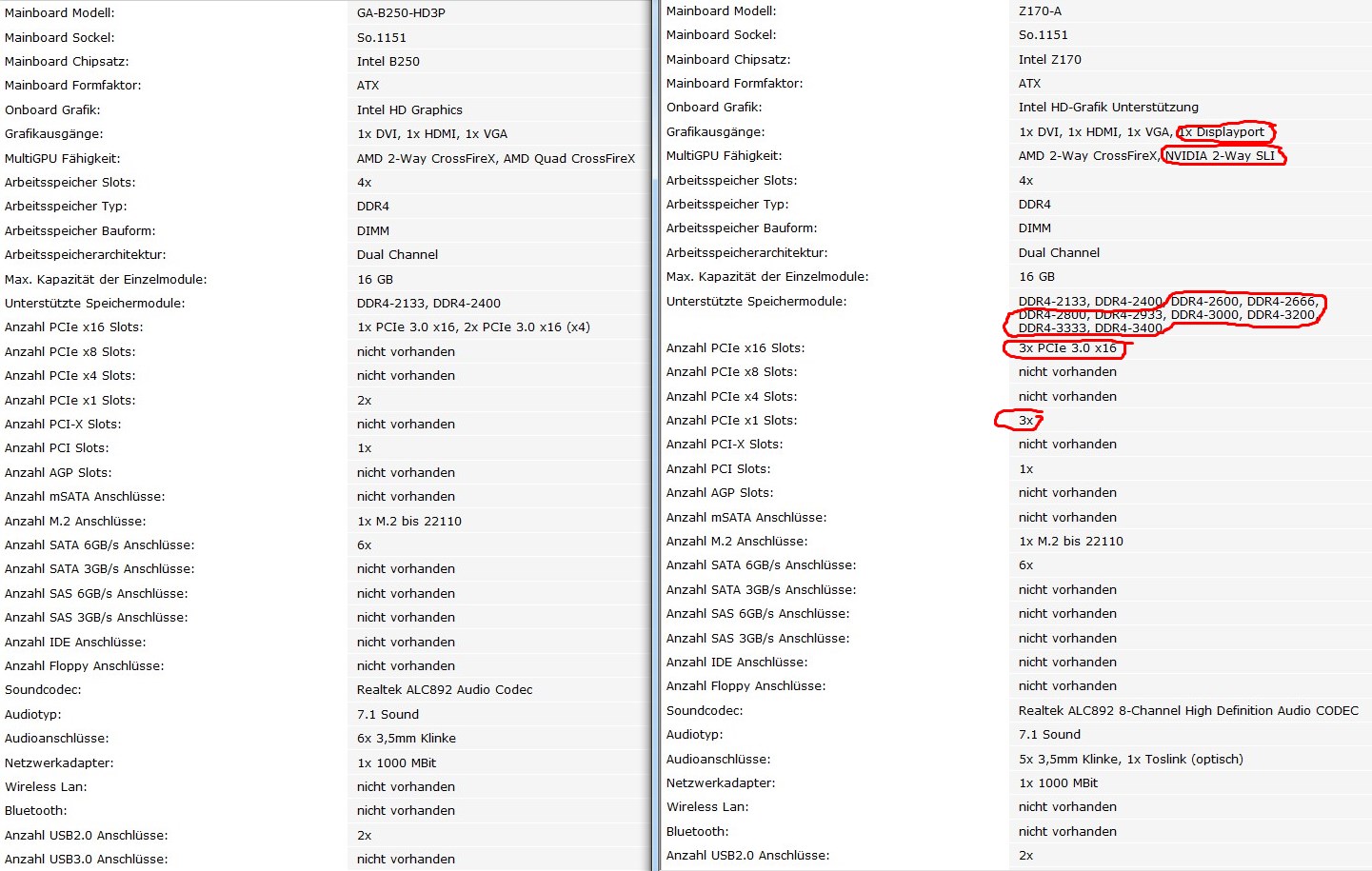

PCI und USB2.0 sind halt auslaufmodelle. meine empfehlung wäre immer noch das GA-B250-HD3P.

danke, habe nun fast alles. letzte frage zum mainboard.
der soundchip ist egal, wie gesagt die audio interfaces können alles abspielen egal ob sie für musik gemacht urden, sie ersetzen eine soundkarte gleichzeitig :).
ich habe das GA-B250-HD3P mit dem Asus Z170-A verglichen und sehe beim Asus doch nur vorteile oder? außer höherer preis

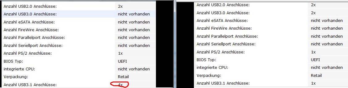

das Gigabyte Board hat mehr USB3.1 Anschlüsse (insgesamt 1 allgemein mehr also 5) aber USB3.1 ist naja... da gibt es nicht mal ein richtiges QM zu leider. sonst bei PCIe, DDR Unterstützung (für die zukunft) punktet doch das asus überall mehr?
eigentlich wollte ich ja den Z270 Chipsatz nehmen da neuer aber zum Z170 ist ja nicht viel passiert, ob die 4 lanes mehr was bringen bei PCIe?
ok ich habe wohl jetzt 2 gefunden wobei das K reichen sollte, die 2 mehr USB 3.0 bei dem Strix sind auch nicht wichtig
PRIME Z270-K <--- das ist bei allem das beste von den werten her die ich verglichen habe

welche vorteile bietet dir das Z170-A gegenüber dem GA-B250-HD3P?
- man kann damit übertakten -> willst du nicht.
- RAM "für die zukunft" -> mumpitz, dann gibts wieder neue sockel.
- PCIe "für die zukunft" -> naja. falls du auf SLI anspielst: vergiss es direkt wieder.
- beide haben einen PCI-slot, wobei der beim Z170-A mit der 2,5 slots hohen Phoenix nicht nutzbar ist.
- beide haben 2xUSB3.1, je einmal A und C, extern und 2x USB2.0 extern, das HD3P hat aber 4xUSB3.0 extern, das Z170-A nur 2xUSB3.0 extern.
- das Z170-A kostet gut 55€ mehr als das GA-B250-HD3P.
was ich lustig finde: unterstützung von höher getaktetem RAM und mehr PCIe-slots sind gut weil "für die zukunft", USB3.1 ist dann aber unwichtig?
viele SATA-ports kriegst du bei X99, da sind 10 standard. allerdings gibts da kein PCI und die CPUs haben zwar viele kerne, aber relativ wenig takt. gibt aber auch PCIe-karten die zusätzliche SATA-ports zur verfügung stellen.

ich würde das GA-B250-HD3P immer noch vorziehen: auch mit cashback noch gut 20€ günstiger und USB3.1 C. die features des Z270-chipsatzes nutzt du ja nicht. naja, ist dein geld, wenn du dich mit dem ASUS besser fühlst und es alles hat was du brauchst nimm es. ich persönlich würde es mir halt nicht kaufen.
