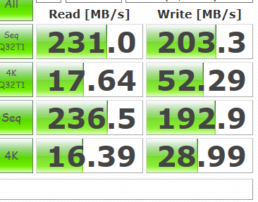

Würde die Lese/Schreibleistung der SSD benchen (Taskmanager) und ebenfalls die CPU Auslastung prüfen.
Denke kaum, dass eine m2 notwendig ist.

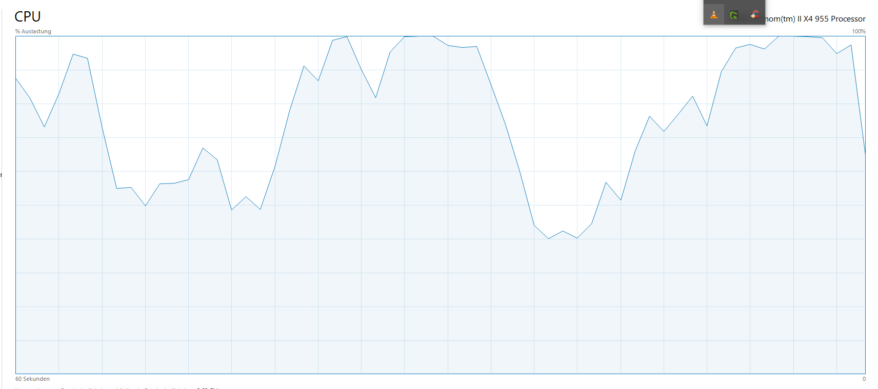

und hier die CPU die 100% Spikes sind immer dann wenn ich ein Bild auswähle und 100% rein zoome wo das Bild dann scharf gestellt wird. Die SD wird währenddessen nie mehr als 25% Belastet

Das heißt, dass es ja offensichtlich nicht an der SSD hapert...
Da sieht man ja, dass die CPU ans Limit kommt und dass der RAM voll läuft.

cpu und ram sind quasi am Limit.
