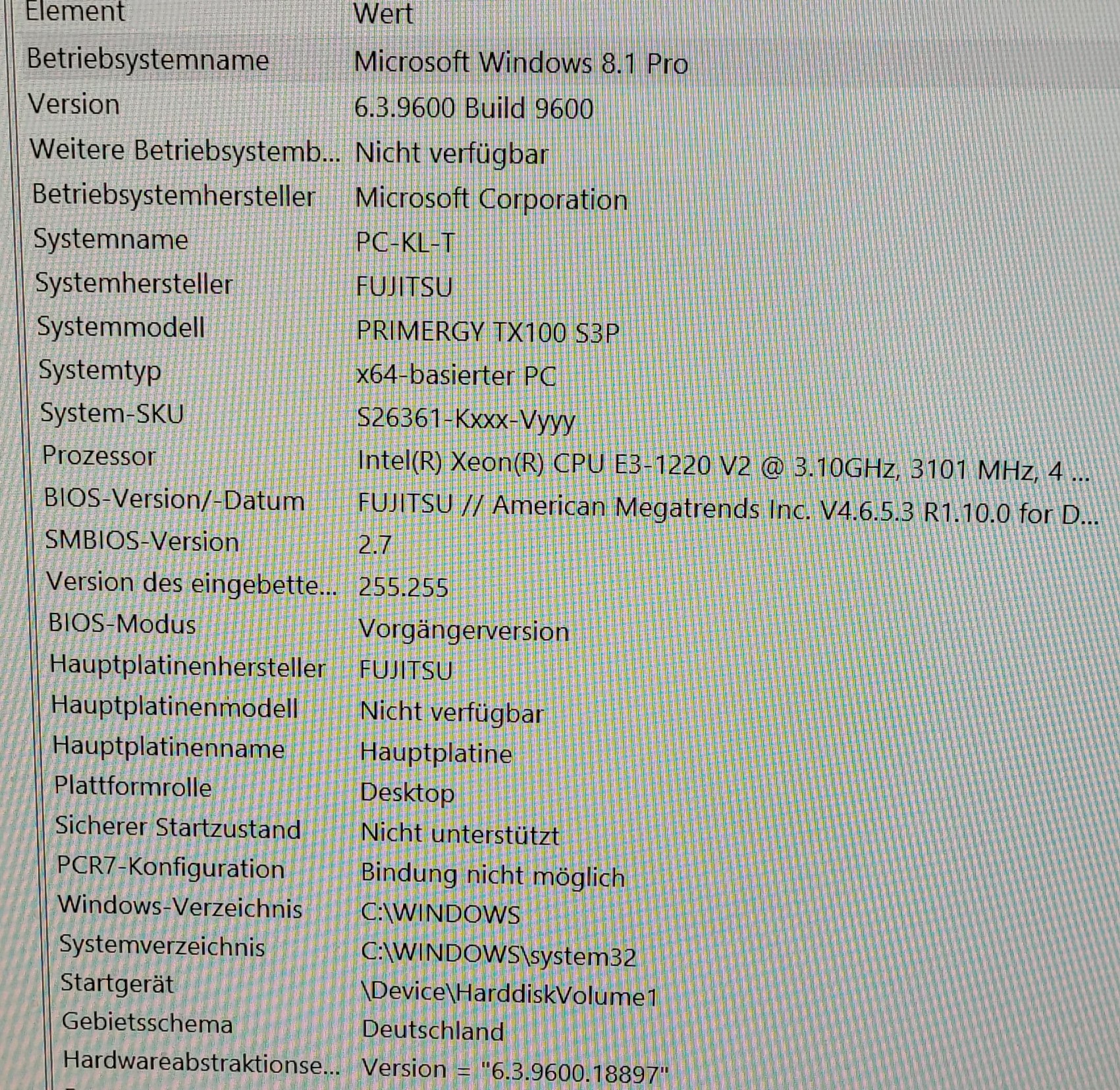

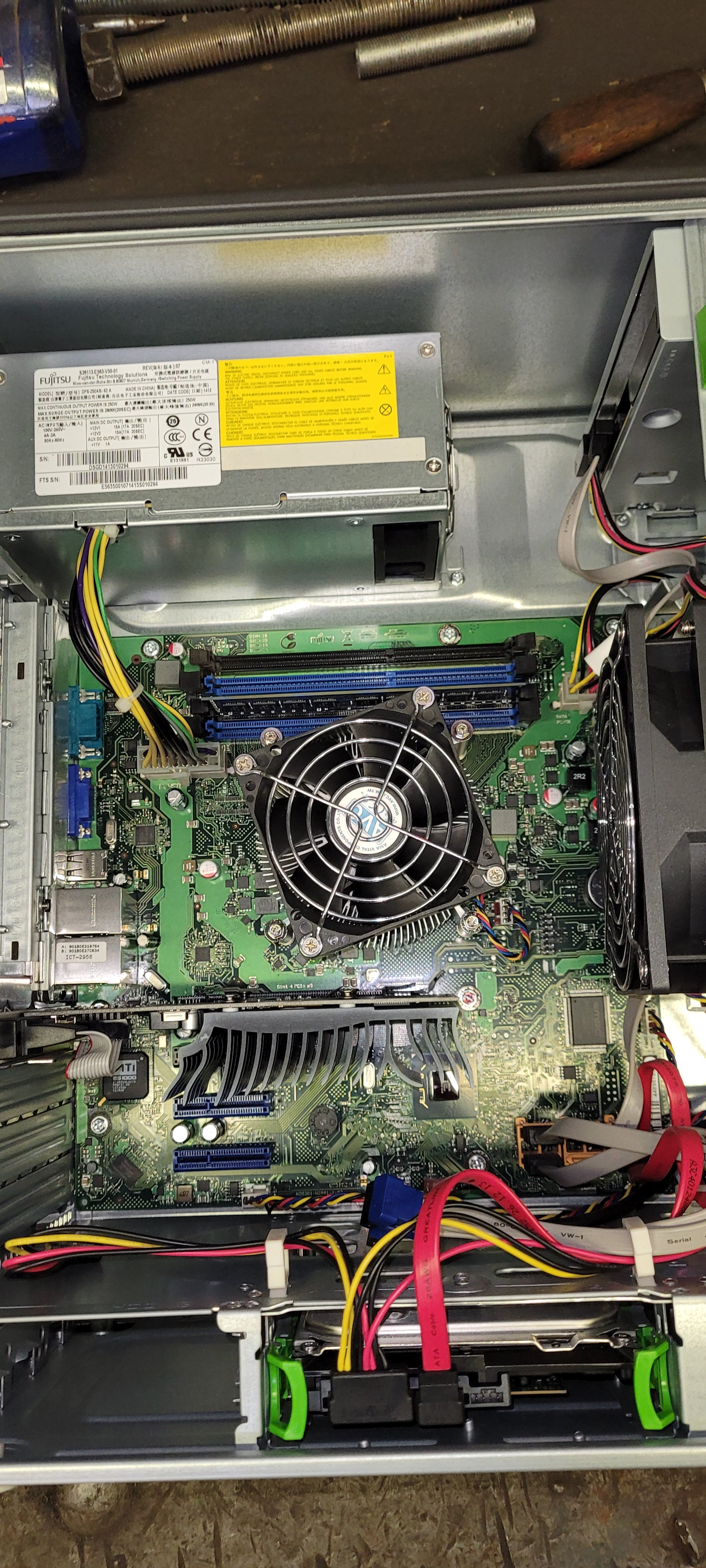

Moin,
wir nutzen in unserem "2-Mann Betrieb" 2 Rechner. Der eine davon speichert die Daten an denen wir arbeiten und stellt dementsprechend den Speicherplatz via freigegebenem Netzlaufwerk zur Verfügung. Wir brauchen keine Rechenpower, erstellen ausschließlich Rechnungen und schieben PDF´s hin und her. Nun ist eben jener Hauptrechner schon 7 Jahre alt, und wurde
-aus Bequemlichkeit- noch nie ausgeschaltet, er lief stumpf durch. Es handelt sich bei dem Gerät um einen "Fujitsi Primery TX100 S3P Server".
Ich habe angst, ein Ausfall der Hardware aus Altersgründen wäre mittlerweile gar nicht so unwahrscheinlich. Gleichzeitig stünde mal der umstieg auf ein neueres Windows als 8.1 an.
Habe das Gehäuse aufgemacht um zu schauen ob ich nicht "einfach" Mainboard, CPU und Netzteil tauschen und ne SSD hinzufügen kann. Und naja, es übersteigt meine Kompetenz.
Was meint ihr? Macht es sinn das Gehäuse neu zu bestücken? Sollte ich mir wieder vom Techniker so einen teuren Server verkaufen lassen? Oder muss ich mir keine sorgen machen und das Ding ist mit einer nachgerüsteten SSD und etwas mehr Arbeitsspeicher auch wieder up-to-date für Büroarbeiten?

Ich würde höchstens die HDD gegen eine SSD tauschen und bei Bedarf noch Ram und Betriebssystem aufrüsten.
Ansonsten spricht nichts dagegen die Kiste weiter zu verwenden. Scheint euch ja schnell genug zu sein. Regelmäßige Backups werden ja sicherlich gemacht, wenn das Teil Arbeitsgrundlage ist.
Ein anderes Mainboard (von der Stange) passt da nicht rein, da das Netzteil kein Standard ATX Stecker und das Mainboard vermutlich auch proprietäre Abmessungen hat.
Wenn das Teil allerdings wirklich nur Speicher zur Verfügung stellt, könntet ihr auch über ein NAS nachdenken. Das ist deutlich sparsamer als so ein alter Xeon.
Ich schätze mal 12W vs. 65W im Idle.

Ist ja noch ein Ivy Bridge.. Produktive nichtredundante Hardware, besonders wenn sie 24/7 läuft, sollte man alle 5-6 Jahre präventiv austauschen, weil die Ausfallwahrscheinlichkeit ab dem Alter deutlich steigt.. Wenn es wirklich nur Datenablageserver ist, ersetzte den doch einfach durch ein NAS + anständige Backupstrategie..

Der Server wird auch zum arbeiten genutzt, wie gesagt nur Büroarbeiten. Ja doch neu gestartet und geupdatet wurde er, wenn er drauf bestand.
Also nur ne NAS wär kein Ersatz, eventuell aber eine NAS und der Umstieg auf 2 PC´s. Soweit ich mich erinnere ist das Setup aber so weil das eine Programm damals nicht mehrplatz fähig war. So kann man es abwechselnd benutzen, was aber in der Regel nicht nötig ist da jeder seinen Aufgabenbereich hat.

Was ist für dich denn teuer bzw. was hat die Büchse gekostet? Das ist zwar ein Server aber im Grunde nicht mehr als normale Desktop Hardware. Viel mehr als für eine solche darf da auch nicht aufgerufen werden.
Ein Fujitsu Primergy ist schon ein ganz ordentlicher Server. Der ist auf Langlebigkeit und Stabilität optimiert. Dass der teurer ist, wie ein vergleichbarer Desktop-PC ist verständlich. Man kann ihn ja auch mit redundantem Netzteil oder einem anständigen Raidcontroller ordern, dann wird er noch etwas "Server-liker"..

Ja kann man alles, ist hier aber nicht der Fall wie auf dem Bild oben zu sehen. Da steckt ne Grafikkarte in dem "Server" und es arbeitet jemand direkt daran^^
