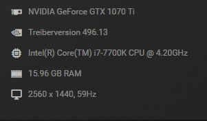

Hey ehm das ist mein erstes Thema hier und wenn ich was Falsch machen einfach bescheid sagen. daher das ich ein noob bin was PCs angeht und ich mir eigentlich eine RTX3070 kaufen wollte die mir aber momentan noch zu Teuer ist wollte ich vtl eine neue CPU kaufen da meine alte in manchen Games COD Warzone auf 80-100% geht. daher das ich mir auch das neue BF gekauft habe und auch die Beta Gespielt habe merkte ich das meine CPU komplett ausrastet. hab im Game nur 50-70 FPS und das ist für mich zu wenig. Ich bin in COD und anderen Games 100+ gewöhnt. bei der Auslastung hab ich gesehen das meine GTX1070ti bei 7% in BF schläft und meine CPU bei 80-100% ist. daher fragte ich mich ob ich von Intel auf AMD wechseln sollte. hörte das nach der schlechten FX reihe nun bessere CPUs draußen sind und ich suche eine CPU mit der ich erstmal meine Ruhe habe da ich nicht jedes Jahr das Geld habe mir eine neue CPU und Graka zu kaufen. im Anhang ist mein System. mein mainboard ist ein z270 gaming m3 (ms-7a62) Ich bedanke mich hier schon mal fürs Lesen und vtl kann mir jemand helfen der Ahnung hat.

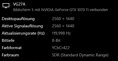

Ich bin von FullHD auf WQHD gewechselt wegen der neue Graka die ich mir kaufen will. mein Monitor ist ein
Asus VG279Q1A mit 120 hz
der hat 1920x1080 und 165Hz oder?

CPU Intel(R) Core(TM) i7-7700K CPU @ 4.20GHz übertaktet auf 5 HZ
GPU NVIDIA GeForce GTX 1070 Ti
Netzteil xilence500 (übergangs weiße)
Mainboard z270 gaming m3 (ms-7a62)
Ram 16 und DDR4.
hoffe das reicht aus als Info ^^

Ich stelle es manchmal auf FullHD weil zb Cold War sonst lagt. wegen meiner alten GTX1070ti

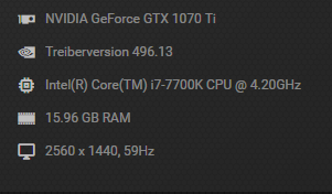

das bedeutet was ? das es Gut so ist wie das System grade ist ? in Warzone hab ich zb 60-70 FPS und AB und AN Standbilder. hab alles aus was stören könnte Discord usw.
Arbeitsspeicher
16,0 GB
Geschwindigkeit: 2133 MHz
Steckplätze verwendet: 3 von 4
Formfaktor: DIMM
Für Hardware reserviert: 40,8 MB
Verfügbar 10,8 GB
Im Cache 6,8 GB
Zugesichert 9,4/21,5 GB
Ausgelagerter Pool 660 MB
Nicht ausgelagerter Pool 370 MB
In Verwendung (komprimiert) 5,1 GB (173 MB)
Ich hab dir mal das hier Geschickt da ich sonst keine Ahnung habe wie ich das beantworten soll.
Die Komponenten sind (bis auf die neue Info mit dem RAM) passend.
Der RAM ist entweder nicht mit XMP oder er ist von Haus aus nur 2133 und das ist mickrig und bremst dein und jedes neue System aus. Ist es ein reiner 2133 MHz RAM oder hast du schnelleren und vergessen das XMP Profil zu aktivieren? Sonst muss der weichen.
edit: darum sind die Details so wichtig. Hersteller, Modell & Takt wäre die brauchbare Angabe gewesen. So muss man erneut nachfragen. Du verstehst? ;)
ehm ja ich verstehe es Danke ^^ Ich dachte damals das die Ram ok ist. hatte mir einen PC von Miefcom zusammen gestellt bzw ein Freund von mir der Ahnung hat und erstmal nur 8 GB Ram drin bis ich einen Monat später die 8 Ram dazu gekauft habe. ehm wie aktiviere ich den XMP ? würde das meinen System schaden wenn ich das aktiviert bekomme ?
