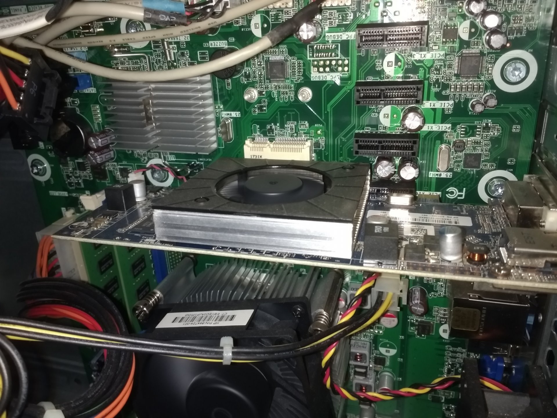

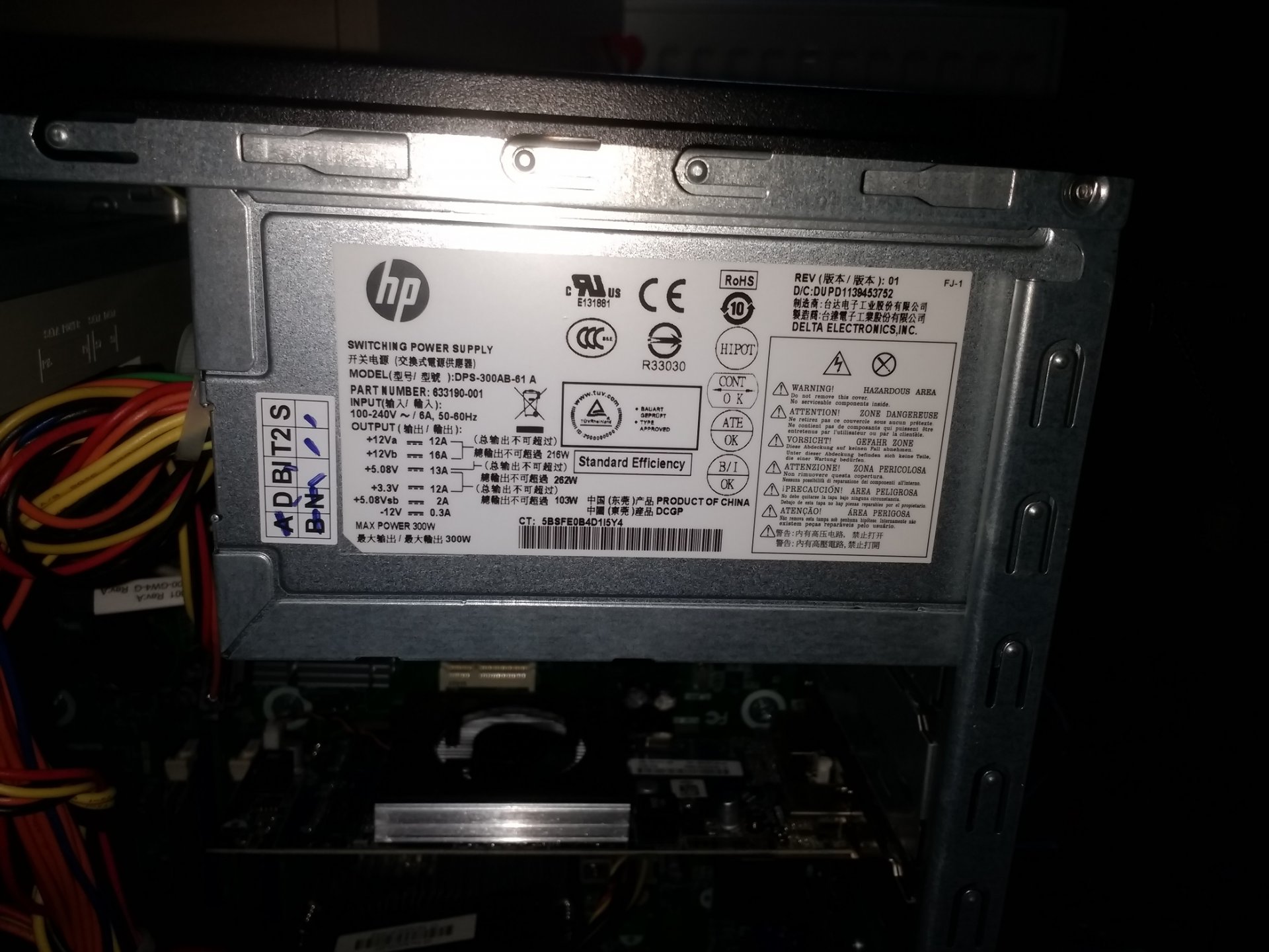

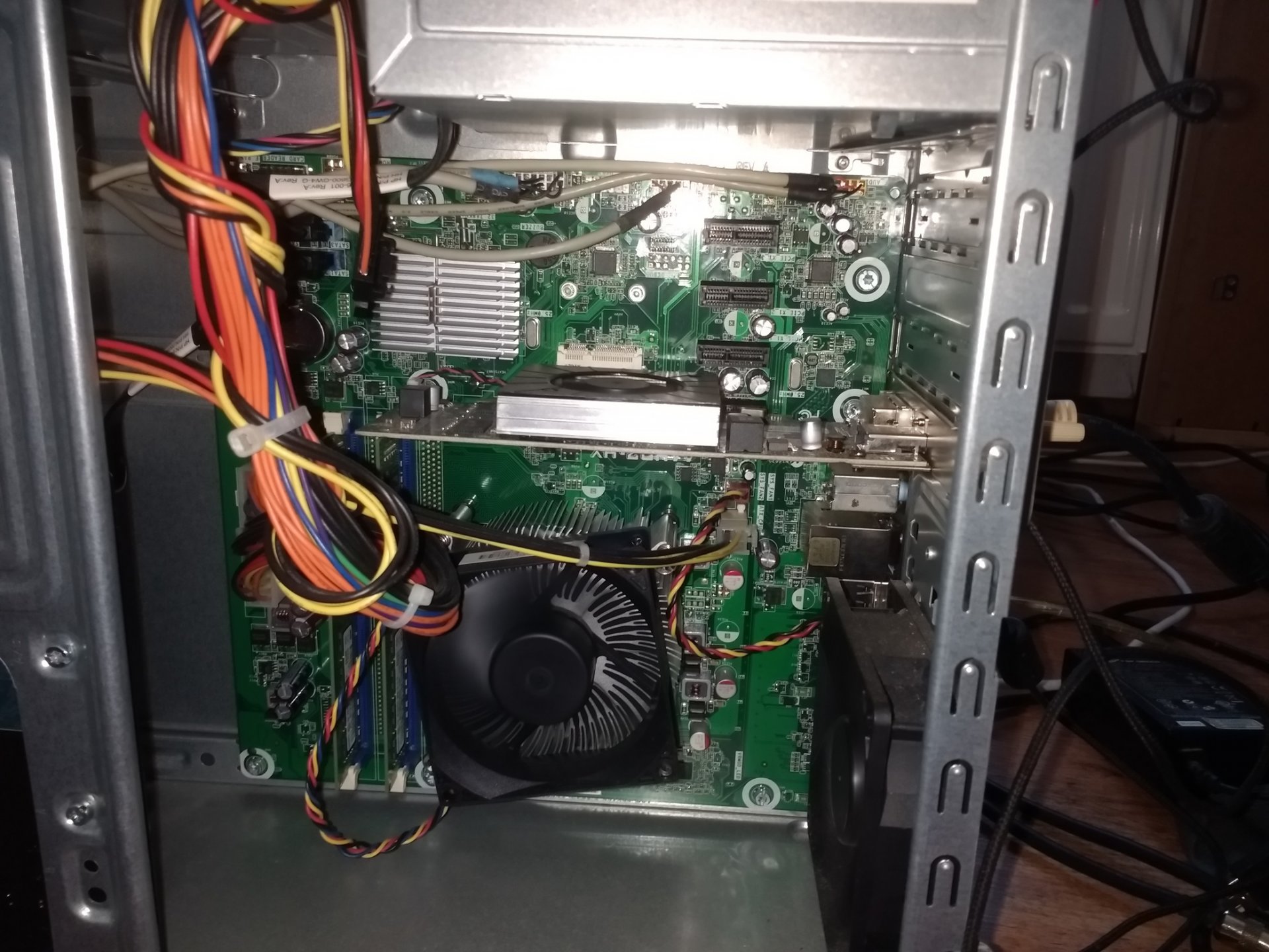

Anbei auch noch 3 Bilder, eins vom Netzteil, 2 vom Innenleben
Ist es möglich, den Rechner mit einem Budget von ca 300€ aufzurüsten?

Nö, nicht wirklich. Sockel FM1 ist schon 7 Jahre alt und die Grafikkarte hängt wohl an einem PCIe x1 Slot, x16 sehe ich keinen. Mehr als 3 Ghz mit dem A8-3870 k bzw.Athlon x4 651 K gab es nicht und ob es das Board unterstützt steht in den Sternen, ich vermute nicht..Als Büromaschine und Full-HD youtube sollte die Leistung reichen. Evtl für 30 Euro eine günstige 128 GB SSD einbauen und auf Win 10 oder aktuelles Linux updaten.

Dem Netzteil würde ich keine halbwegs aktuelle und leistungsfähige Grafikkarte zumuten. Sieht nach Knallfrosch/Chinaböller aus.
Das Ding ist a) zu alt zum aufrüsten, und b) war es darauf nie ausgelegt.
Auf OEM Boards funktionieren meist nicht alle Komponenten auf Anhieb.
Ich empfehle, die Kiste für n paar Euro zu verscherbeln und vom Erlös die Freundin zum Eis einladen :D
