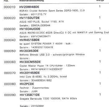

5. Hast du noch einen alten PC, dessen Komponenten teilweise weitergenutzt werden könnten? (Bitte mit Links zu den Spezifikationen beim Hersteller oder Preisvergleich!)
  • ntel Core I5-4590
  • 8GB Crucial
  • ASUS H97 Plus
  • Bequiet 450W - Systempower 7
  • Bitfenix Shinobi
  • Asus R9290 DC20C-4GD5
  • Seagate baracuda 7200 - 1000GB
