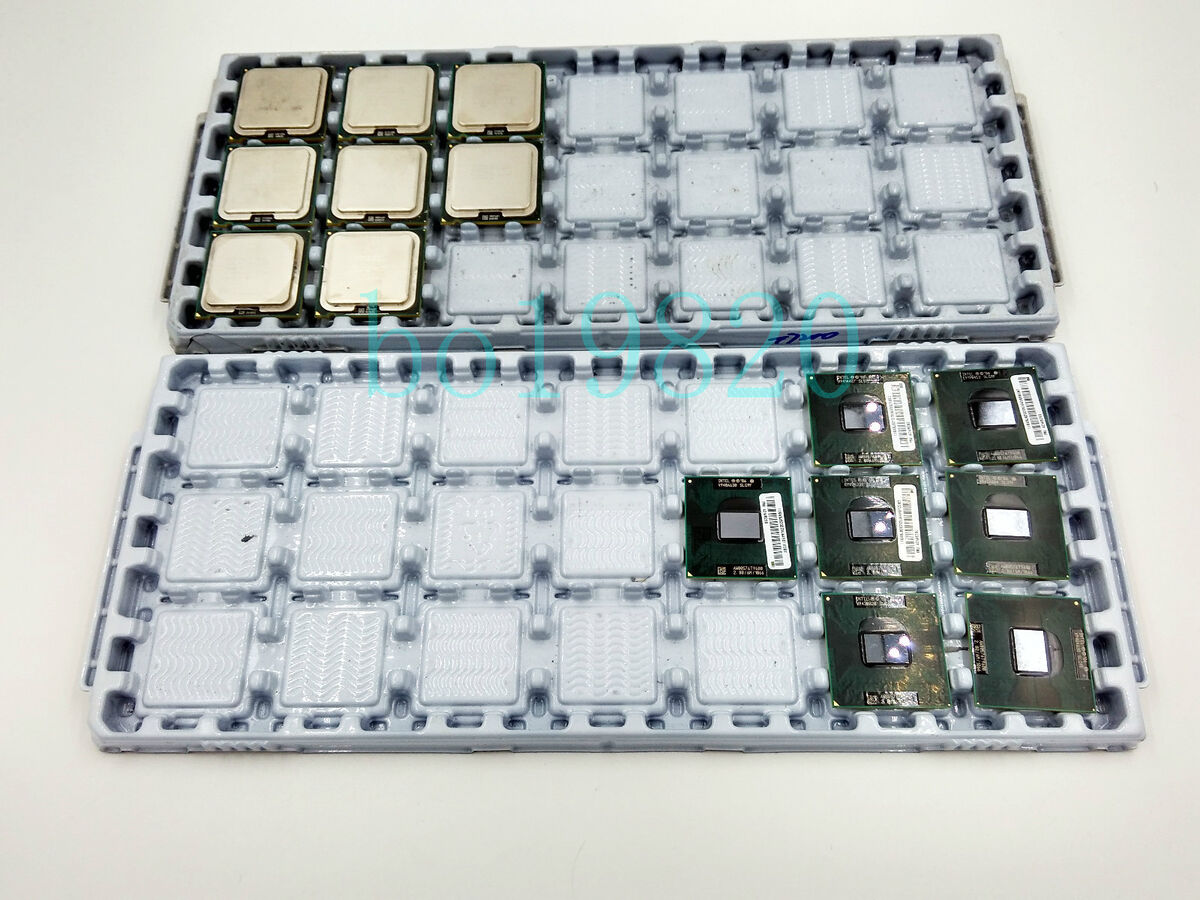

CPU is da. Über: Electronics bestellt. Ich bin etwas verwundert. Die CPU kam nicht im OVP-Karton. Siehe Bild. Zudem sieht es so aus, als ob kleine "Minikratzer" an der Oberfläche sind ... als ob sie schon mal verbaut war, oder gereinigt wurde... Kann dazu bitte jemand mehr sagen? Ist das normal, dass die nicht im OVP von AMD kommt?
EDIT: Die Kratzer sieht man nur, wenn das Licht passend fällt. Irgentwie hab ich Sorge die zu verbauen und freue mich auf eure Antworten/ Erfahrungen.
In der Beschreibung von Electronics steht tray, eine schöne Verpackung gibt es also nicht. Wegen minimaler Kratzer würde ich mir keine Sorgen machen.Michelf schrieb:Die CPU kam nicht im OVP-Karton.

Du hast eine Tray CPU gekauft. Die kommen genau so an wie bei dir. Gelagert werden sie so:Michelf schrieb:Irgentwie hab ich Sorge die zu verbauen und freue mich auf eure Antworten/ Erfahrungen.
Da ist es ganz normal, dass hier und da mal ein Kratzer im weichen Kupfer zu finden ist.
