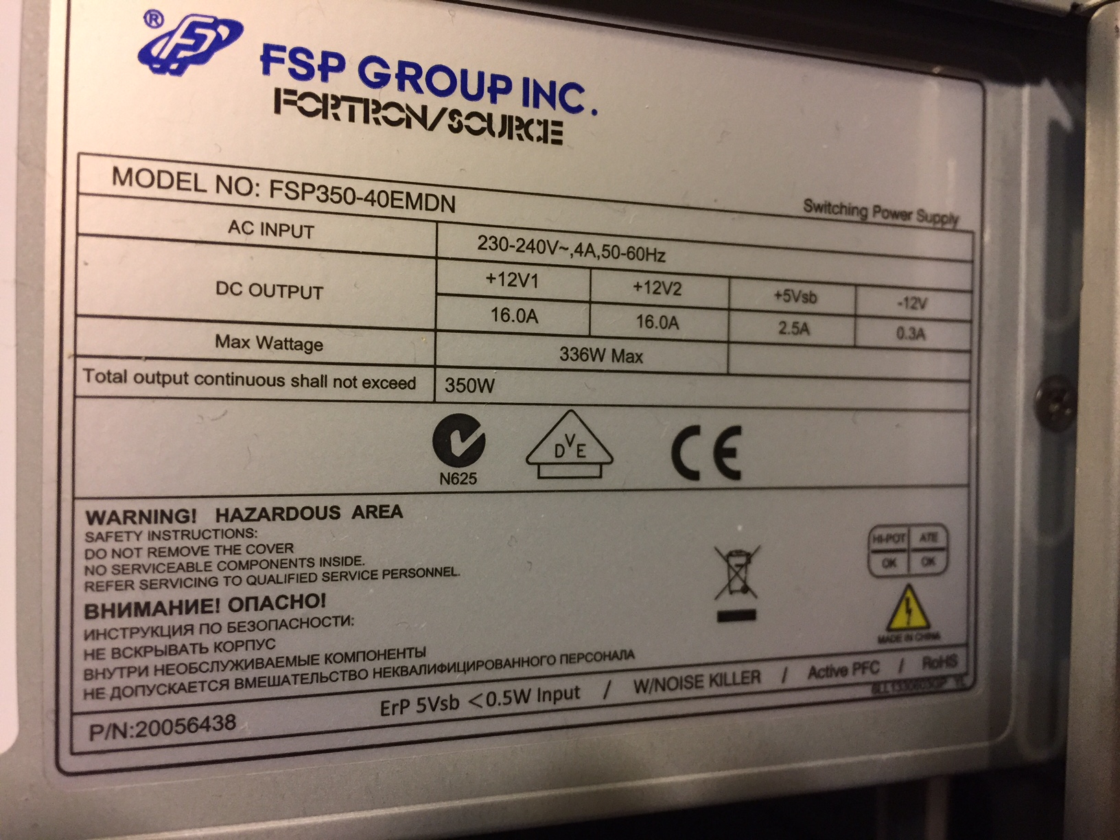

Für ein solches Upgrade ist jedoch das Netzteil wichtig. Deshalb poste am besten ein Bild des seitlichen Aufkleber auf dem Netzteil hier rein um zu schauen ob auch ein neues Netzteil Pflicht ist.

Netzteil:

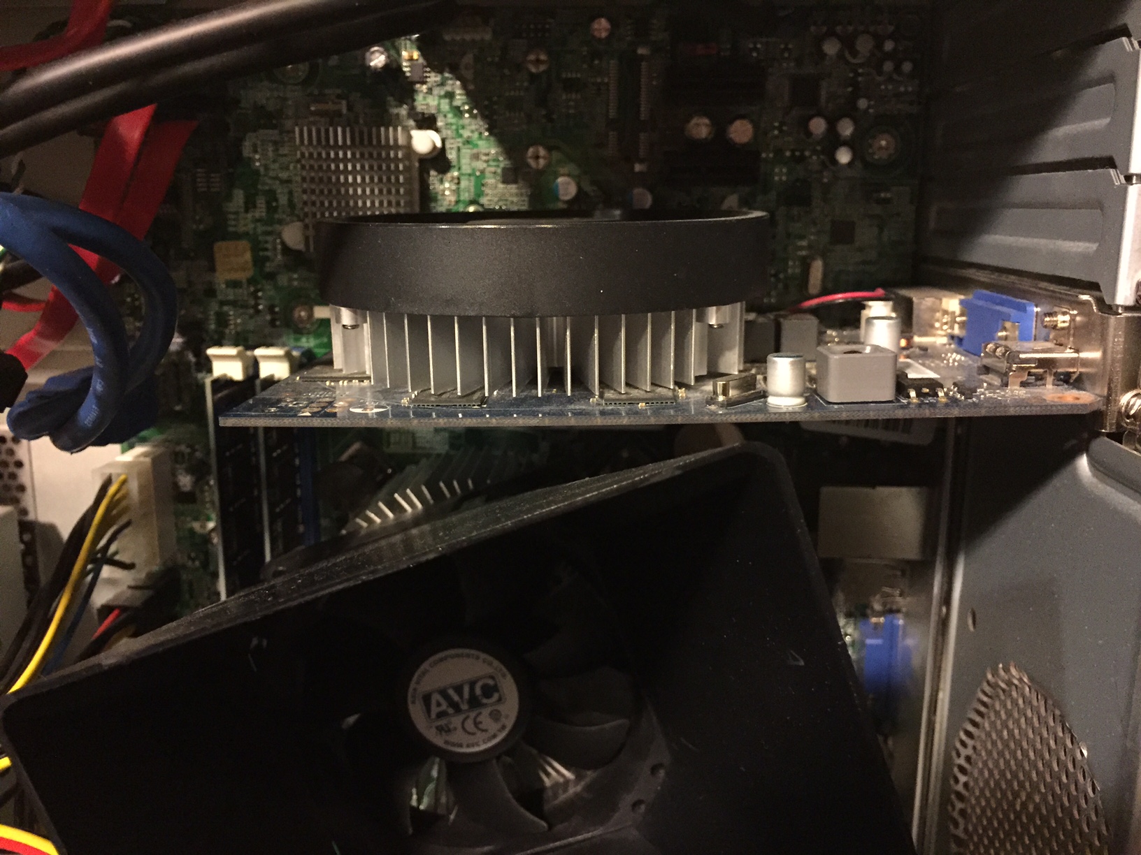

GraKa:

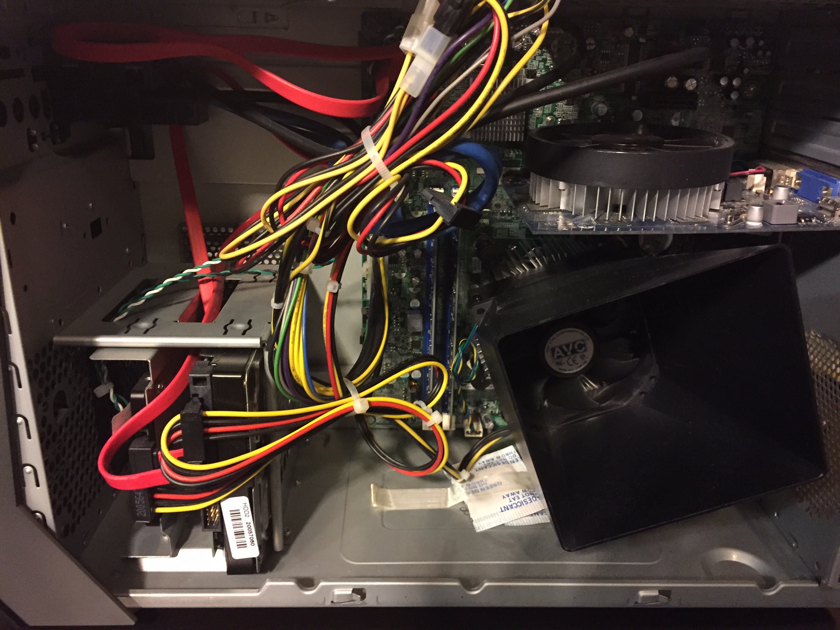

Gehäuse:
Ganz klar neues Netzteil ist hier Pflicht und ne ordentliche Verlegung der Kabel auch :-)

Okay und was muss man beachten, wenn man ein neues Netzteil benötigt ?
so einfach wie du es hättest geht aber bei dem pc nicht
hast du oben die links nicht gesehen da sieht man warum es schwer wird ein neues nt einzubauen vonalem was die kabel angeht für mb graka hdd ssd und brenner
bei ebay habe ich kein stärkers nt gefunden was die anschlüsse hat die du brauchst für den pc
