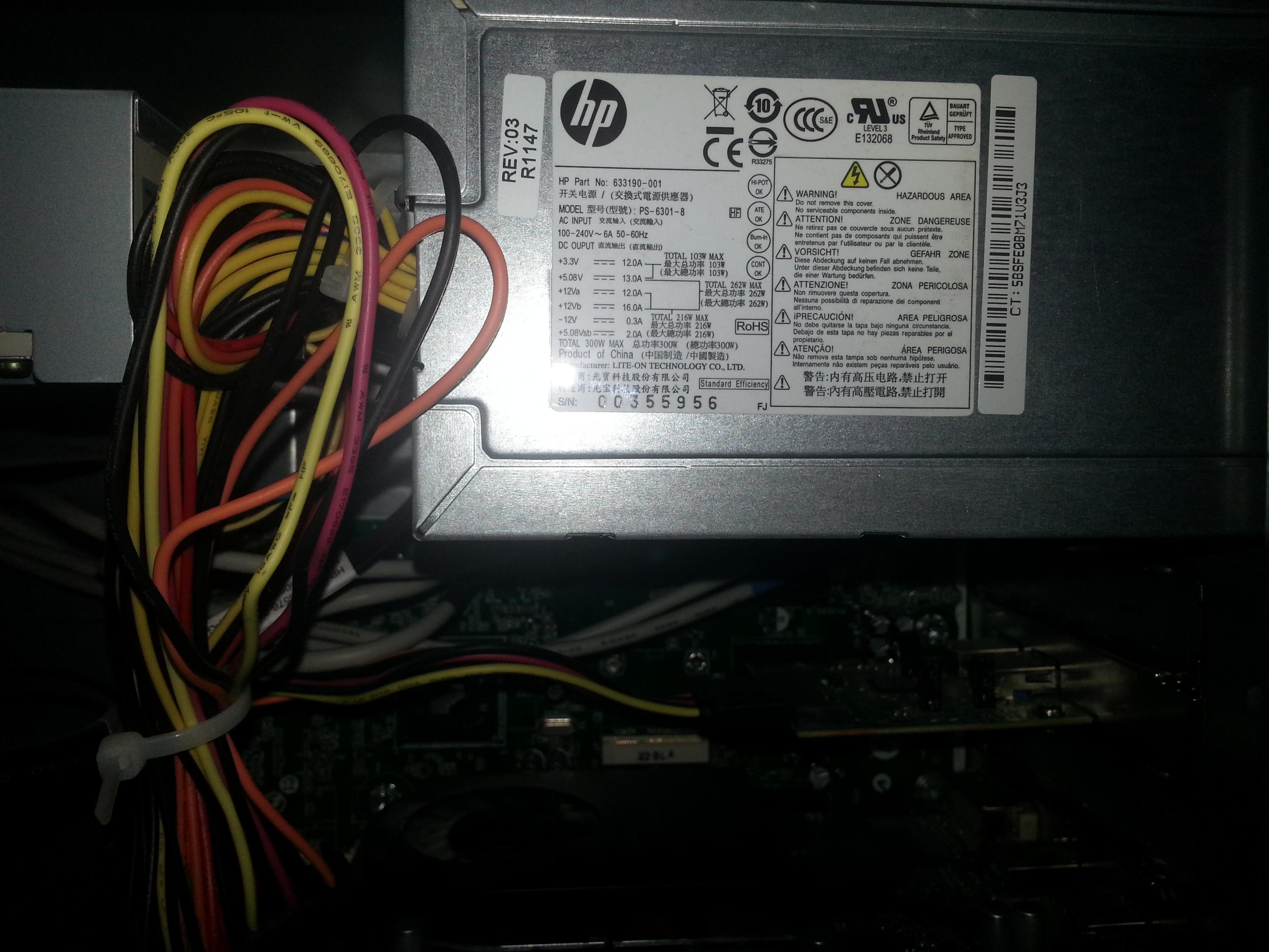

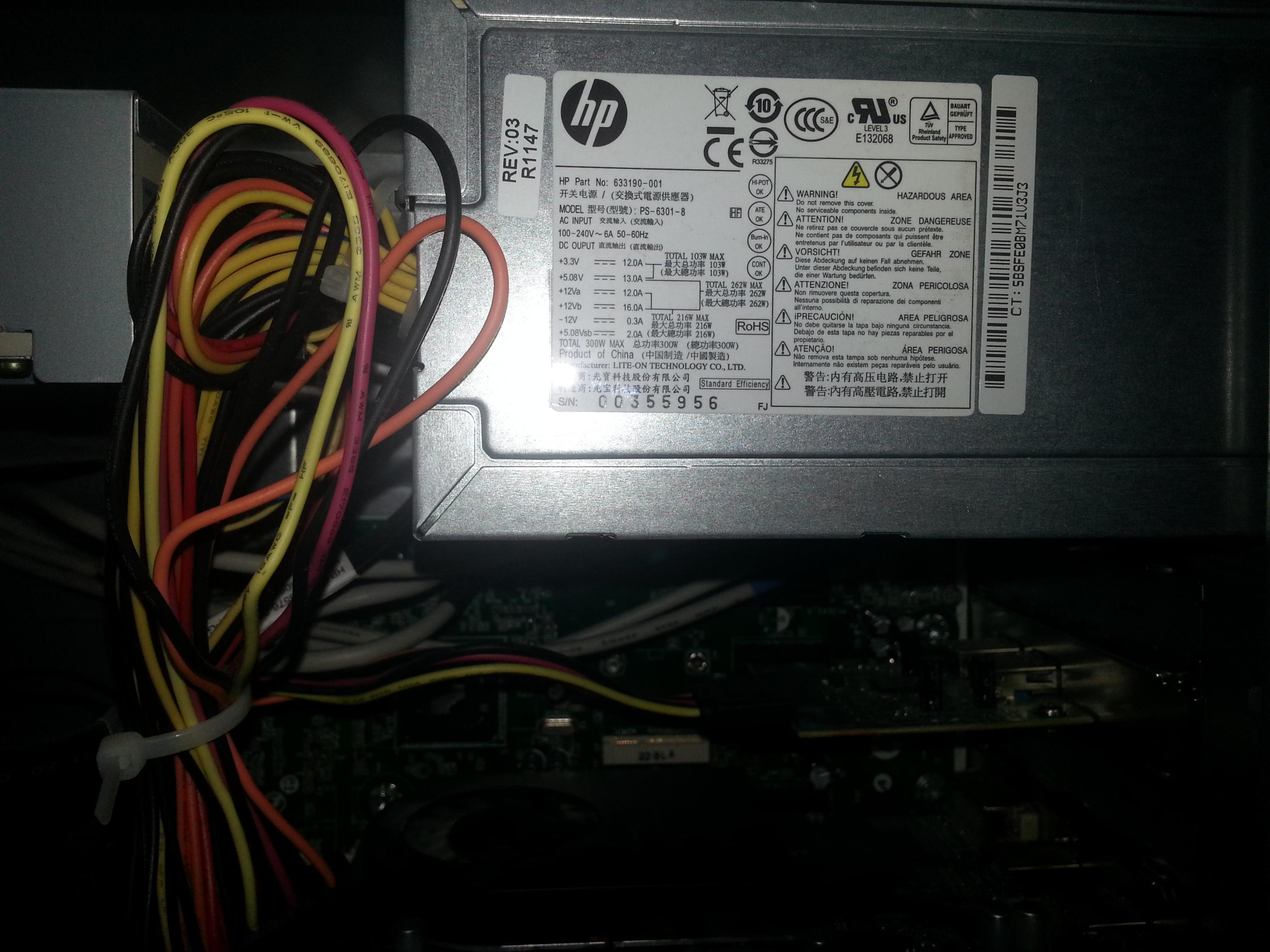

Als erstes solltest du den PC mal auf machen und schauen wie viel Leistung das Netzteil auf 12V hat. Am besten gleich ein Bild vom Typenschild machen. Auch wäre gut zu wissen ob du einen Stromanschluss für Grafikkarten hast oder welche Anschlüsse noch frei sind.

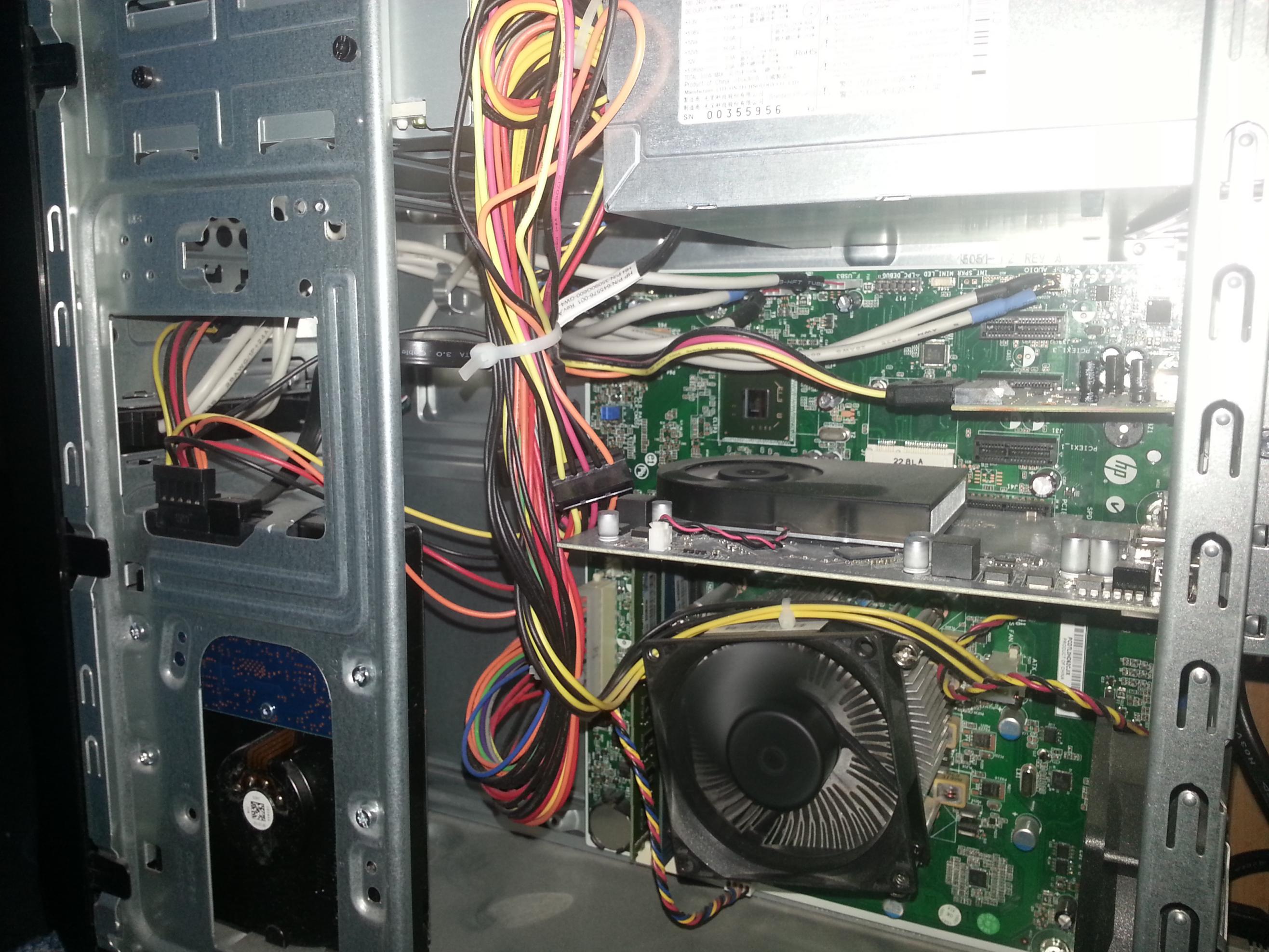

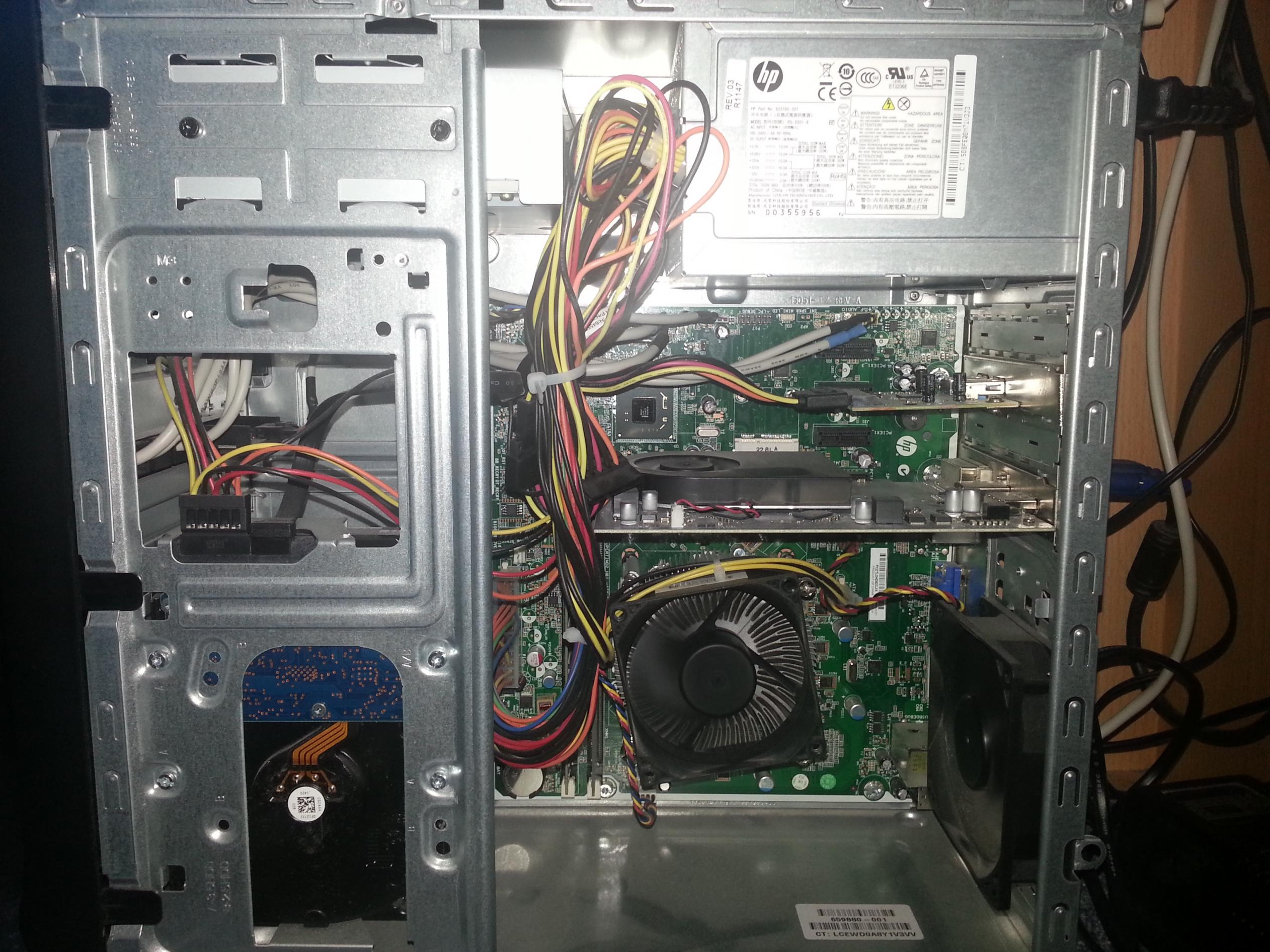

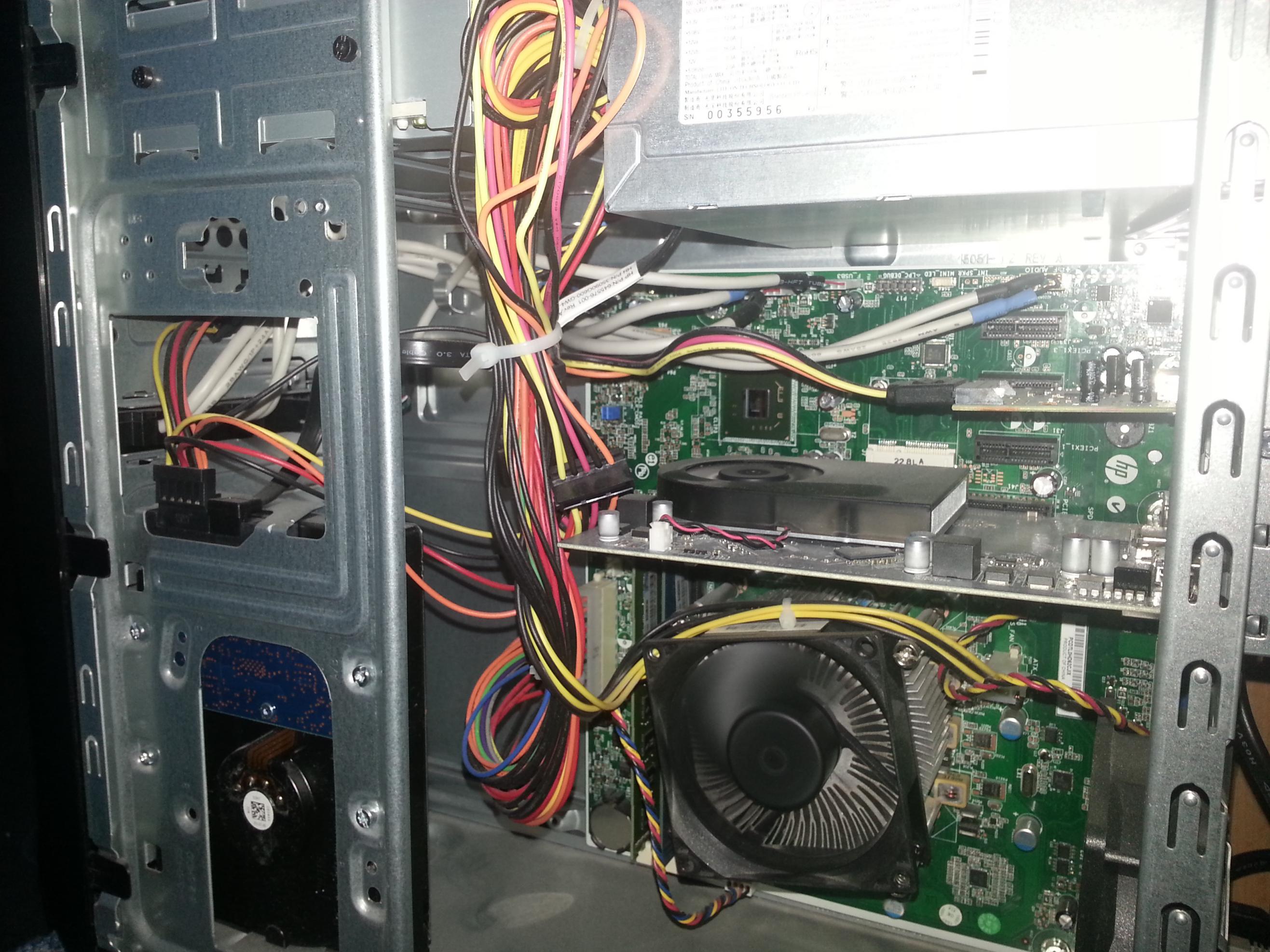

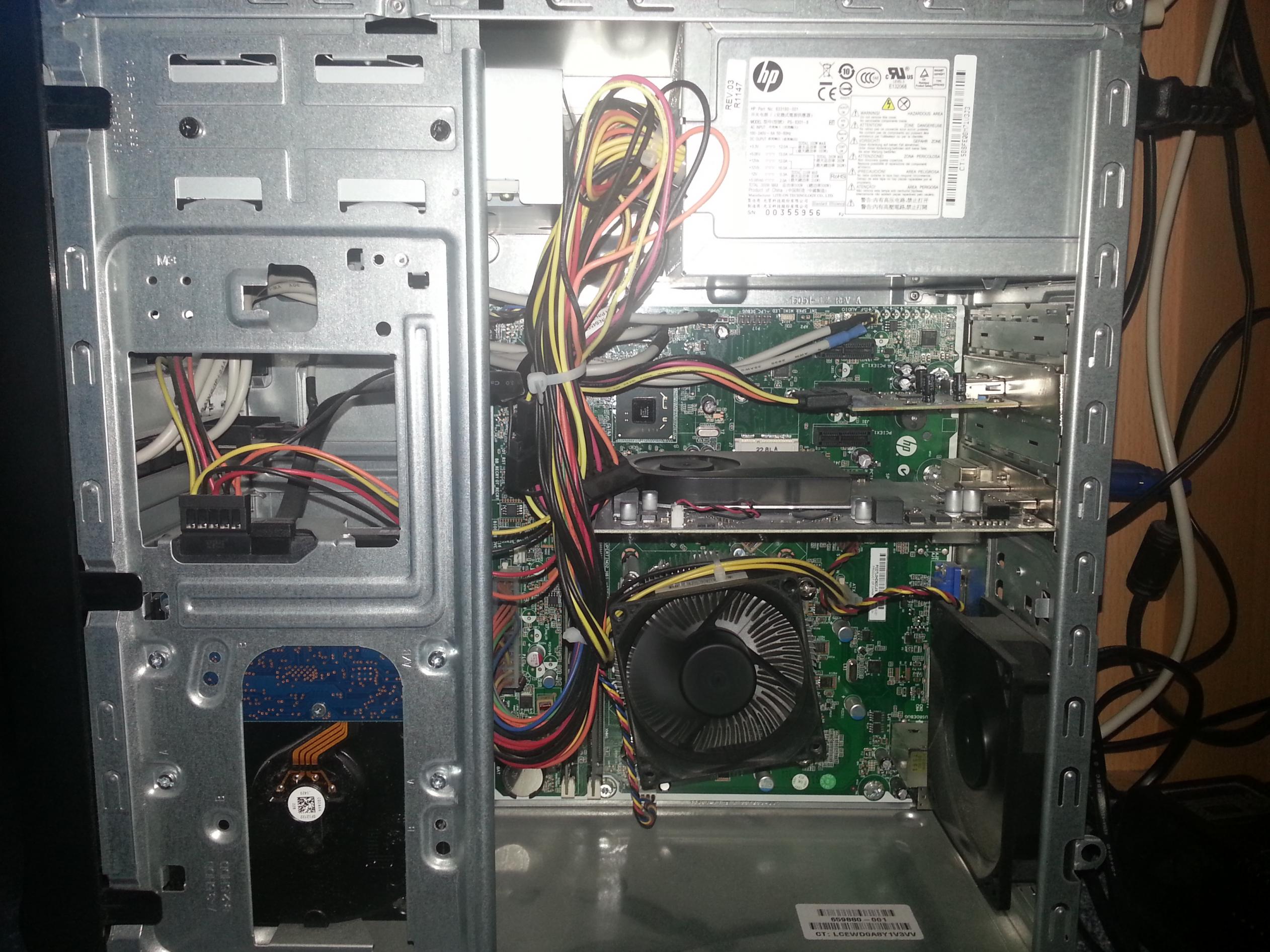

am besten du schießt mal paar fotos vom netzteil typenschild und vom gehäuseinnenraum

Soo. Hab nun Fotos vom Inneren des PC's gemacht. Leider konnte ich kein extra Power-Stecker für eine Grafikkarte entdecken; wieso auch, die eingebaute Grafikkarte braucht ja auch keinen extra Strom, hat ja auch kaum Leistung:evillol:
Was ich echt lustig finde.: Das ganze mainboard ist ja komplett anders herum eingebaut, wie mans ja eigentlich macht ;)
das ist ein BTX-system, sollte der nachfolger vom ATX-standard werden, hat sich aber nie wirklich durchgesetzt
das netzteil hat keine 6/8-pin pci-e stecker, auch keine molex-stecker, also kann man mit dem system nur grafikkarten mit geringer leistungsaufnahme betreiben die ihren strom aus dem pci-e slot nehmen zB 750 Ti mit 60watt
aber das netzteil ist austauschbar! es ist ein standard ATX netzteil
