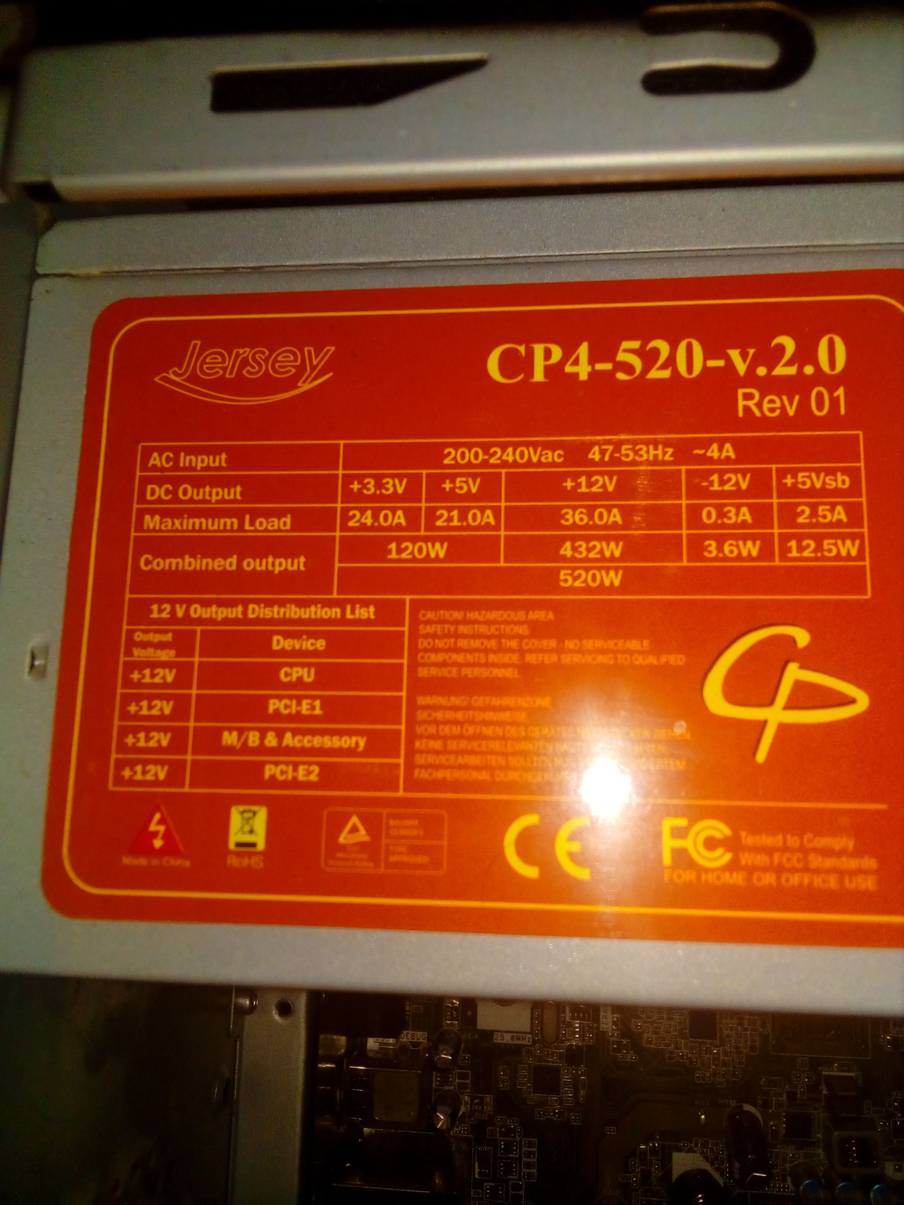

mach ein Bild vom NT, damit wir wissen was es genau leistet.
eine GT420 ist was ganz anderes wie eine 960 (was die Leistungaufnahme angeht)

Foto vom NT ist im Anhang.
Die graka betreibe ich mit einem 6 zu 8 pin.
Habe allerdings gehört, dass die graka die 400w nicht erreichen wird. Im Normalfall
