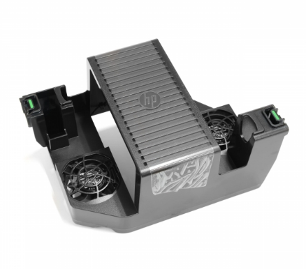

Ich verwende den Original Kühler von HP.
Den braucht man auch, da bei Verwendung aller 8 Speicherbänke der Rechner ohne diesen Kühler nicht bootet.
Kostet ca. 50 EUR.

Ich hatte im Rechner #1 neulich acht Riegel verbaut, er ist ohne das DIng hochgefahren, zwar mit einer Meldung, aber es ging.

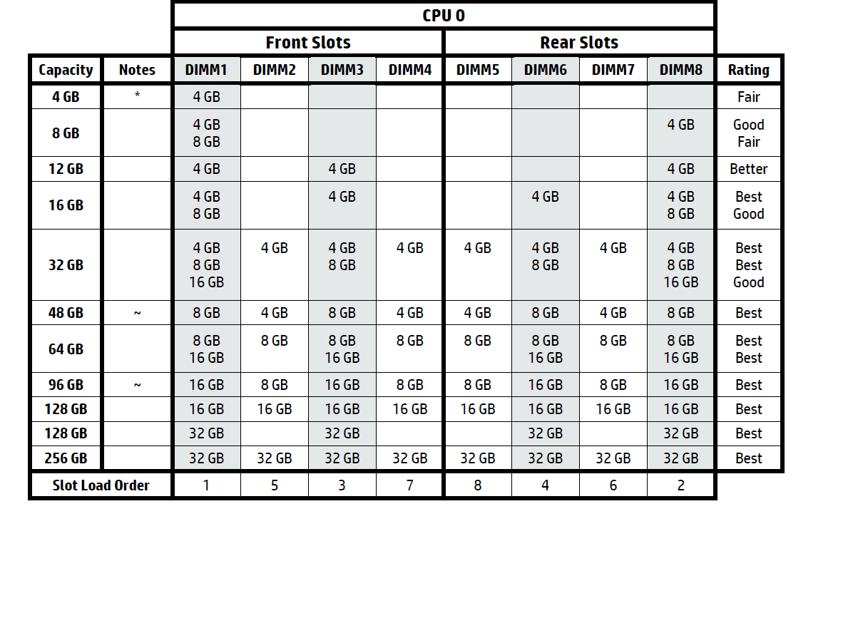

Moin, laut Spec. unterstützt die Z440 8x32 GB = 256 GB ganz offiziell
Spock55000 schrieb:
Interessant, ergo wäre Windows 11 möglich gewesen, hätte sich mal jemand im RZ damit befasst.
Korrekt, Rechner fährt mit einer Meldung hoch und ja -> kann man wegklicken. Wenn man das nicht möchte, kann man die Meldung auch einfach ausschalten. Den RAM-Lüfter braucht man übrigens auch (offiziell), sobald man den ersten 32 GB Riegel stöpselt. Ob man ihn wirklich braucht, sei mal dahingestellt. Ich vermute aber, bei 8 x 32 GB wäre das angeraten, wenn man ein stabiles System haben möchte. Und eines ist ja auch klar: wenn man da zusätzlich noch eine 4070 mit 285 W reinsteckt, wird's drinnen noch wärmer.

Jo, auf Seite7 des Handbuchs stehen die 128 GB, aber in der HP-Quick-Spec von Juli 2019 ist die bereits von mir gepostete Tabelle mit 8 x 32 GB
