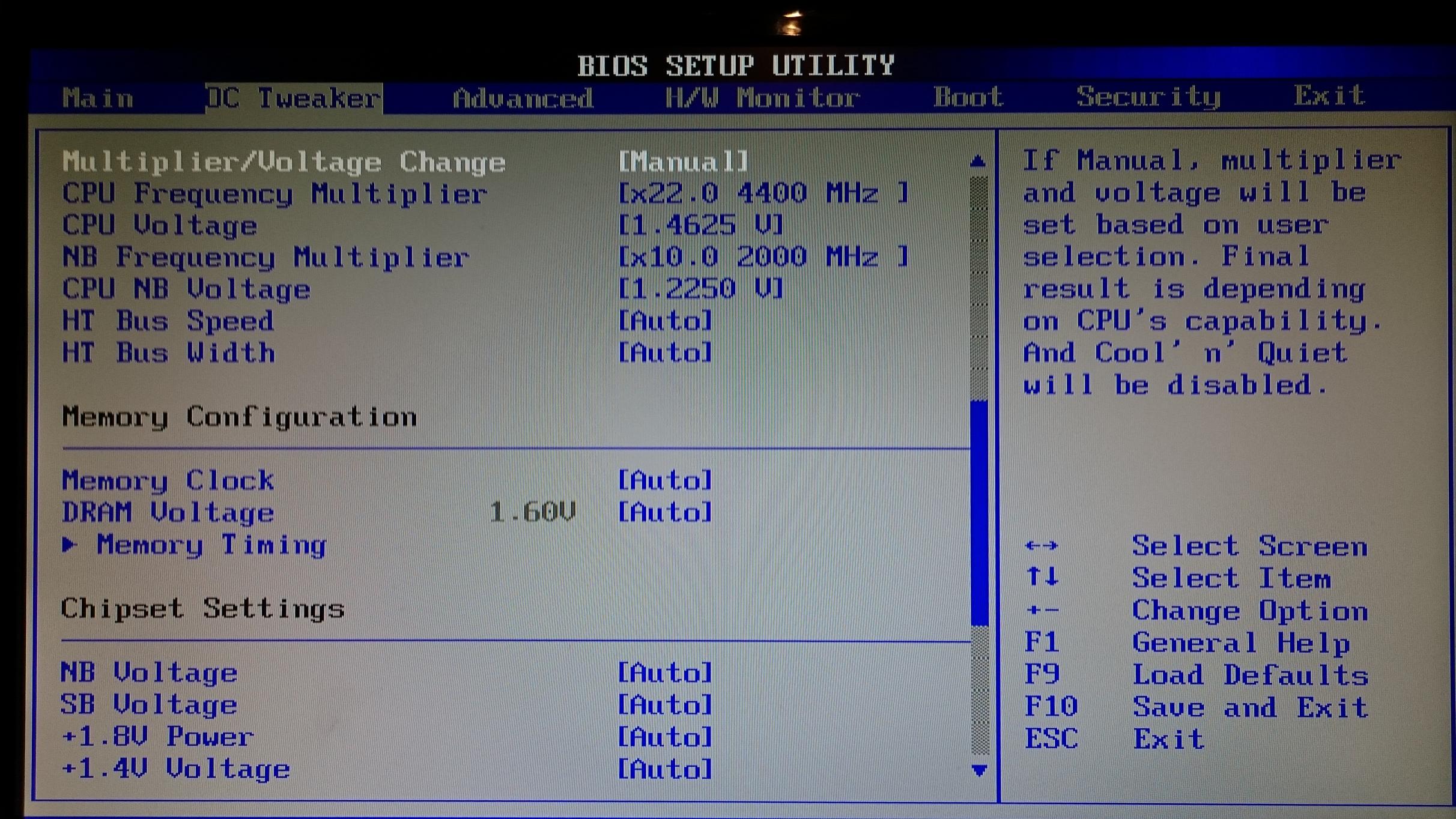

Ich hab Sie ja schon um 1 GHz hochgetaktet. Mit kühler udn die wird nicht heisser als 50 C°. Trotzdem war der Leistungsanstieg minimaler als ich erwartet hatte. Jetzt will ich aufrüsten weil mir hat sich auch schon der Gedanke eingeschlichen dass das Mainboard crap ist und die Leistung drosselt.

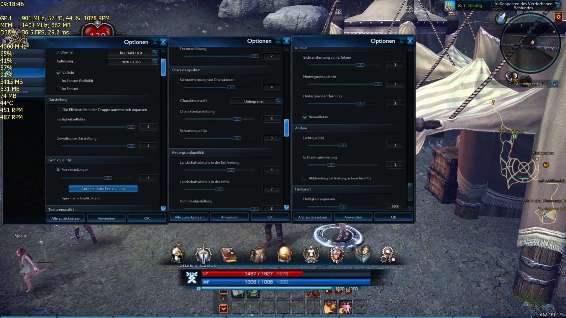

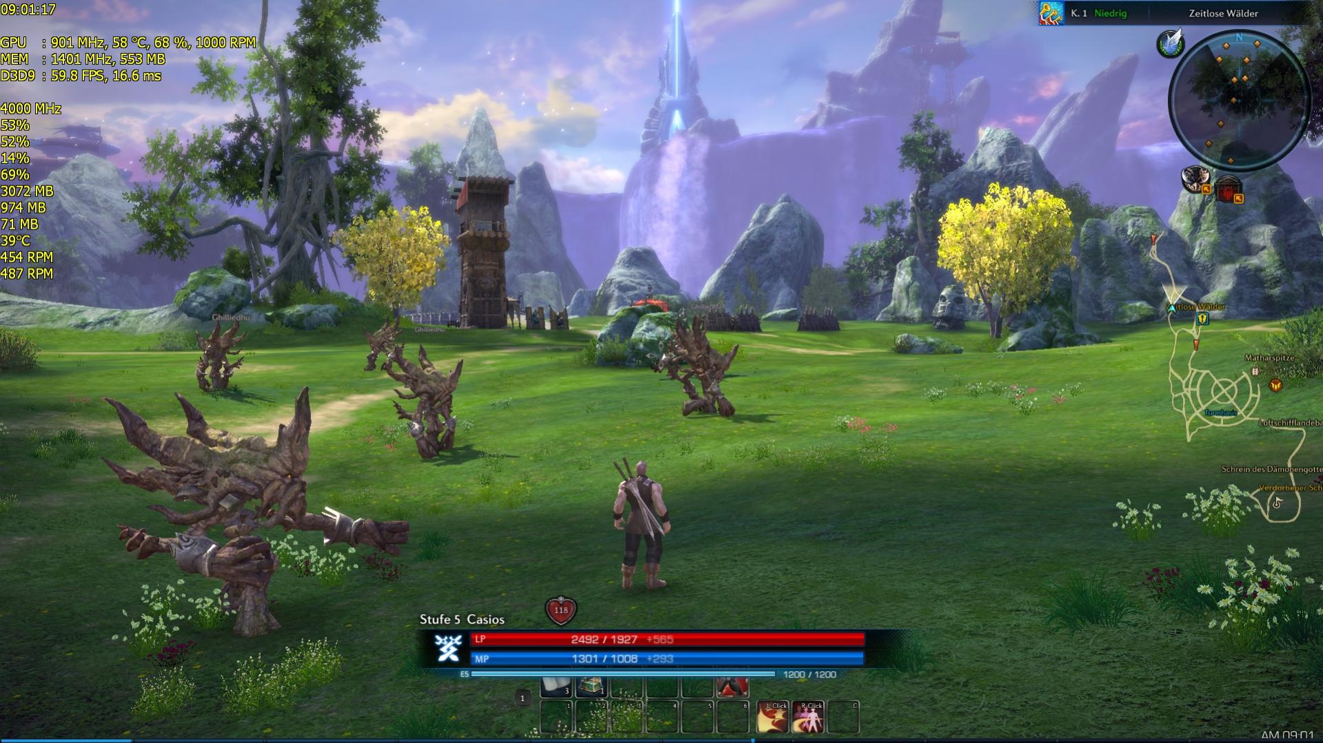

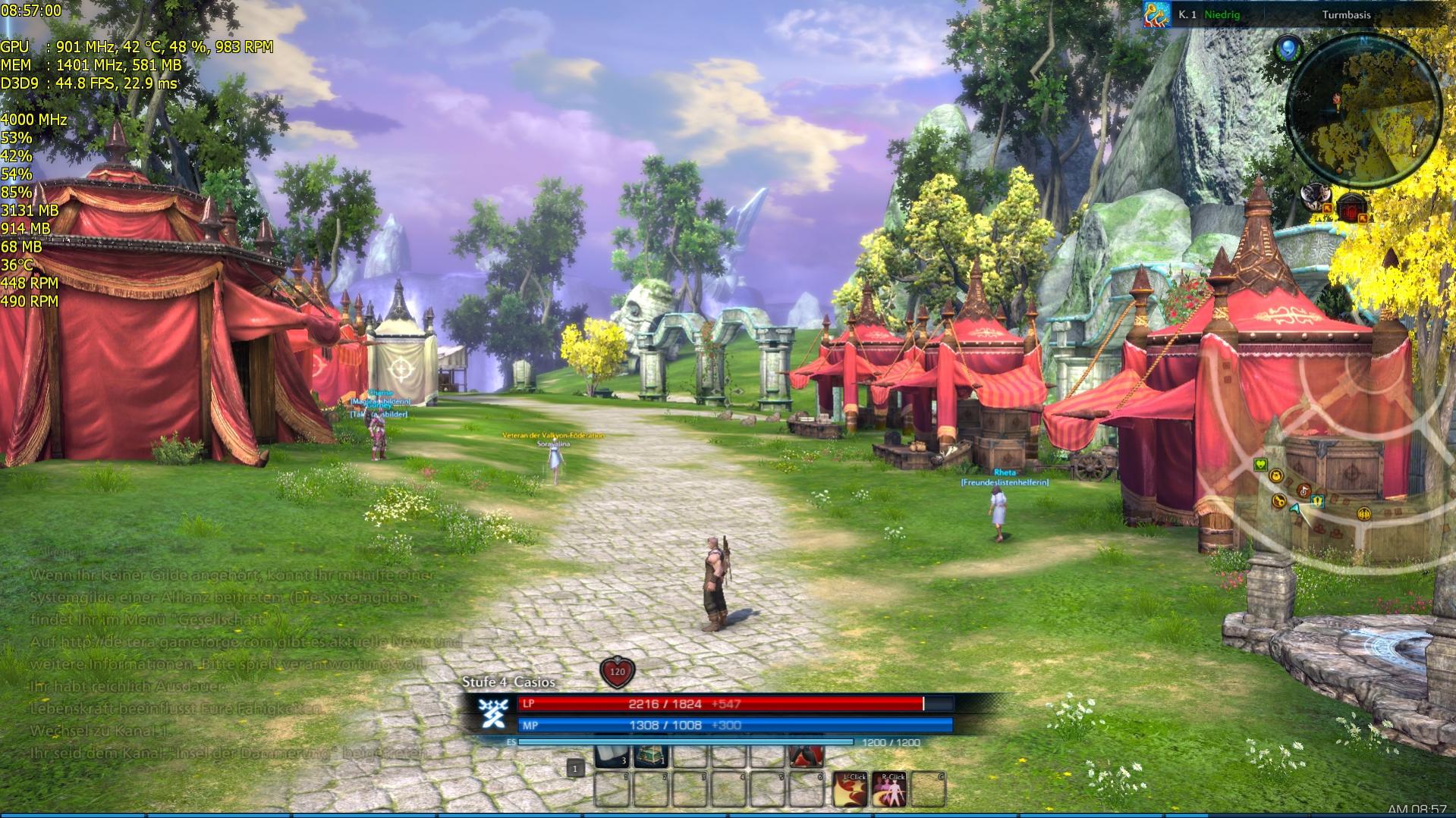

2014-01-25 09:23:04 - TERA
Frames: 62413 - Time: 1199928ms - Avg: 52.014 - Max: 61
TERA_2014_01_25_09_18_47_238.jpgTERA_2014_01_25_08_57_01_152.jpgTERA_2014_01_25_09_01_17_813.jpg

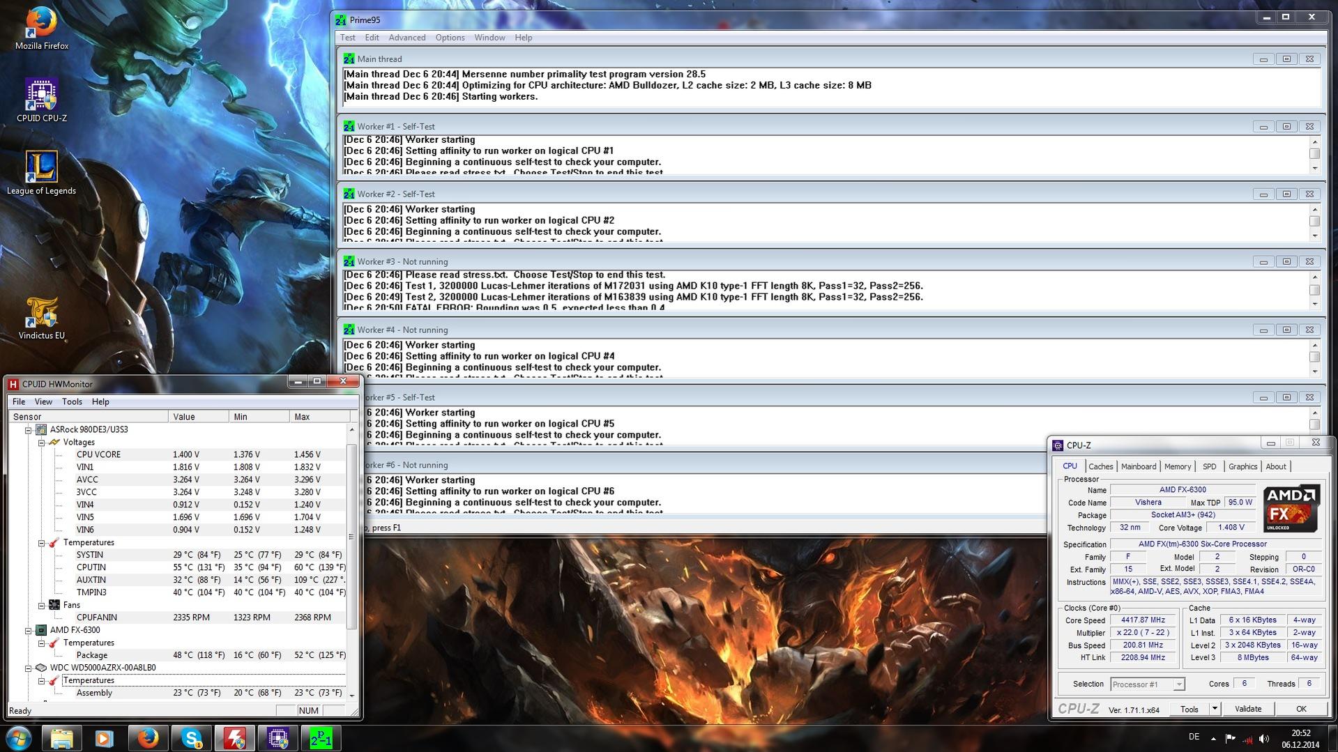

50°C mit welchem Programm ausgelesen und unter welcher Last?
Aber die Leistung recht ja aus,nur hast die Komponenten nicht gut zusammengestellt.;)
Ich habs mit dem Programm HW Monitor ausgelesen.
Zudem die Daten über CpuZ verglichen.
Und einen Vollast Test mit Prime 95 durchgeführt.

Deine CPU hielt demnach auch unter Primelast den CPU Takt?

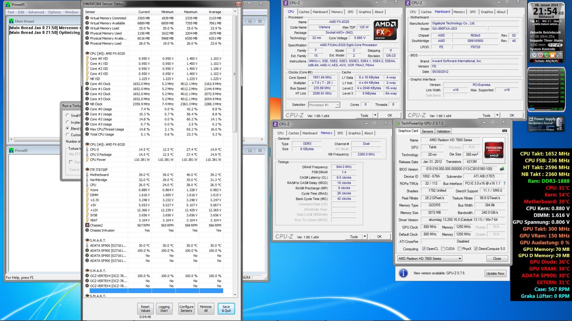

So hier sollten alle Daten sein um deine Fragen zu beantworten.
Mir fällt selber auf das mit der Übertaktung doch was nicht ganz stimmt weil 3 Kerne ausgestiegen sind..
Trotz allem stürtzt der PC nicht ab und die Spiele laufen flüssiger als auf normalen settings.
Kein Spiel für dich ? Schade ;)

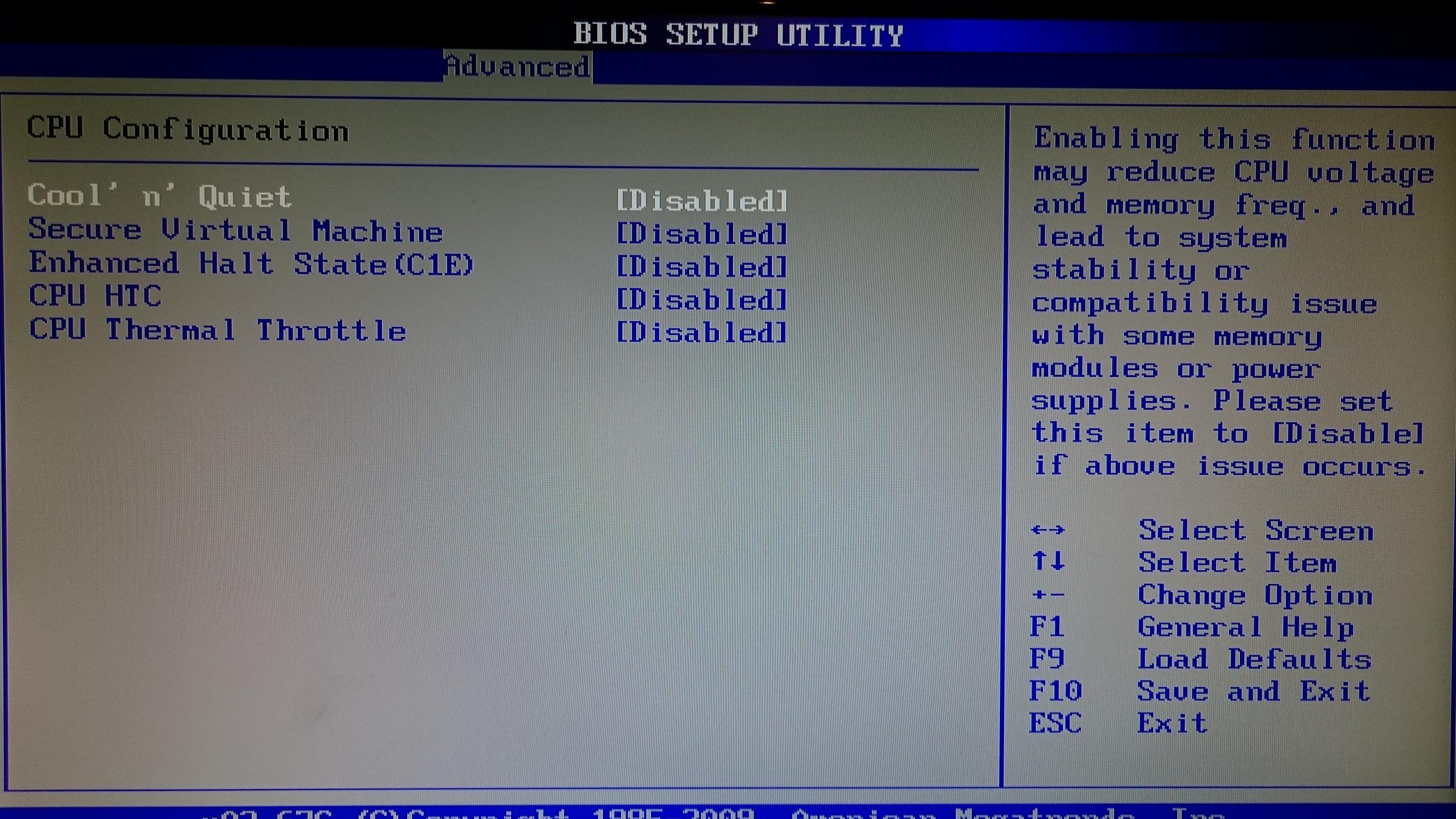

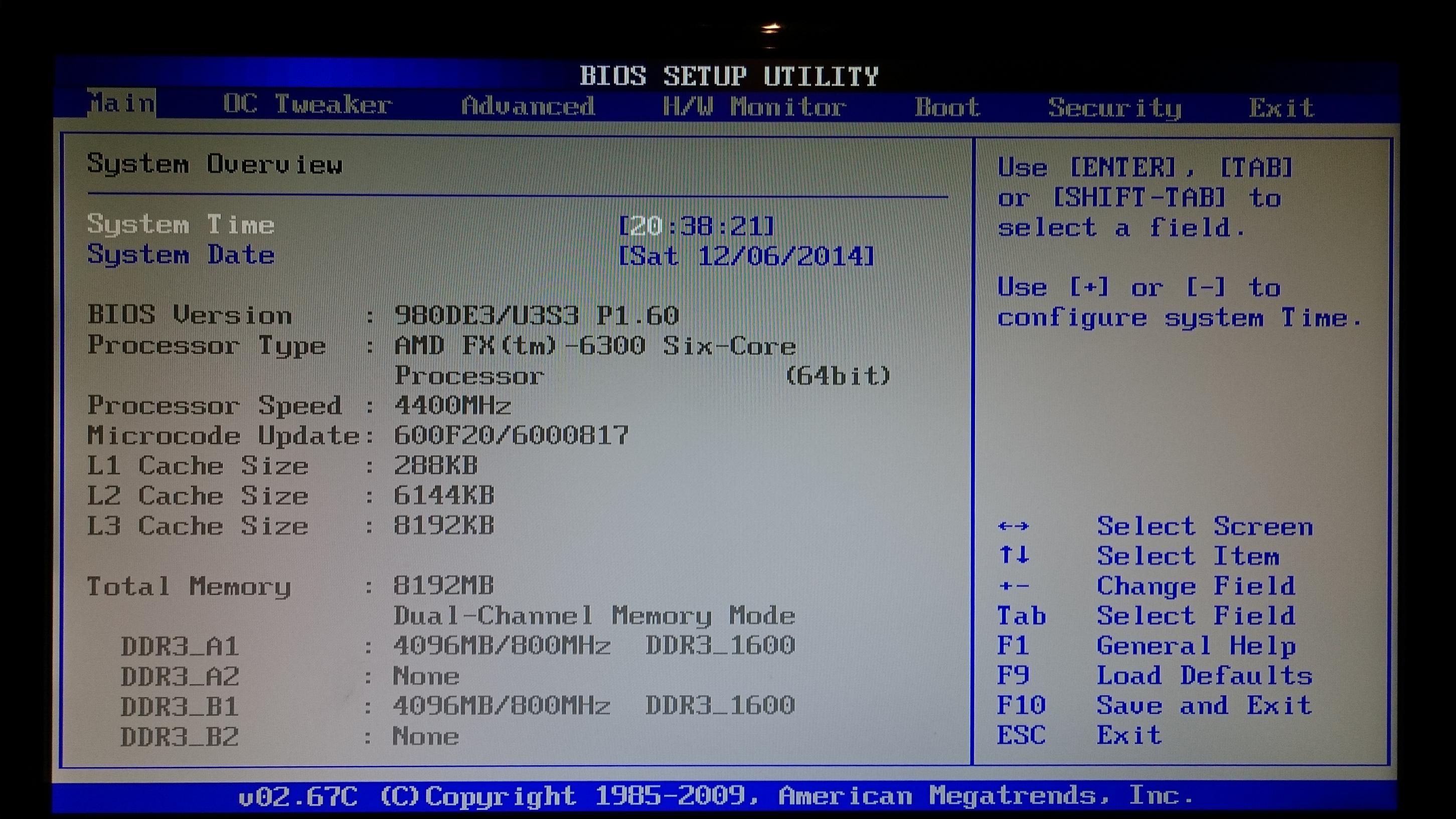

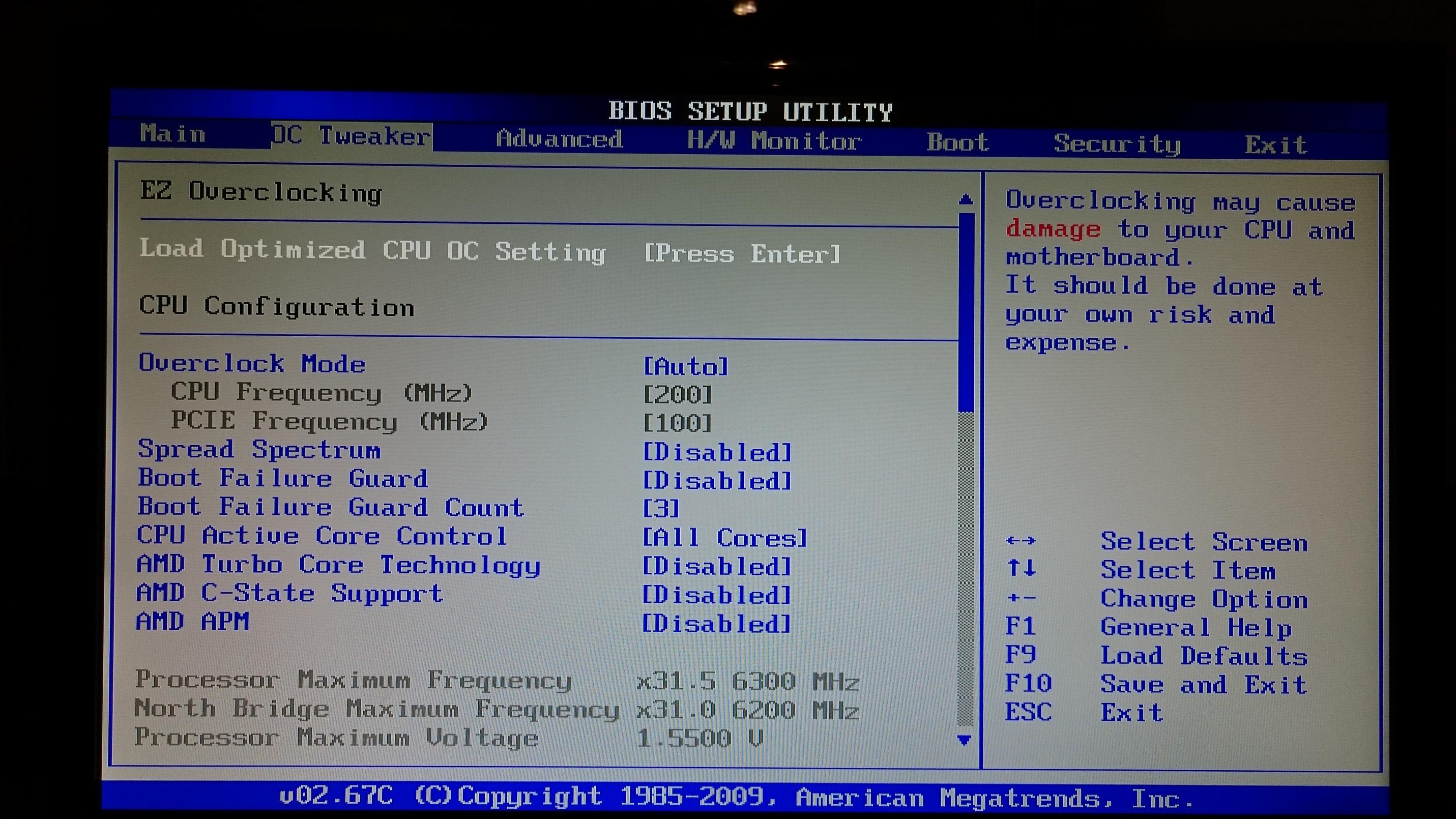

Bild 2 CPU Aktive Core Control,kannst dort Kerne/Module abschalten?
In Prime hast dort Blend genommen?

Also Tera läuft bei mir. Ungefähr so wie bei deinen Bildbeispielen zu Tera.

Und Ja ich kann Kerne/Module an und abschalten.

Aber ich würd es mal nur mit 2 Modulen/4Kernen testen ob es damit nicht noch besser läuft bei 4,5GHz + NB OC über den Reftakt.
Bei mir funktioniert der NB Multi von 12 auch nicht,11 und 13 gehen schon..........Vielleicht kannst dein Ram dann noch ein wenig mit Takten.

Mit der CPU NB Voltage würd ich bis Max 1,3V rauf gehen wenn du es noch mal mit dem NB Takt versuchst.
