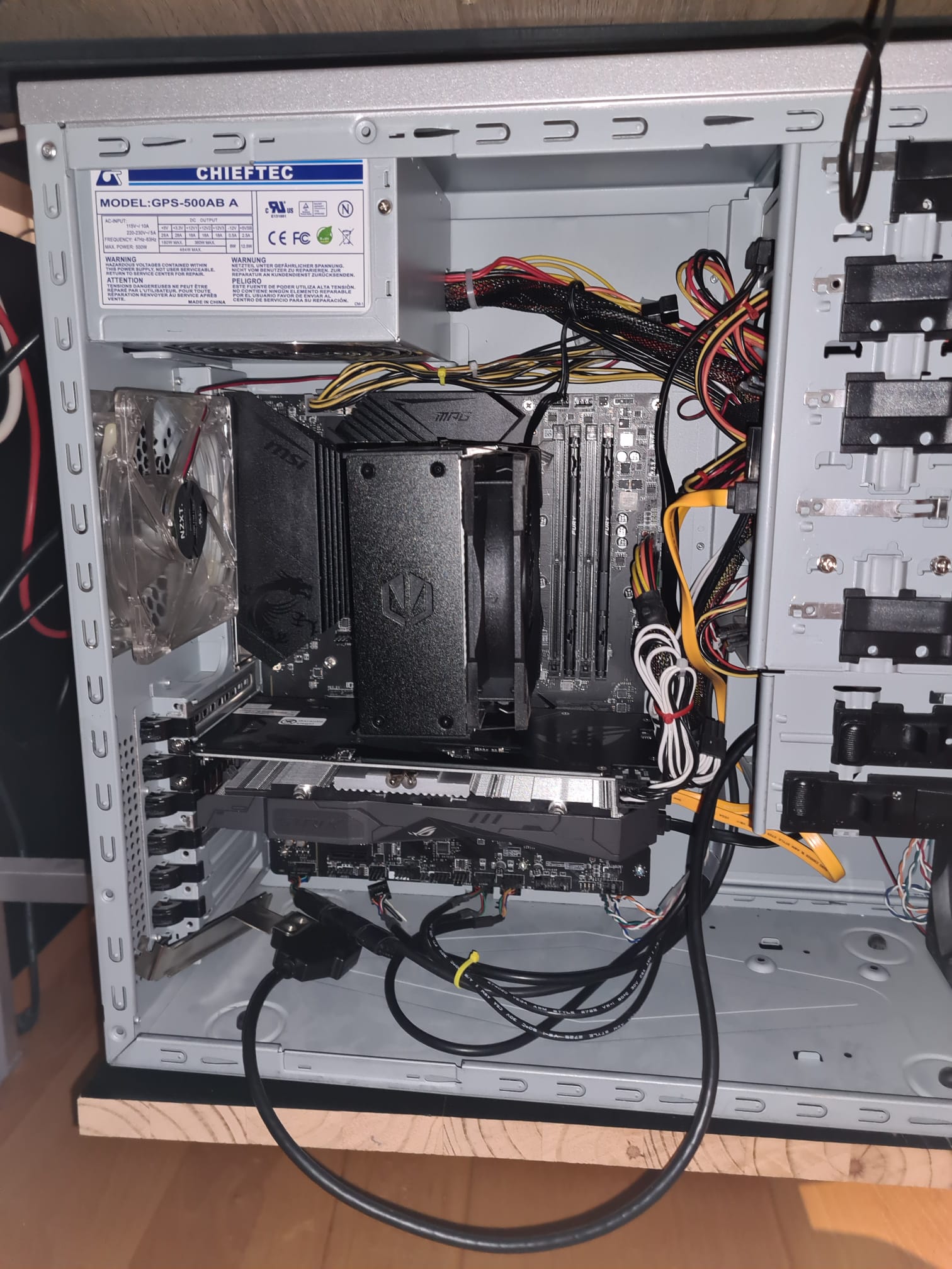

So gestern sind alle Teile gekommen und hab sie heute zusammengebaut. Mit grösster Vorsicht und auf 3 Stunden, also mit viel Zeit und Genauigkeit.
Dann der Test eingesteckt und NICHTS!!!!!!
Ich werde Wahnsinnig. Kein Lüfter dreht, keine LED auf dem Board leuchtet.
Nur die Grka LED leuchtet weis und wenn ich den zusätzlichen Stromstecker abziehe rot.
Ich muss dazu sagen, das das Gehäuse und das Netzteil sowie Graka vom alten PC waren. Darum weiss ich das die funktionieren. Auch ein Reset des Bios mit dem Jumper hat nichts gebracht.
Wie gesagt voll tot.
Komisch war, das die Verpackung vom Board nicht komplett war. Da fehlt die Doku und die M.2 Schrauben.
Darum vermute ich das es ein gebrauchtes Board war und das wohl defekt ist.
Hat jemand noch eine andere Idee ?

Ich glaube ich würds mal aufm Karton aufbauen uns schauen wie es sich da verhält. Die Graka sitzt auch wirklich komplett im slot eingerastet drin? Sieht auf dem Bild auch nen bischen schräg aus :D aber das muss nicht unbedingt heißen, das die was hat.

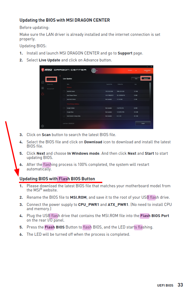

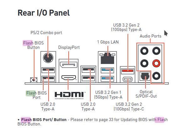

Das ich die Screenshots gemacht habe ersetzt nicht dein Handbuch :-) , icjh glaube das ist das richtige.
https://download.msi.com/archive/mnu_exe/mb/MPGB550GAMINGPLUS.pdf
Das hab ich gelesen das dies auch geht. Hab jetzt nach Anleitung deines Links gearbeitet und alles wieder raus/bzw abgesteckt. Gleiches Ergebnis Tot. Sogar einen Lautsprecher hab ich angesteckt auch der macht nichts. Netzteil wurde nochmals seperat geprüft-läuft einwandfrei.
Gott sei dank hab ich bei Amazon bestellt-das neue Board ist schon unterwegs und kommt morgen.
Dann werden wir sehen obs an dem lag.
Melde mich dann wieder.
Hab auch noch schnell das geflasht, dabei blinkte das Board wie beschrieben, danach das nötigste eingesteckt - immer noch nichts. Das hat wohl einen Schuss oder die CPU ist defekt. Dann sollte sich aber auch zumindest der Lüfter vom Netzteil drehen - oder?

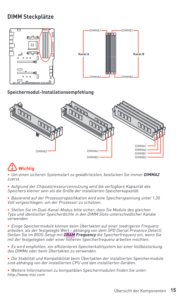

Zum nötigsten gehören die beiden Powerstecker, also CPU und board, Graka, CPU und RAM - ein riegel in einem der Steckplätze nach Mainboard.
Edit:
habs mal rausgesucht:
Ein Riegel in A2 ist das Minimum.

Zwischen CPU Kühler und Grafikkarte ist aber auch noch Platz oder?
Das ist bestimmt so alt, das ist allerdings mein zweit PC der nur mal zum zocken an war. Laufzeit hat es umgerechnet max 1 Jahr drauf. Warum immer alles auswechseln wenn es noch voll funktioniert und 500W damals - sind heute auch noch 500 W oder ;-)
Und ja da ist noch Platz ca 1 Slotblende / Fingerbreit
