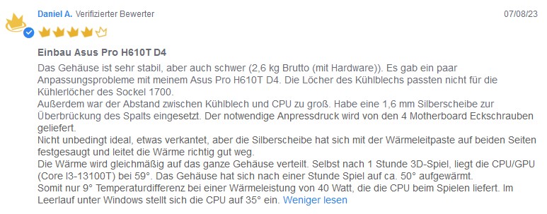

Falls du technisch bewandert bist und Lust auf basteln hast, lässt sich wohl auch sogar was mit Sockel 1200/1700 reinquetschen, aber das bitte nur machen wenn man es sich zutraut!
