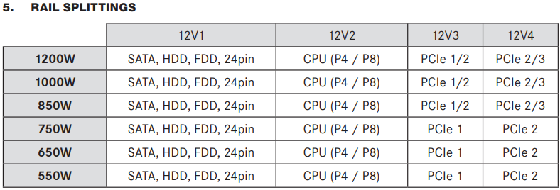

Beim SP11 (Platinum) hängt PCIe1 auf Rail 3, PCIe2 auf Rail 4.
Im Grunde hast du auch hier 48Ax12V gut 576 Watt für die GPU. Das reicht halt auch locker für eine 4090 ;)
(Auf Rail 1 liegt Mainboard plus sämtliche SATA-Anschlüsse, auf Rail 2 die CPU-Anschlüsse)

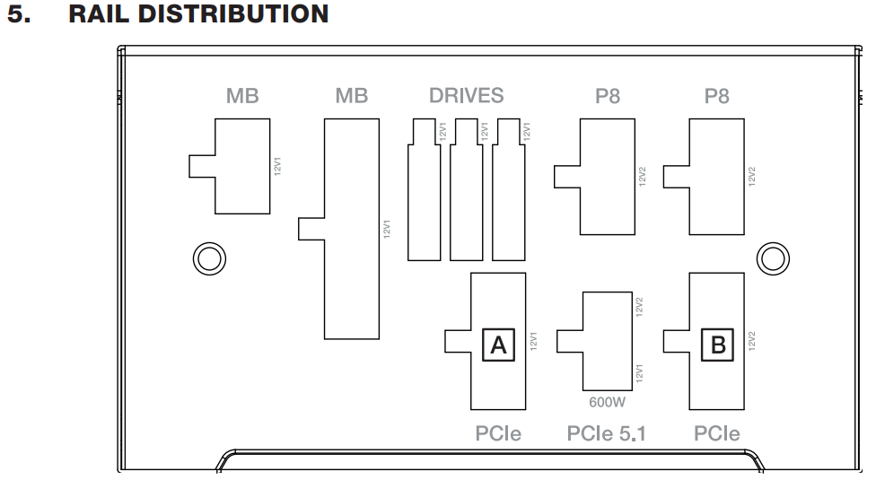

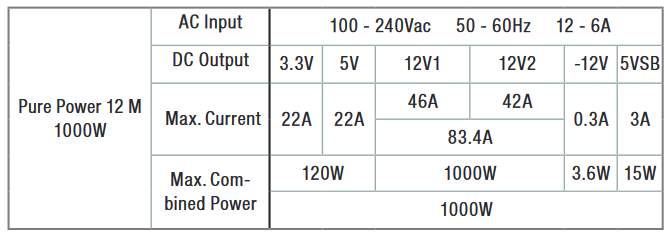

Für das 1000W Pure Power 12M: Auf 12V1 liegt das Mainboard samt SATA-Anschlüsse und ein PCIe-Anschluss sowie anteilig der 12VHPWR. Auf 12V2 liegt die CPU, der zweite PCIe-Anschluss und anteilig der 12VHPWR-Anschluss.

Du hast 88A über vier Schienen verteilt.
Warum sollte das für eine 4070TiS oder 7900GRE grenzwertig sein?
Ich hab hier ein Pure Power 11 500 Watt mit 28A und 20A Schienen das problemlos 260W Dauerlast an eine 7800XT liefert, da scheinen mir die 750W je nach Unterbau mehr als ausreichend für 4080 und 4090. Hier im Forum gibt es sogar Leute, die die 4090 mit 600 Watt Netzteilen füttern, und das läuft.

Nachdem ich jetzt ja weiss wie ich sehe welcher Anschluss auf welcher Schiene liegt mal kurz beim SP11 rein geschaut.
Dh. also ich habe ja sowieso immer min die 2x8 PIN Anschlüsse an der GPU (jetzt mal von einer aktuellen GPU ausgegangen, die eine entsprechende Leistungsaufnahme hat).
Dh. also ich habe dann die Möglichkeit ein PCIe 8 Pin Kabel an PCIe1 also 12V3 und ein 8 Pin an PCIe3 also 12V4 anzuschließen und habe so insgesamt (im Fall vom 750W) 2x24A zur Verfügung.
Wenn ich jetzt aber PCIe1 und PCIe2 (welches durch Schiene 12V3 und 12V4 versorgt wird) nutze, wie teilt sich dann der PCIe2 auf? Bekomme ich davon nur die halbe Leistung, oder ist das intelligent geregelt, dass wenn auf PCIe3 nichts anliegt, die volle Leistung zu PCIe2 geleitet wird?
Das sind 48A, also 576W Dauerlast + 75W über 12V2 vom PCIe Slot, also 650W max. Dauerlast für die GPU. Damit verbleiben 100W für die CPU und die restlichen Komponenten.

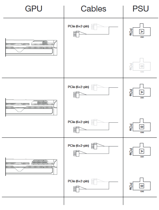

Was mich z.B. auch wundert ist die Empfehlung aus dem Handbuch beim PurePower 12M.
Wenn man eine GPU mit 3x8 Pins hat, soll man 2 Stecker von dem Kabel nehmen, dass vom 12V1 kommt, wovon auch CPU und Laufwerke gespeist werden. Von dem Anschluss der mit 12V2 gespeisst wird soll man nur einen Stecker verwenden.
Abgesehen davon, dass ich nicht verstehe warum ich mehr Stecker verwenden soll von der Schiene die schwächer ist, und wo potentiell weniger Leistung zur Verfügung steht, da ja auch von anderen Verbrauchern in Anspruch genommen, würde ich ja vermuten, dass über die 12V2 Schiene mehr Strom kommt, und da das Kabel ja gesplittet ist, alles über einen Stecker/Anschluss laufen muss. Wohingegen bei den beiden Steckern, wo potentiell weniger Strom fließt, dieser sich auf 2 Stecker aufteilen kann.
Das wird wohl einen Grund haben, aber der ist für mich nicht ersichtlich.
Das stimmt doch nicht, die CPU hängt an 12V2. Man sollte das Handbuch auch richtig lesen.
MB steht für Mainboard. Die P8 kommen an die CPU.
Achso der Linke (kleine) MB Anschluss hängt am gleichen Strang mit dem 24 Pin, dachte das ist dann der, der zur CPU geht.
So ergibt das dann schon mehr Sinn!
