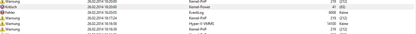

Die Ereignisanzeige liefert:

Wie lautet die genaue Meldung des Eventlog-Eintrags?

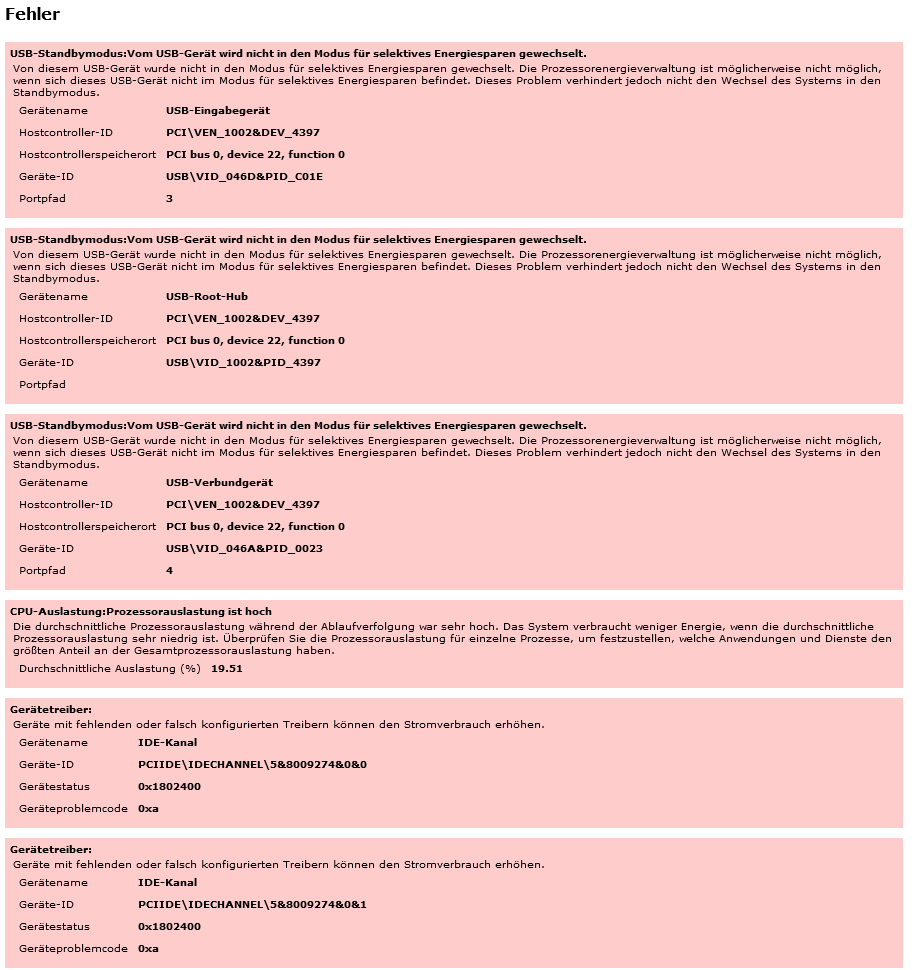

Du könntest auch einen Energie-Bericht über powercfg -energy -output c:\energy.html erstellen lassen. Hier sollte ersichtlich sein, wenn irgendwelche Geräte/Treiber beim Standby nicht mitspielen.

Eventlog-Eintrag sagt nur, dass Windows nicht richtig heruntergefahren wurde.
EnergyLog lieferte 6 Fehler siehe Bild:

Alle Festplatten über SATA angeschlossen. Daher wundert mich der IDE Fehler.
