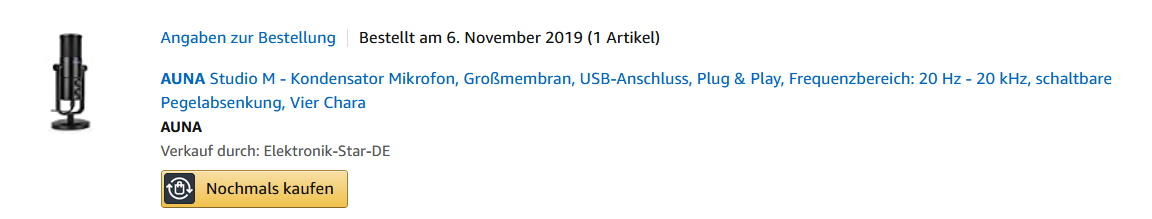

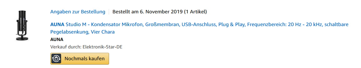

ich möchte gerne an mein Mikrofon von oben einsprechen, weil das von meiner Position am besten wäre und angenehmer, wenn ich von der Seite einspreche. An mein Mikrofon kann verschiedene Charakteristik sowie von allen Seiten einsprechen. Meine frage wäre, welche Charakteristik muss ich einstellen das ich von oben einsprechen kann ?

Du kannst das Mikro nicht von oben besprechen, weil die Kapsel so nicht eingebaut ist! Positionier das Mikrofon anständig (wenn du es so hinstellst, wie auf dem Bild mit dem Tischfuß, dann ist sowieso für die Katz) vor den Mund mit einem Tischhalter oder hol dir ein geeigneteres Mikro.

Wie es aussieht, haben die "Experten" von Auna vergessen, die Kennzeichnungen für die auswählbaren Charakteristiken aufdrucken zu lassen. Auf den Produktbildern sind im Gegensatz zu dem baugleichen Modell von M-Audio jedenfalls keine zu sehen.
German (Badge-)Engineering at its best.
Die Reihenfolge am oberen Poti müsste wie folgt lauten:
Acht, Niere, Kugel, Stereo.
Für Sprache solltest du Niere benutzen. Willst du das Mic entgegen geläufiger Empfehlungen von oben besprechen, dann musst du die Kugel wählen. Die entsprechenden Nachteile in der Handhabung wirst du dann zu gegebener Zeit erfahren. ;)
