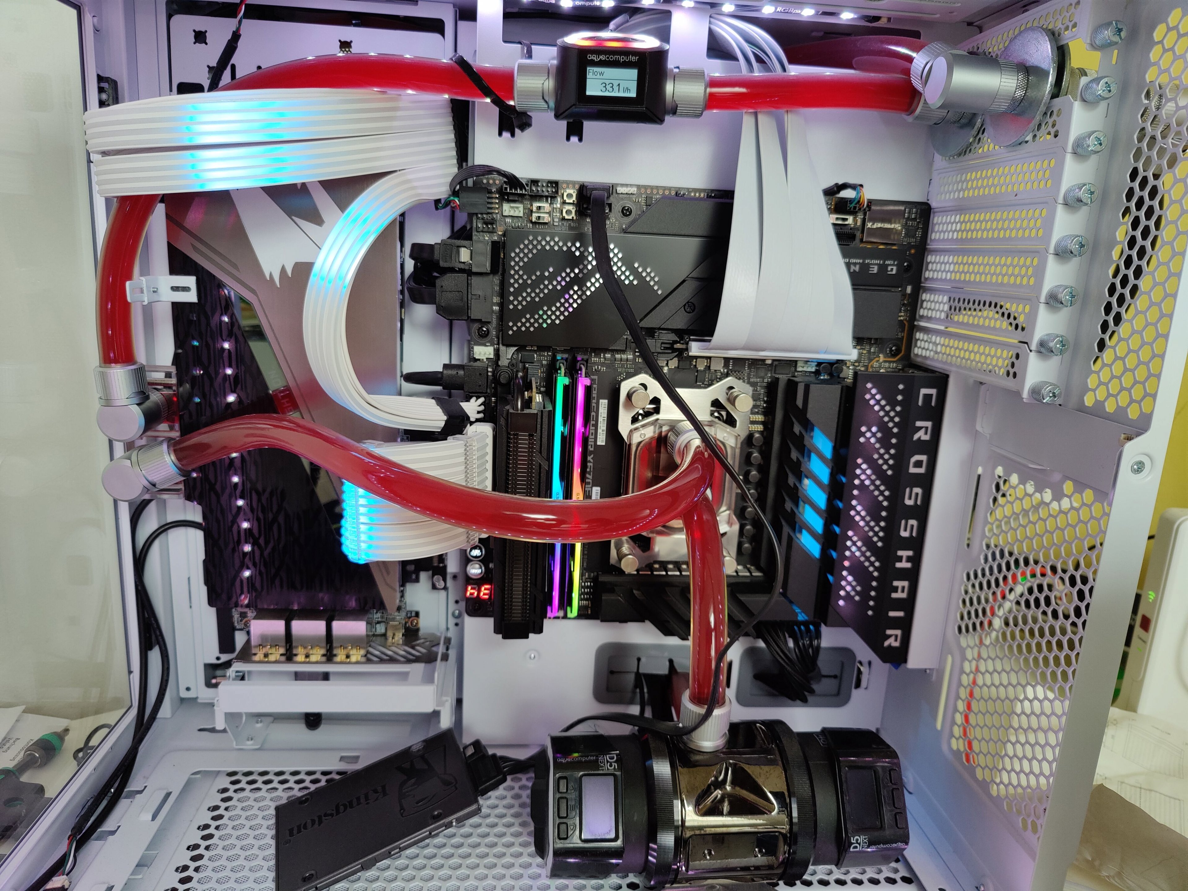

Loop schaut wie folgt aus:
Aquatube incl. Leakshield -------- 2*D5 Next an Messing Ultitop -------- CPU-Kühler (Heatkiller IV) -------- Gigabyte 2080TI Waterforce WB -------- High Flow Next -------- Schnelltrenner -------- 3m EK-Tube ZMT Matte Black 16,1/11,1mm -------- Mora 3 420 -------- 3m EK-Tube ZMT -------- Schnelltrenner -------- und zurück ins Leakshield
Glaube am In und Out des Voratsbehälster sind noch zwei Temperatursensoren verbaut
Anbei ein Bild. Die Sata Platte hängt da natürlich nicht so drinnen, leichter komme ich aber nicht an Strom. Das RGB der RAMs und des Boards stimmen auch nicht. und die Kabel müsste man auch mal wieder sauber verlegen, wenn ich mir das Bild so anschau xD
Abgesteckt ist hier die linke Pumpe

liegen die Pumpen einfach so auf dem Metall auf? Kein wunder das die Laut sind. Das solle auf jeden fall entkoppelt werden.
Reaktionen: Pjack und Sinatra81

Nein ist nur nicht gut fotografiert. Sind entkoppelt. Es ist auch das Geräusch der Pumpe selbst und keine Resonanzschwingungen
Schraub die Entkopplung mal los und nimm das ganze in die Hand, während es läuft. Wenn es dann immer noch rappelt, liegt es wirklich nicht an der Entkopplung.
