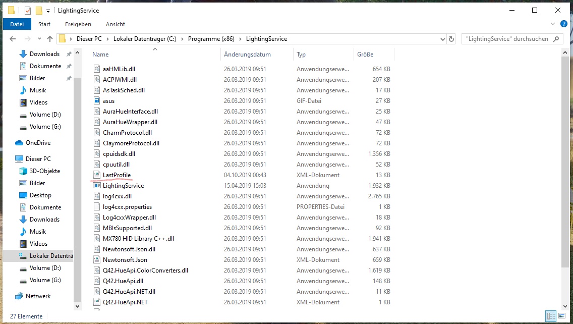

Bei vielen funktioniert eine Neuinstallation der Software nicht. Ich habe einer der Schuldigen Ausfindig machen können es ist das Dokument LastProfil was Probleme machen könnte. bei einer Deinstallation bleibt die Datei meist Bestehen und wird bei der Neuinstallation wieder hinzugefügt. Dieses Dokument Speichert Die Einstellungen für das RGB.
(Die LastProfil Datei wird wieder Automatisch eingefügt beim Ausführen von Aura Sync)
Ich konnte Aura mit diesen Schritten Reparieren.
In Lokalen Laufwerk-Programme x86- LightingService- Und das Dokument LASTPROFIL Löschen dann Neustarten.
FUNKTIONIERTE es nicht selbe Schritte wiederholen dann im Mainboard Bios Aura Sync Ausschalten Neustarten Warten Wieder in,s Bios Aura Wieder Anschalten und dann Aura Anwendung Starten.
WARUM INS BIOS? Ganz einfach es kann sein das trotz der Löschung des lastprofil eure RGB Geräte ein Voreingestelltes Farb Programm die ihr vorher oder der Hersteller eingestellt hat noch leuchtet. Mit dem An und Ausschalten wird diese Voreinstellung Automatisch von euren Angeschlossene Geräten Zurückgesetzt. Und Sollte in den meisten Fällen jetzt anders Leuchten als vorher. So kann Aura Sync die RGB Geräte Richtig Ansprechend und gibt die Fehlermeldung nicht aus!

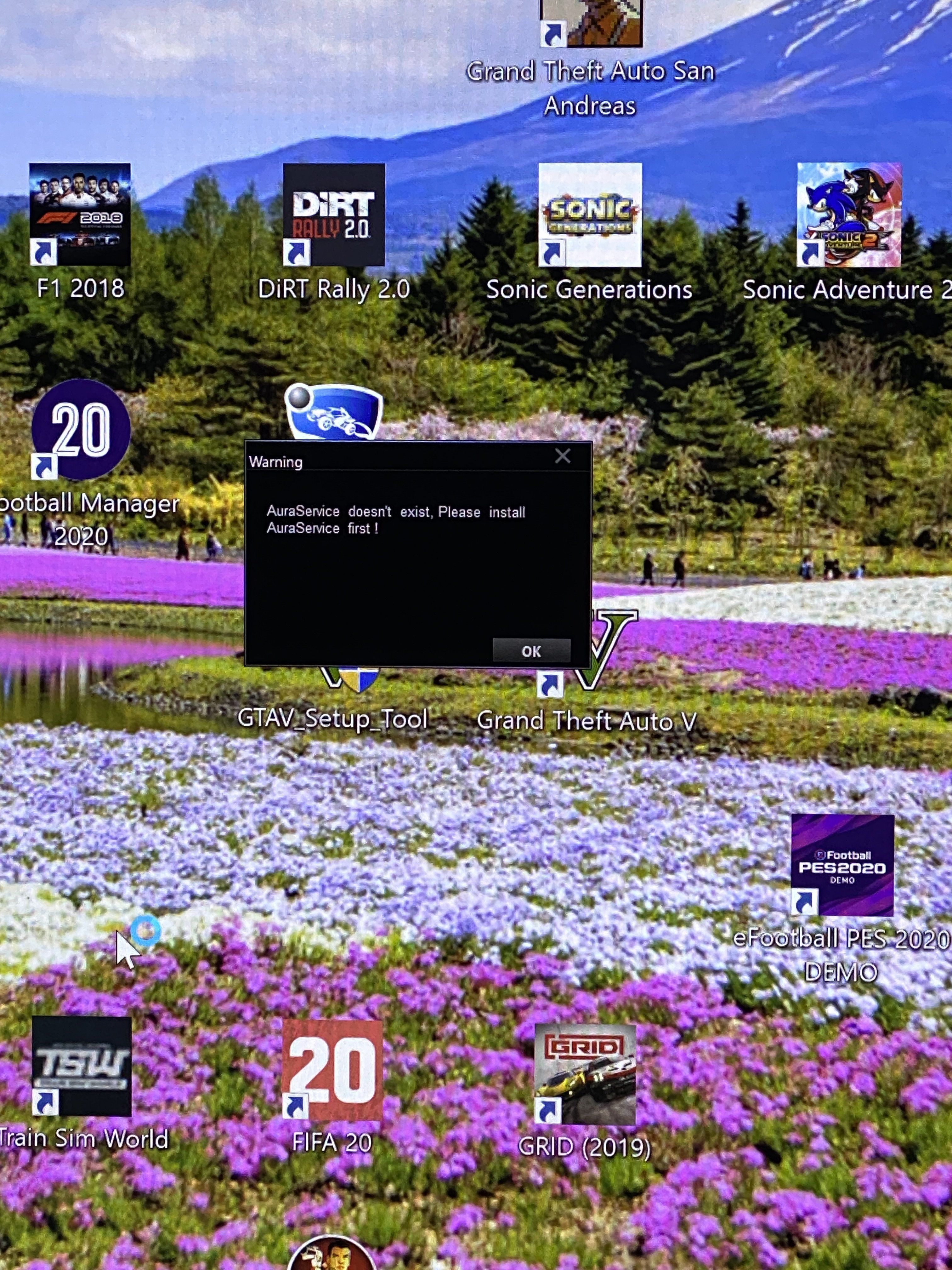

Danke für den Tipp! nach dem update auf 1909 funktioniert Aura nicht mehr. auch nach re-installation.
Der Tipp half, allerdings hab ich auch reg gecleant.

bei mir funktioniert es leider gar nicht, der installiert ja nicht mal den LightingService obwohl ich den im Anschluss deinstallieren kann.
Mein Board ist das TUF Z390M Pro Gaming WiFi
BIOS ist das aktuellste drauf, auch Windows 10 mit dem aktuellsten Build.

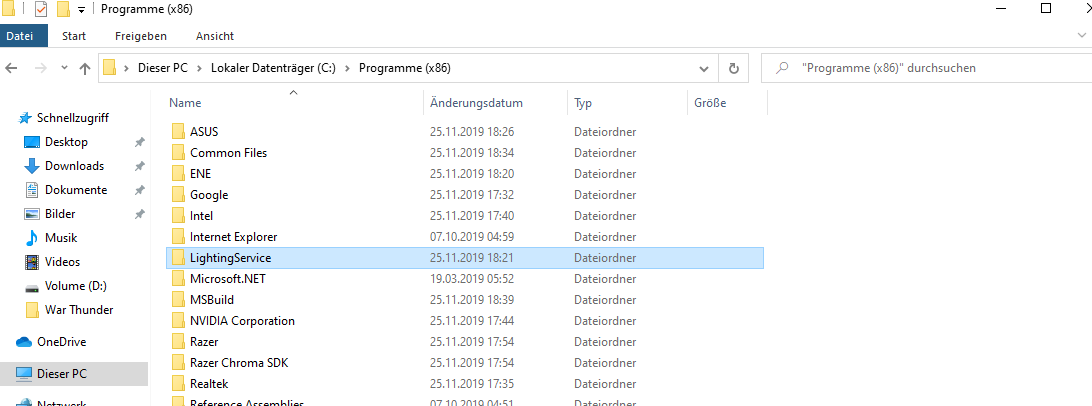

Ja und könntest du mir wenn möglich mal das LightingService Verzeichnis zeigen?
Weil das installiert es bei mir leider nie drauf.

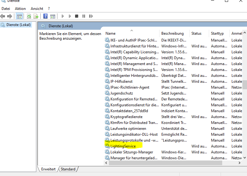

Auf Datenträger C - Programme x86 - ordner LightingService
SONST findes du in Programme Deinstallieren oder ändern die Programme. Alle Deinstallieren
--->Aura/AuraService - Galax Gamer RGB - Patriot Viper RGB
Wenn bei Systemsteuerung - Programme nichts angezeigt wird von den oben genannten Programme dann deinstalliere mal den dienst der evtl noch drauf ist mit Admin Eingabeaufforderung
und gebe ein sc delete DIENSTNAME also sc delete LightingService
wenn der Dienst in der Liste Angezeigt wird :)
Danach mal Aura Neu Installation Probieren
