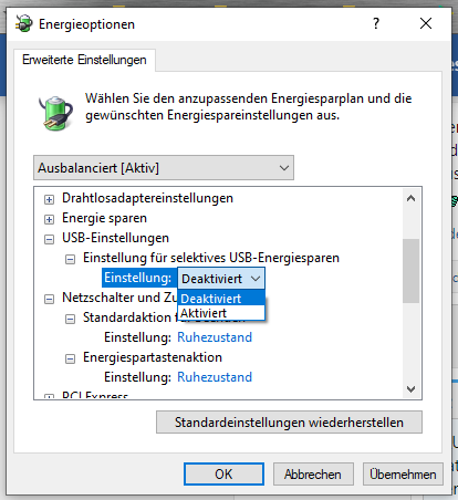

Hatte ich auch. Lässt sich einfach beheben. Es hängt mit dem Energiesparplan von Windows zusammen welcher den Dongle nach Inaktivität ausschaltet. Einfach im aktiven Profil nach den USB-Einstellungen suchen und auf Höchstleistung oder sowas setzen.
Reaktionen: Natrax und TitoP
vielen Dank, ich habe es ausprobiert und hat bei mir tatsächlich geholfen.
OK die Stichprobenmenge ist bisher gering (nur ein Versuch), aber auch die Erklärung der Problemlösung klingt sehr plausibel.
:daumen:
Reaktionen: derSafran
Meinst du diese Einstellung:
Das stand bei mir auf "Aktiviert". Ich habe es jetzt mal deaktiviert. Mal schauen ob es klappt. Danke für den Hinweis! @Natrax War das bei dir auch die Einstellung?

Natrax schrieb:
Ja, genau da bist du richtig.
Hat leider auch nicht wirklich geholfen. Habe die Einstellung in allen Energiesparplänen eingestellt, aber wenn der PC mal zwei oder drei Tage aus ist, dann muss ich den Dongle wieder rausziehen und einstecken. Doof...
