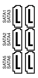

Port von SATA2
Farbe rot (Master)
Das ist der Port der von meine Grafikkarte verdekt wird. Ich musste hier Zwangsweise den SATA Kabel der von diesen Port weg geht recht brutal kniken damit ich meine Grafikkarte einbauen kann.
Kann das sein, dass durch das kniken des Kabels die Übertragung fehlerhaft ist bzw. man einen Bluescreen bekommt?
Farbe rot (Master)

Ist zwar eher unwahrscheinlich aber probieren kostet ja nichts.
Ich gehe davon aus, dass deine SSD deine Systemplatte ist und du diese auf dem Sata Port 1 hast? Wenn ja, steck die SSD mal an den Port 2, kommt ein BlueScreen müsste der Port kaputt sein. Es ist wichtig, dass du die SSD dafür nimmst.
