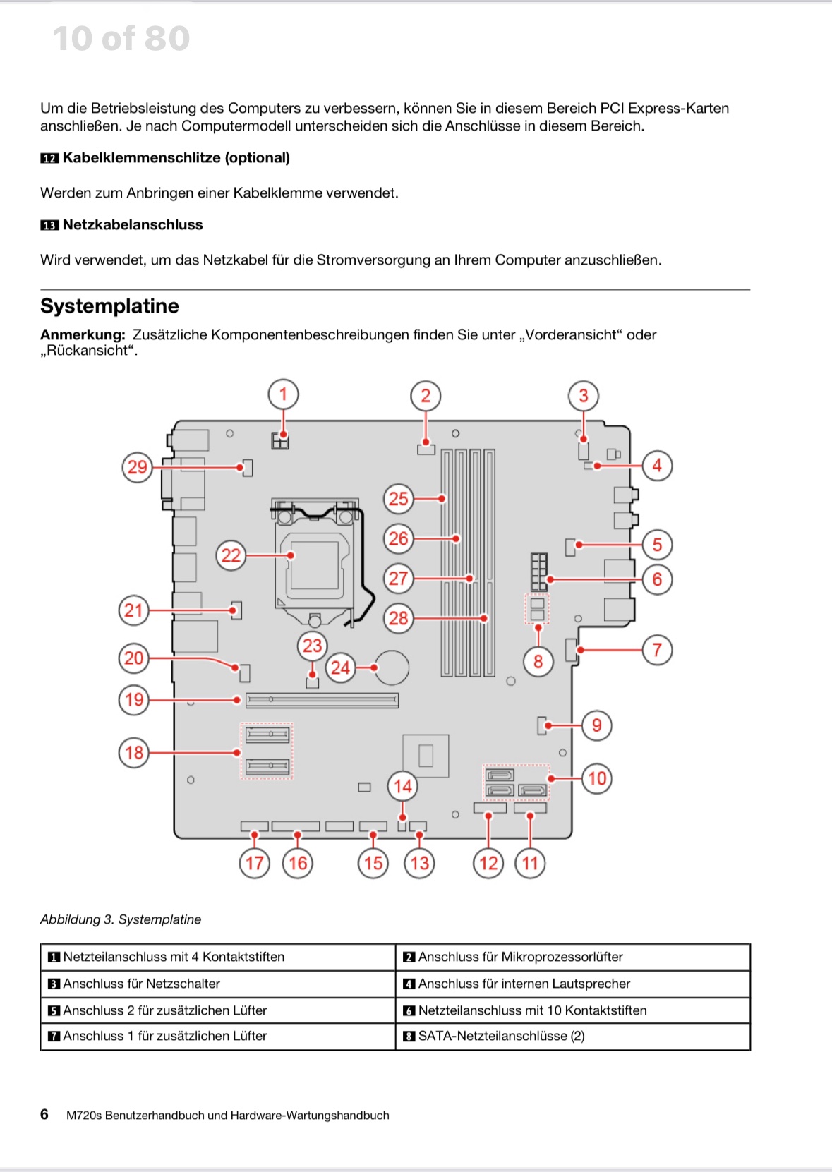

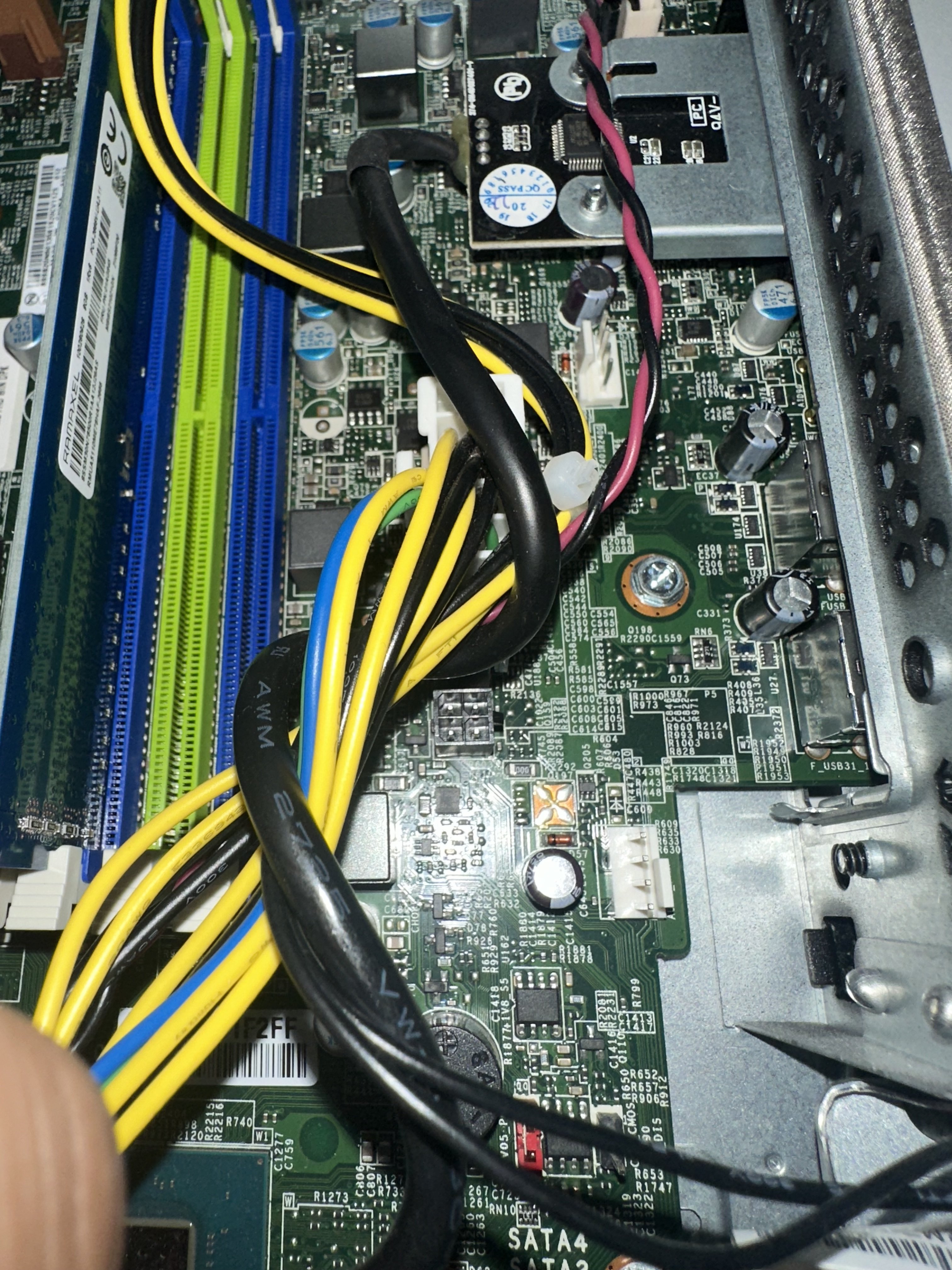

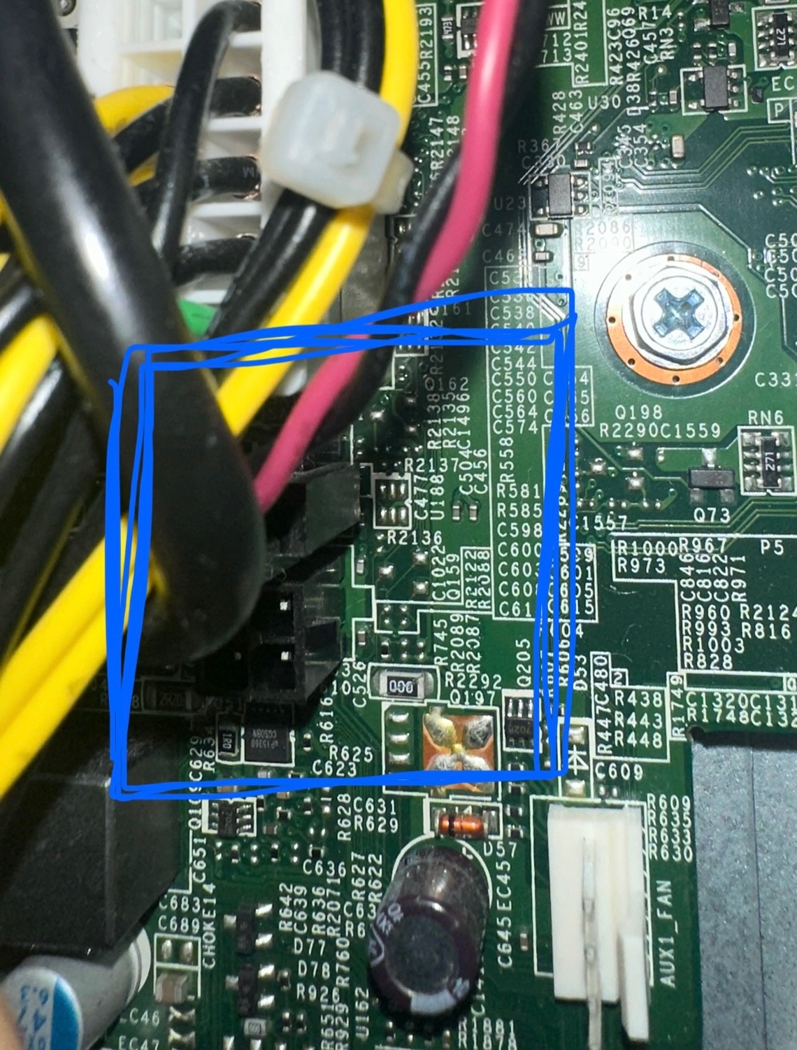

Da das Netzteil keine Sata-Power Kabel ausgibt, stellt sich für mich die Frage, ob ich mit dem mitgegebenen Adapterkabel (Siehe bild) von dem 4 Pin Mainboard Stecker („R2136“ wenn ich das richtig entziffere) die richtige Spannungs-/Stromversorgung bekomme. Am nebenliegenden 4 Pin anschluss ist ein CD laufwerk an 2 von den 4 Pins angeschlossen.
Im gefundenen Handbuch (siehe Bild) stand jetzt nichts genaueres als „Sata-Netzteilanschluss“, aber ich habe sonst gelesen, dass man da aufpassen muss, da sonst evtl einen Kurzschluss entstehen könnte.
Kann man ja auch mit einem 5€ Multimeter einmal durchmessen und es sollte das richtige Kabel sein.

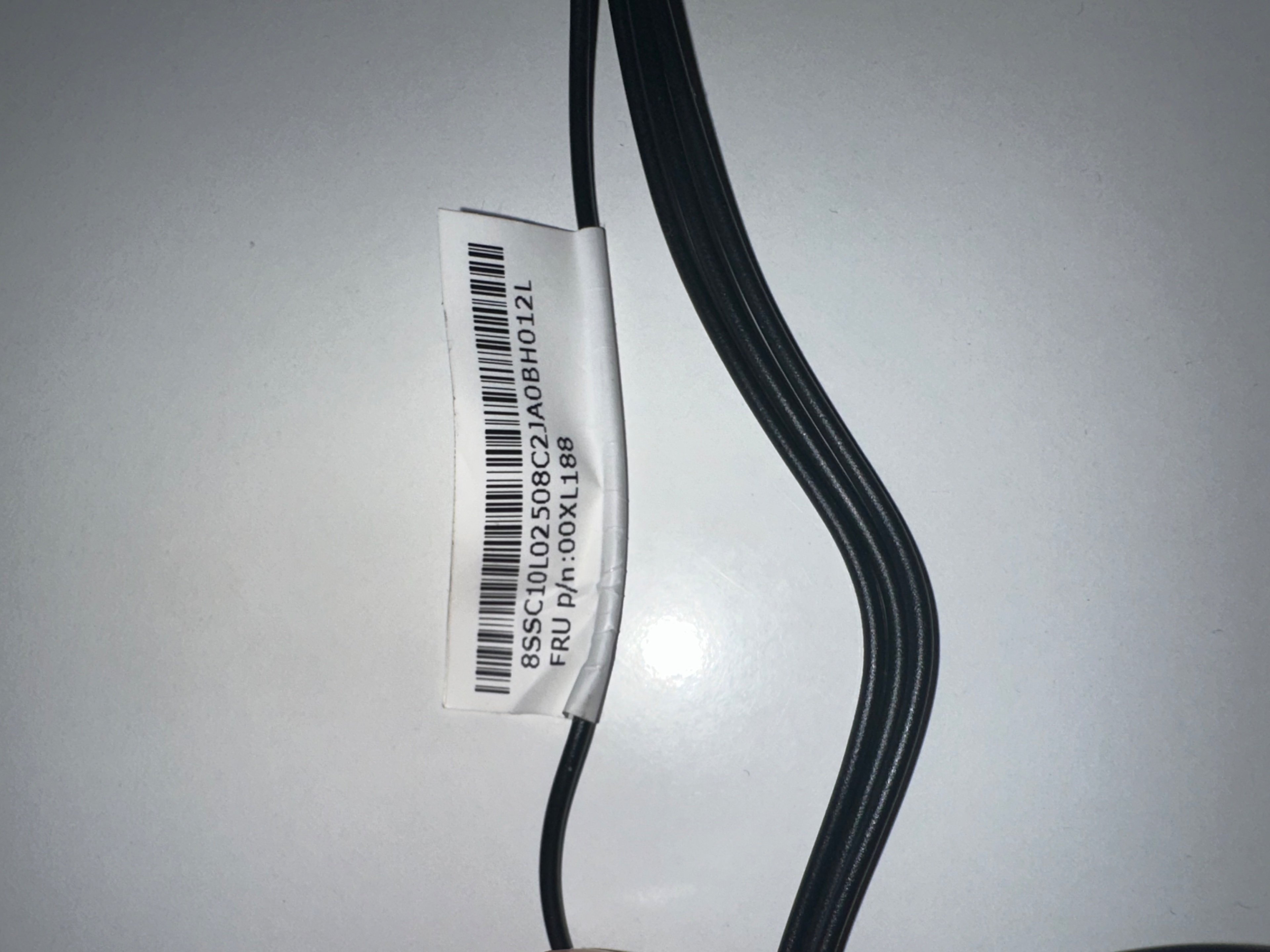

Das Bild vom Kabel war mehr als nur dämlich, was soll man daran außer der Nummer, die man auch noch abtippen muss, erkennen?
Willst Du intern noch was verbauen? Passt da überhaupt noch was rein?
Wenn es das Kabel ist, das @madmax2010 rausgefummelt hat, dann kannst Du dafür ein Deluxe-Gehäuse kaufen.

Ja theoretisch schon, habe nur gelesen, dass manche anschlüsse für Dauerbetrieb nicht geeignet sind und ich habe da leider keine Erfahrung, ob das stimmt.
Klar haben die Anschlüsse Belastbarkeiten, aber die solltest du im normalen Nutzen nicht erreichen. Wenn da einmal Sata-Strom dran ist, sollte es auch normale Sata-Geräte dauerhaft aushalten.

Tut mir leid, habe das falsche Bild ausgewählt, aber ja das richtige Kabel wurde markiert.
Ja da ist Platz und das genannte Kabel war auch mit Kabelbindern an dieser Festplattenschiene angehängt.
Ich wusste nur nicht, ob ich an diesen Anschluss, das dranbringen kann.
