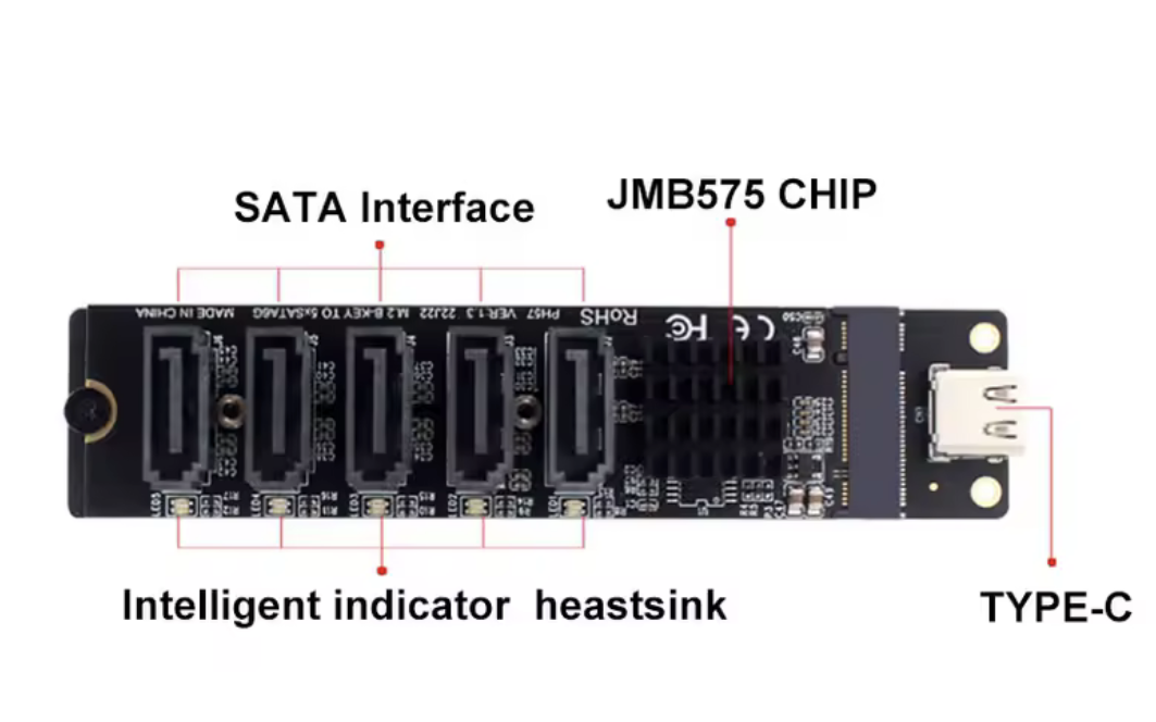

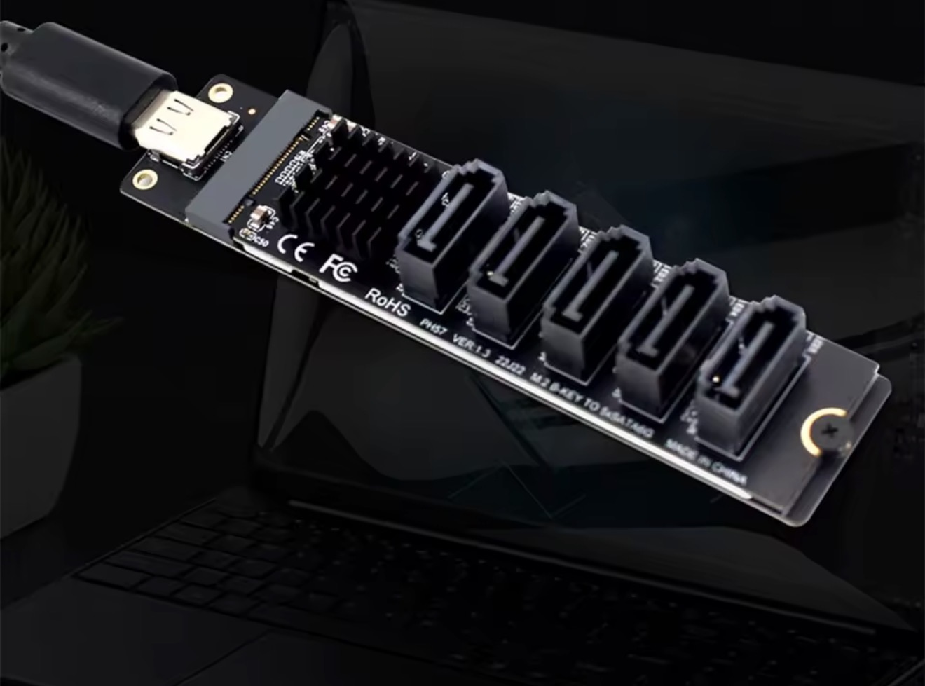

Ein Hallo an alle Interessierten,
ich suche nach einer Lösung wie ich mittels USB/Thunderbolt Anschluss mehrere SATA Platten direkt anschließen kann.
Kein Festplattengehäuse oder die Platten einzeln mit USB anschließen.
Sowas würde funktionieren, nur hätte ich gerne etwas mit mehr Ports
https://www.amazon.de/dp/B0DHRSSHJB?ref_=ppx_hzod_title_dt_b_fed_asin_title_0_0&th=1
Prima würde ich ja folgendes finden:
https://www.amazon.de/gp/product/B0FMY4LN2D/ref=ewc_pr_img_1?smid=A12KOLKL8Y0ERS
nur scheitere ich da aktuell an der Kompatibilität.
Die USB Platine des ersten Links mit 9fach: funktioniert nicht, da die 9fach Platine m.2 M Key hat, die USB Platine aber nicht.
9fach an eine beliebige USB Platine: schon getestet - LEDs leuchten, aber Festplatten an SATA werden nicht erkannt (https://www.amazon.de/dp/B08RVC6F9Y?ref=ppx_yo2ov_dt_b_fed_asin_title&th=1)
Wie finde ich nun eine kompatible Platine mit m.2 M-Key und USB?
Alternativ: Wenn jemand eine kostengünstige andere Lösung kennt(außer teure eGPU Gehäuse), wie ich mit USB/Thunderbolt PCIe Karten (zb klassiche HBA/SATA Karten) anschließen kann - wäre auch eine Lösung.
Sehr verwirrend. Was ist der Zweck davon? Welche und wie viele SSD sollen dran? Wie soll die Stromversorgung realisiert werden?
da der bspw. von der verlinkte 1. hat ueberigens einen JMB575 verbaut. das ist hinter dem JMS580 nur ein Sata Hub / Port Multipliert, kein richtiger controller..
daher: was spricht dagegen an das was du gerade hast, einen Port Multiplier zu hängen?
Musst halt nachsehen, ob der chipsatz von, was auch immer du gerade hast, dass auch erlaubt
https://de.aliexpress.com/item/1005009328640947.html
bisschen teuer, aber richtiger 5x sata controller, Thunderbolt und M.2 M
Der Preis macht das schon uninteressant.
2x den 5er(der ja funktioniert) kostet nicht mal die Hälfte.

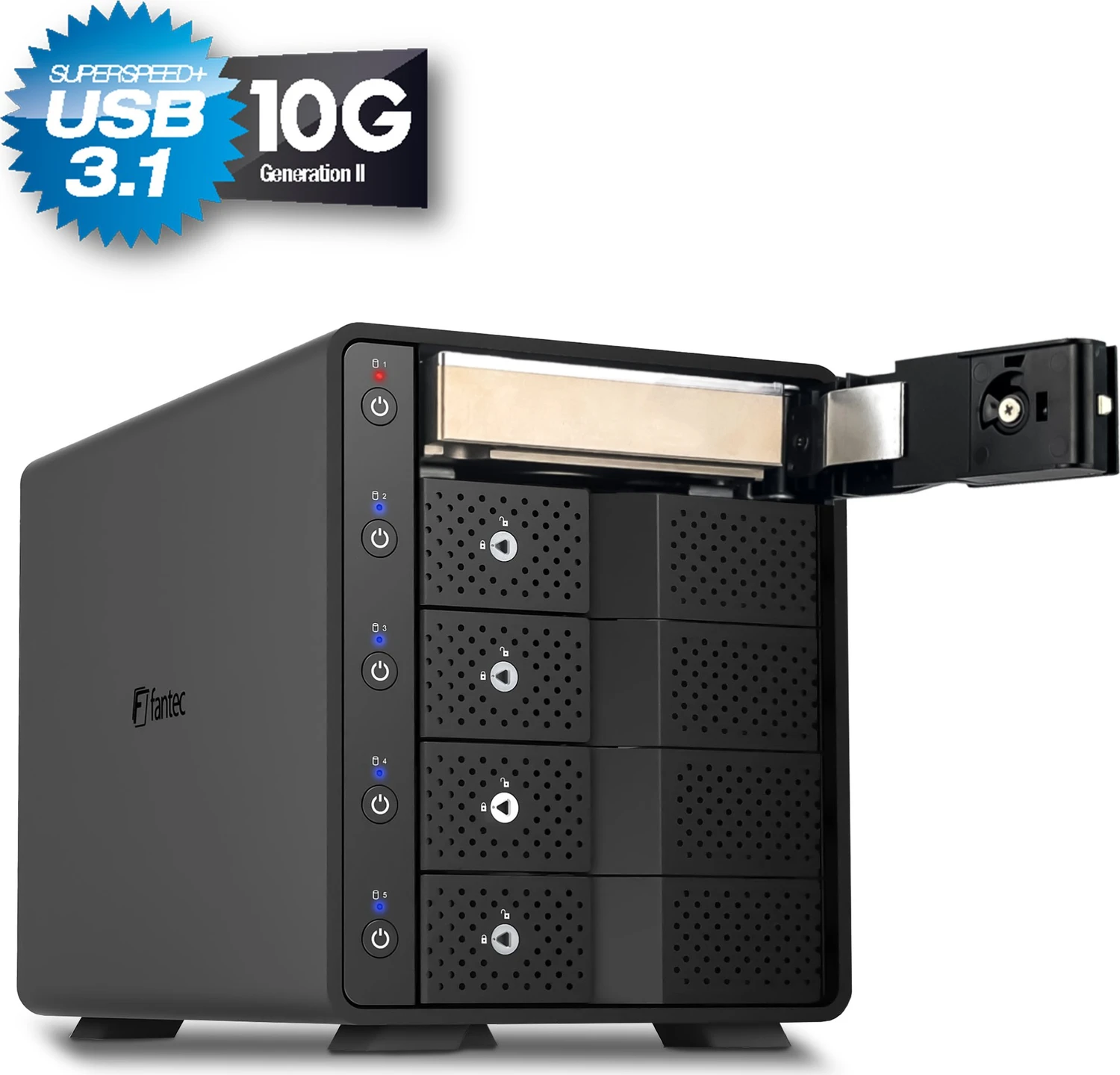

was spricht gegen externes Festplattengehäuse mit mehreren Schächten?
https://www.computerbase.de/preisvergleich/fantec-mb-x5u31h-2530-a3006932.html
Das ist doch besser als irgendein ein komischer Adapter.
Ich möchte nochmal erwähnen: Kein Festplattengehäuse oder die Platten einzeln mit USB anschließen.
262,96€ vs <30€

Schau mal ob du das carrier board alleine findest. Darauf sollten die billigen Port multiplier tun.
Sata Controller ICs mit mehr als 6 Kanälen kenne ich auch keine.

Wenn du M.2 M willst und das einen gescheiten SATA Controller haben soll, braucht es PCIe und damit thunderbolt. Das ist teuer
Controller fuer 9 ports gibt es nicht, damit braucht es mehrere Controller oder halt port multipliert
diese controller gibts am markt:
https://www.jmicron.com/products/list/15
https://www.asmedia.com.tw/Web2/products-list/8a2YQ99xzaUH2qg5/58dYQ8bxZ4UR9wG5.html
und alles was da mehr als 2 SATA Ports hat braucht 2 PCIe lanes.

Um auf 9 ports zu kommen braucht es einen SATA Controller mit 2 Ports an denen jeweils ein Multiplier angeschlossen ist, oder einen Controller mit 5-6 Ports und an einem der Ports ist ein multiplier angeschlossen.
da kannst du auch gleich einen Portmultiplier an was auch immer du gerade hast anschließen, wenn dein aktueller Chipsatz das unterstützt.

Über USB garantiert nicht. Denn der Controller soll an PCIe hin und M.2 intern ist ja quasi "Mini-PCIe" mit 4x Lanes (diese Controller benutzen aber allesamt lediglich 2x Lanes, nur als Randbemerkung). Die gängigen Adapter/Gehäuse sind aber nicht "USB-zu-PCIe", was technisch gar nicht möglich wäre, sondern so zu sagen "USB-zu-NVMe". Deswegen könntest Du so einen Adapter höchstens über Thunderbolt/USB4 mit PCIe-Tunneling anschließen. Zumindest theoretisch Habe eigentlich alles nötige da, aber nie auf die Idee gekommen so was auszuprobieren, da der dann entstandene Frankenstein mit externen Platten keine Stromversorgung bieten würde - mun müsste quasi einen SATA-Stromkabel für jeweilige "Platte" zusätzlich nach außen führen oder den TB-Kabel zurück ins PC-Gehäuse... 🤓
Was noch sonst bei mir auf dem Tisch rumliegt (und problemlos auch über USB3.x funktioniert!):
AliE ist voll von so was. Aber Achtung, solche Adapter arbeiten mit einem Port-Multiplikator:
Somit hängen alle 5 Ports eigentlich an einem 6Gbps-Flaschenhals (also nicht einmal 10Gbps, was viele falsch annehmen!). Für HDDs ist das in Ordnung, für 5x SSDs wäre so eine Lösung gelinde gesagt, etwas "suboptimal"...
