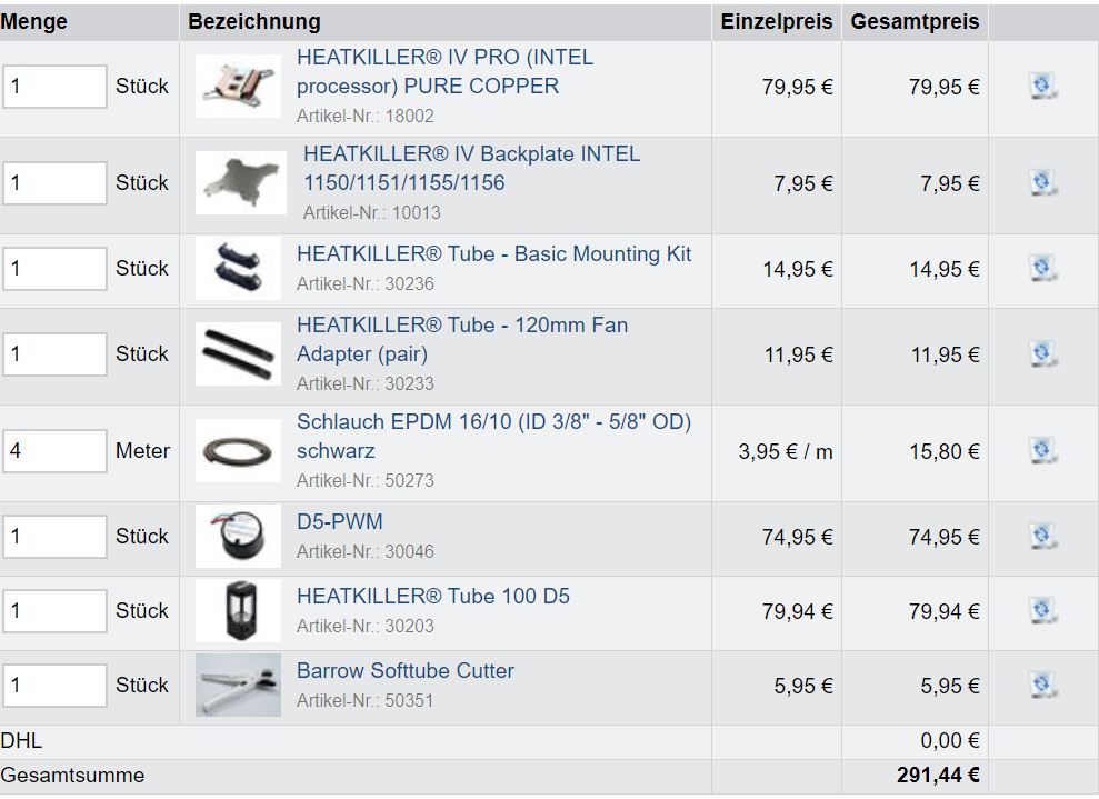

Aus Eisbaer 360 & ST30 360 Custom-Wakü machen? Beste erhältliche Teile?
Ok, dann wirds der 100er. Gut, wenn man noch ein bisschen wartet.
Also es gibt keine punktuelle Belastung ohne Backplate? Sind ja nur die 4 Schrauben und U-Scheiben rings um die Löcher.

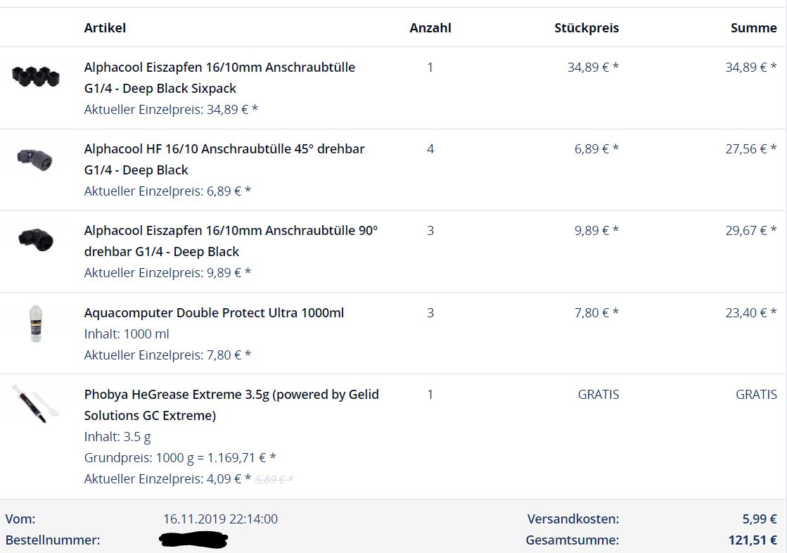

So, es wurde bestellt, so ok jetzt?
Tempsensor (Aquacomputer) kommt noch dazu, steht hier nicht mit.
Vielen Dank für die Hilfe & die Tips, ick freu mir aufs Basteln! :cool_alt:
Schmeiß mal die HF 45° raus wenn möglich und ersetze die. Soweit ich weiß sind nur die Eiszapfen die mit der "neuen guten" Beschichtung sieht man ja auch auf den Bildern. Bei den Schläuchen sind die auch nicht zwingend notwendig mMn da sollten auch die Geraden problemlos funktionieren.
