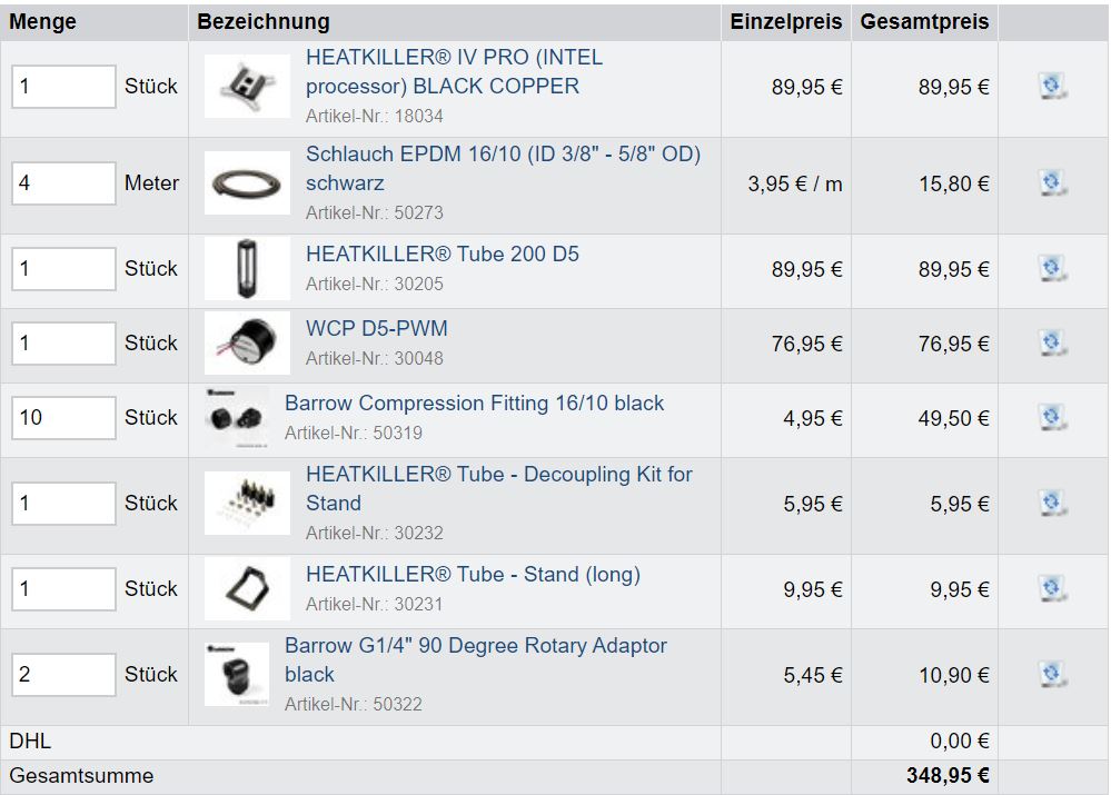

Würde das so passen?
Oder brauchts noch einen Standfuß für den AGB, wenn die Montagepunkte unten im Tower sind?
bei der Flüssigkeit habe ich an Aquacomputer Double Protect gedacht, passt das?
Von EK gibt es für die Karte einen Kühler, leider nicht ganz billig.
Standfuß würde ich nehmen, gibt es als Zubehör, alternativ kannst du den AGB in der Front an den Radiator montieren, da brauchst du die Basic Halterung + 120er Lüfterhalter und einen Inlinetemperatursensor, dein Board hat entsprechende Header.
Reaktionen: der_Schmutzige
Den EK habe ich auf meiner Aorus 1080ti. Ist etwas unter der Watercool Qualität, aber ok. Aber wenn du nächstes Jahr aufrüsten willst, würde ich auch 2x drüber nachdenken.
Für Bodenmontage den höheren der zwei Standfüße plus diese Entkopplungsschrauben. Ein Temperatursensor, wie von raekaos vorgeschlagen, ist immer nützlich.
Einen Anschluss würde ich immer extra bestellen. Vielleicht noch 90 oder 45 Grad Winkel? Zur besseren Wartbarkeit ein T Stück plus Ventil als Ablasshahn am tiefsten Punkt. Bei dir wahrscheinlich am AGB. Theoretisch geht's ohne, wenn du den AGB problemlos herauskippen kannst.
Achja, bei mir ist das Aquacomputer Double Protect clear im Kreislauf. Macht was es soll :)

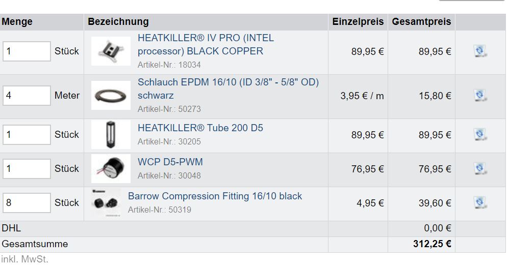

Erstmal echt danke, dass Ihr Euch mit meinem Kram beschäftigt. :daumen:
Habs noch mal aktualisiert:
AGB bekäme ich auch so raus.
Passt der Adapter und die Gummistands jetzt?
Vllt noch einen ordentlichen Schlauchschneider dazubestellen wg dem dickwandigen EPDM-Schlauch?
Ich hab einen Schlauchschneider von Knipex, aber ein scharfer Cutter reicht idR. auch.
3m sollten locker reichen, du brauchst vermutlich nicht mal 2m.
Temperatursensor und DP-Ultra kannst du direkt bei Aquacomputer bestellen, die liefern ab 20,- € versandkostenfrei.

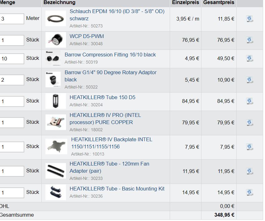

Sehe gerade, dass der Heatkiller standardmässig ohne Backplate ausgeliefert wird.
habe noch mal aktualisiert.
Und die Montage vor dem Frontradi gefällt mir auch besser.
Kann man das so nehmen oder ist ein Fehler drin?
Wenn dein Board einen Anschluss für eine Temperatursonde hat, besorg dir einen In-Line Sensor für 8€, in meinen Augen ist die Wassertemperatur im Loop mit das interessanteste.
Ansonsten sieht das gut aus, mit EPDM Schlauch machst du nichts falsch, ich hab 13/10er, ist etwas wabbelig, daher rate ich bei dem Material nach persönlichen Erfahrungen auch zu 16/10.
