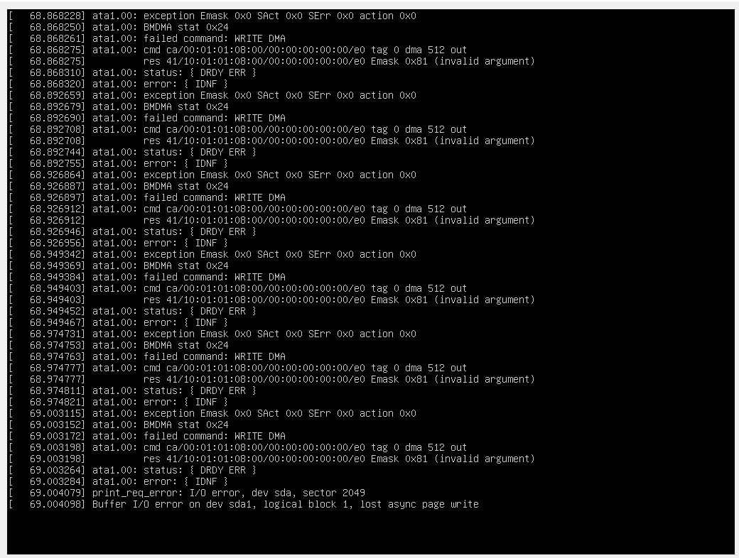

Ok ich nähre mich an:
.vmdk als Massenspeicher IDE eingebunden und unter dem Reiter "System" "EFI aktivieren", somit komme ich zum BootLoader und er zeigt mir an, ob ich Linux Mint normal oder die Erweiterte Optionen öffnen möchte.
Danach erscheint das Mint logo und später nichts mehr...
Ok es kommt doch etwas....
Sieht doch schon mal ganz gut aus. Die vmdk würde ich als SATA einhängen. Der Fehler ob war, wie du ja schon selbst herausgefunden hast "EFI aktivieren" (für EFI Gast). Stell mal von IDE auf SATA zurück, sollte eigentlich funktionieren.
