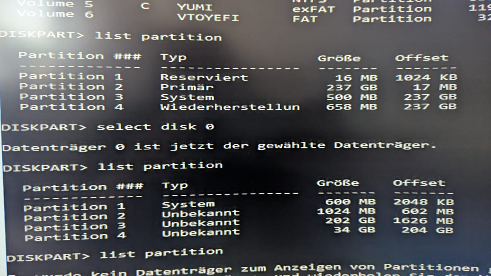

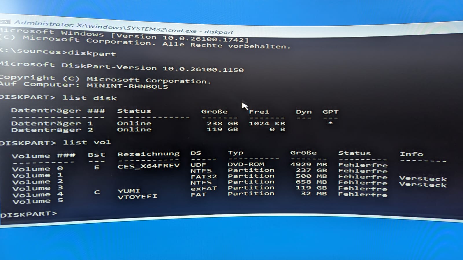

Wie sieht denn die Partitionierung der Platten aus? Unter GPT sollte eigentlich nix überschrieben werden.
könnte sein das Linux den Bootloader der Windows SSD überschrieben hat, pack die Linux SSD raus und reparier den Windows bootloader über nen usb Stick
@Garmor
Datenträger 1 = Windows, 2 = Linux
Volume 0-3 = Windows (die 500MB Partition ignorieren, die hab ich erstellt)
Obere Partitionen1-4 = Windows, untere = Linux
Wo ist denn dann die 100 MB Fat32 Bootpartition, wenn du da selbst eine 500 MB Fat32 Partition erstellt hast?
Wie soll denn da auf der SSD mal ein Windows gestartet haben?
Auch eine alte Bootpartition (Sysremreserviert) in NTFS ist ja nicht zu sehen.

Ändert aber jetzt alles nichts! Auf der Windows SSD gibt es gar keine Bootpartition.
Aber wo ist die hin?
Ich kann mir vorstellen, dass ein LINUX sie ersetzt, aber der Raum dafür muss doch noch da sein. Denn dass ein LINUX mal eben die C-Partition nach vorne verschiebt habe ich noch nie gehört.
Meine Idee: sich von einem Imagetool das Notfallmedium bauen und booten [Secure Boot?!?]. C, und nur C, sichern - von mir aus als File auf die LINUX-SSD (wenn der Platz reicht). Ohne LINUX-SSD eine nacktes WIN installieren. Dann C aus der Konserve ersetzen. WIN müsste widser booten. Nun die WIN-SSD per Image in Gänze sichen.
Ob nun nach Wiedereinbau LINUX hochläuft (BIOS-Bootemnü..!!) weiß ich nicht; aber wenn es den WIN-Boobereich okkupierte ohen einen eigenen anzulegen ist das mindestens doof. Wie das zu reparieren geht weiß ich nicht; ob die oben gannannte Holzhammermethode (bei LINUNX reichen Files) noch mal ran muss käme drauf an.
CN8
Glaubst Du, wenn man eine 368 MB große EFI-Systempartition haben kann, dann kann man nicht auch eine 500 MB große haben?
