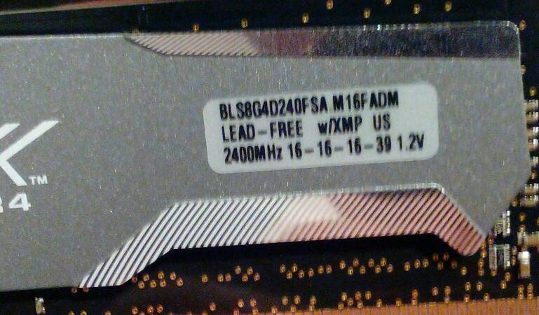

Crucial ballistic sports (BLS8G4D240FSA.M16FADM)
Inkompatibel !!!
Problem gelöst, neuer RAM
Was sagt die Tabelle in Deinem Handbuch zum 53?
Was passiert wenn Du ohne RAM startest? Null-Methode?
Im handbuch als kompatibel ist der RAM vom crucial balistic sports
BLS8G4D240FSA.16FAD aufgeführt ich habe den RAM
Nach dem Punkt ein M und am Schluss ein M mehr, kann dass die Ursache sein ? Es sind 2x 8GB

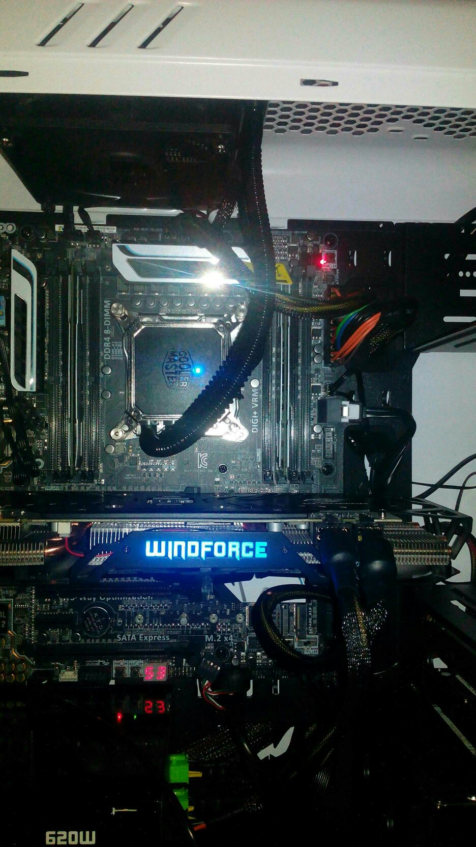

Bios Reset über die Bios-Reset-Taste?
Alle Riegel einzeln in allen Slots? Nicht das nur ein Riegel verreckt ist, mit dem Du jetzt die ganze Zeit hantierst?
BIOS reset mit jumper durchgeführt. Danach jeden slot mit nr.1 RAM durchgegangen. Danach nur Nr.2 RAM alle slots durchgegangen. Anschließen Nr.1+Nr.2 in den beiden slots wie oben auf dem Bild, brachte leider keine Lösung.
Ich vermute entweder die Pins, konnte da aber echt nix verborgenes oder kaputtes sehen, oder beider rams defekt. Als drittes bleibt nur noch mainboard defekt, was ich dan zur RMA schicken müsste :(

Das Problem wurde gelöst. Es hat sich herausgestellt, das der Ram Nicht kompatibel mit dem asus x99-a ist.
Genaue Bezeichnung des inkompatiblen Speichers
