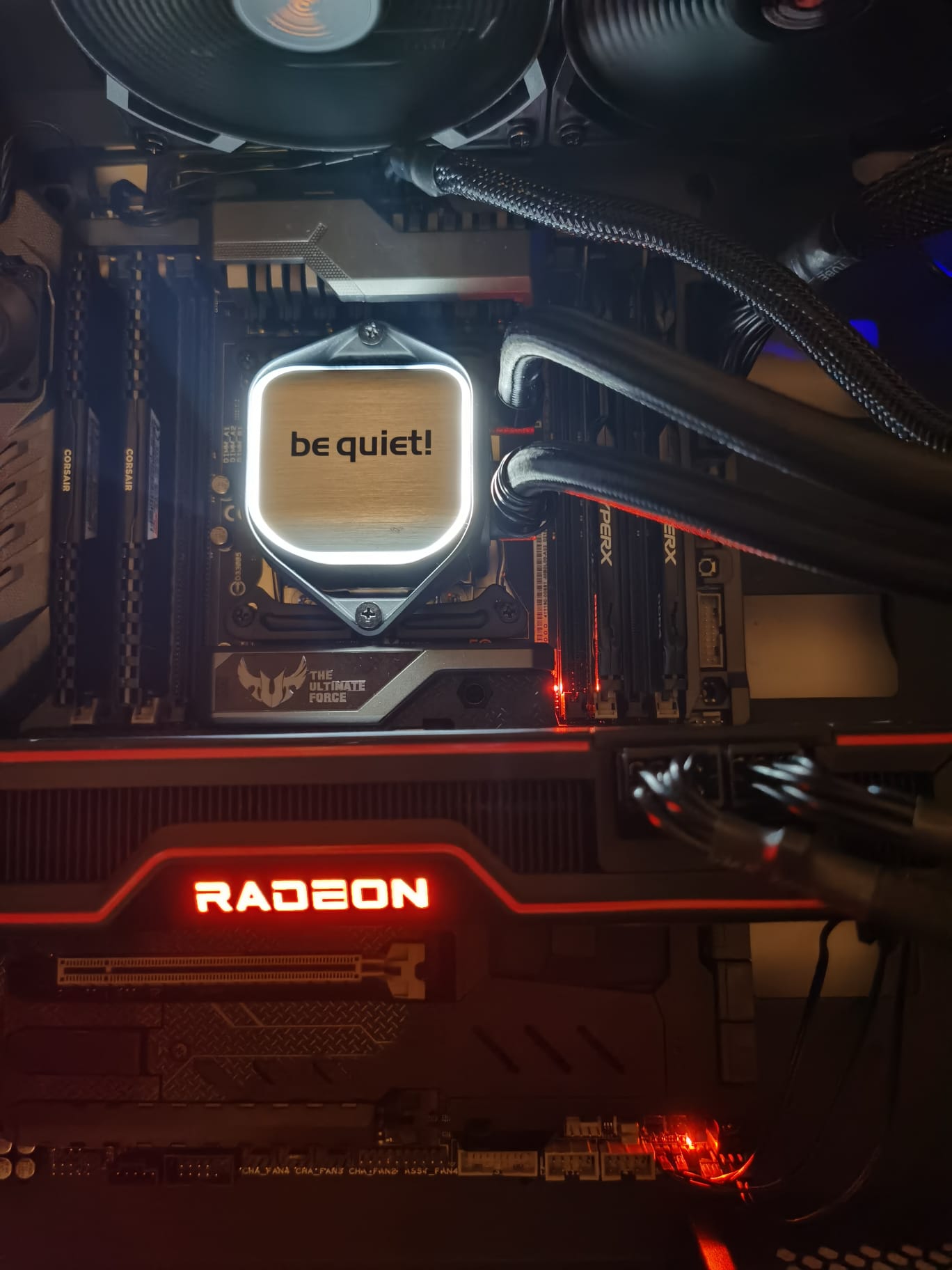

Die CPU-LED blinkt in regelmäßigen Abständen(soll wahrscheinlich Fehlercode 00 sein) und ich bekomme kein Bild. Alle Lüfter und die Beleuchtung dreht sich. Es ist nur ungewöhnlich, dass sich die Lüfter der Grafikkarte drehen, diese drehen sich eigentlich erst bei Last bzw. ab bestimmter Temperatur.
Ich habe wie oben beschrieben 2 Prozessoren ausprobiert, die auf dem anderen Mainboard(Rest sind die selben Komponenten) funktionieren. Ich habe mir den Sockel angeschaut und dieser sieht aus wie neu. Keine abgebrochenen Pins, Dreck/Staub oder ähnliches. Ich habe Anfangs gedacht es liegt am Bios update, welchen der 6950X benötigt. Mit dem 5820k funktioniert es aber ebenfalls nicht.
Vielleicht kann mir jemand helfen, vielen Dank fürs Lesen, vielleicht fällt euch etwas ein. LG
