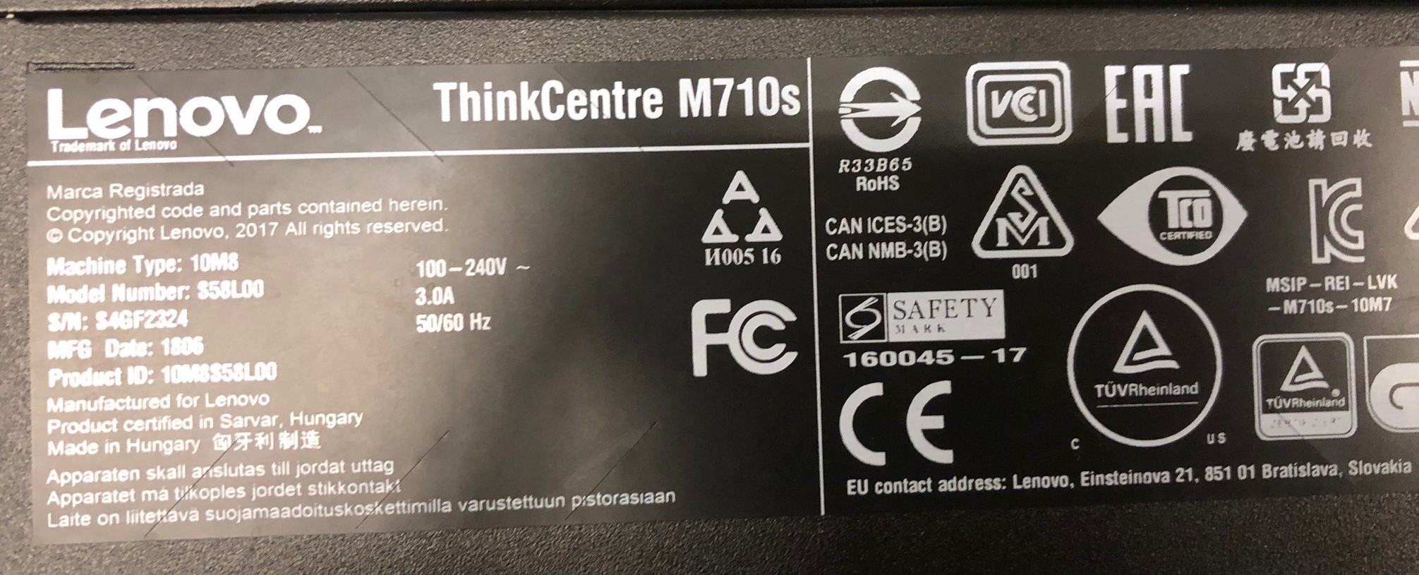

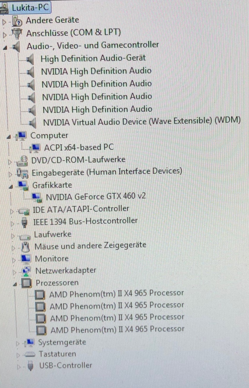

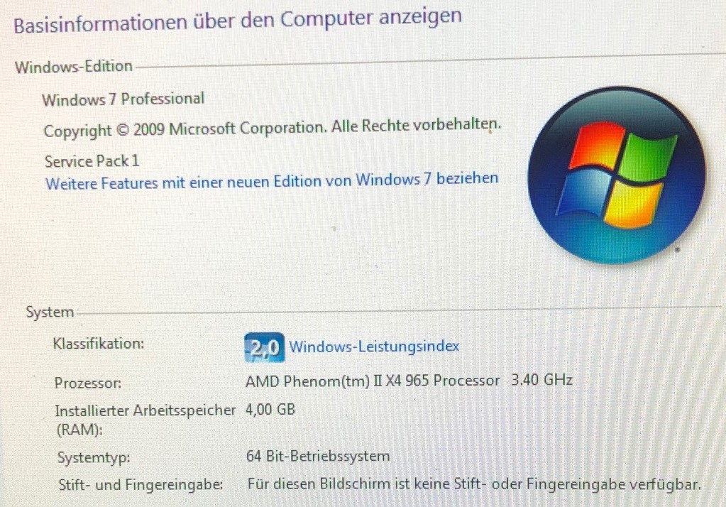

Ich habe 2 Computer geschenkt bekommen und würde gerne einen davon für für meinen Sohn aufstellen.
Es soll für die Schule und (wenn überhaupt möglich) zum spielen von zB Minecraft benutzt werden.
Ich selber habe sehr wenig Ahnung von der Materie und wollte mir deswegen hier die Meinung von Profis einholen ob ich evtl. Teile aus einem der Computer für den anderen gebrauchen könnte und welcher die bessere wahl ist.

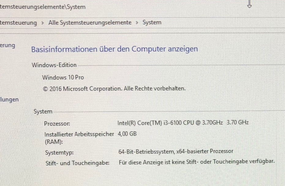

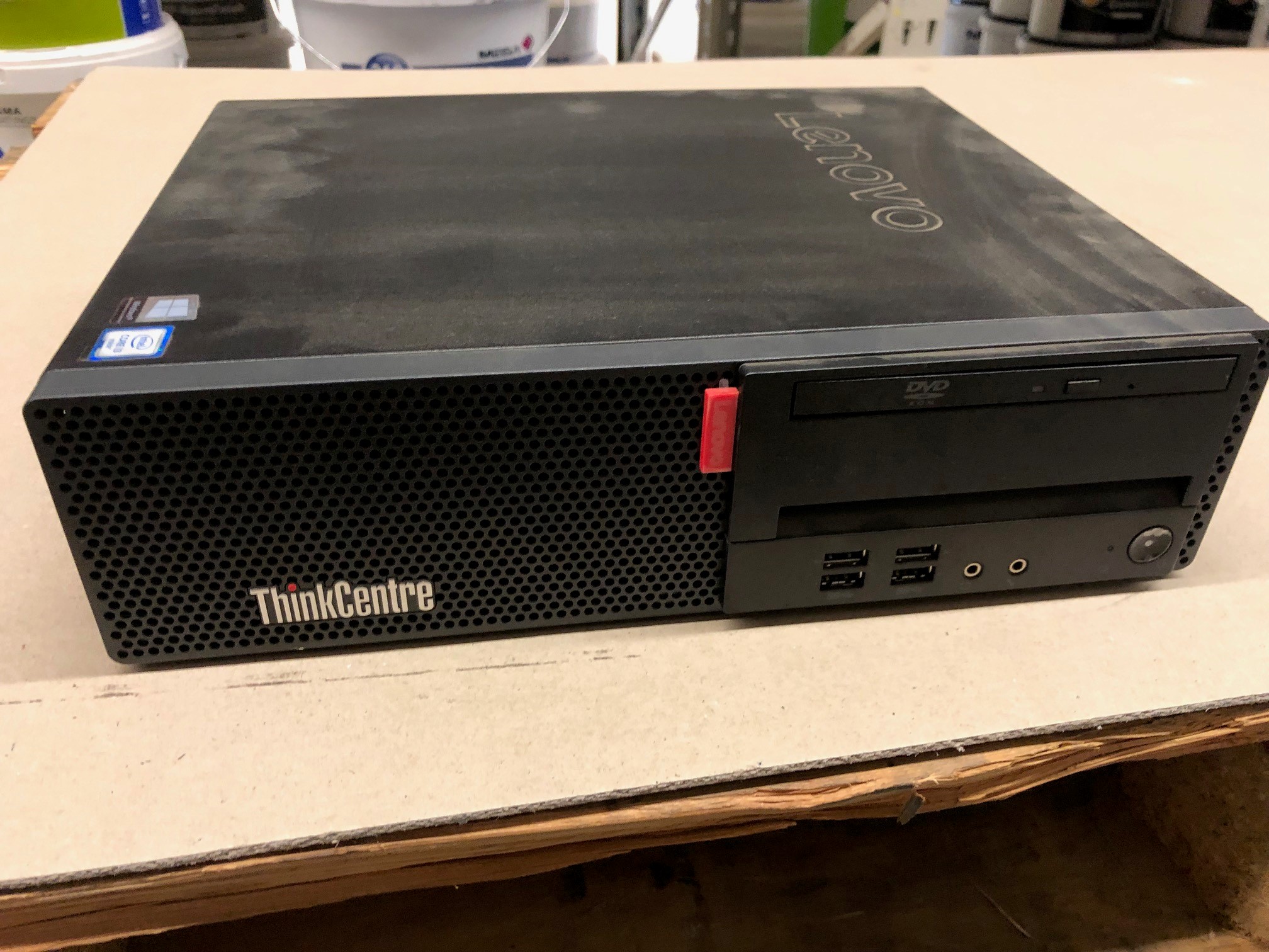

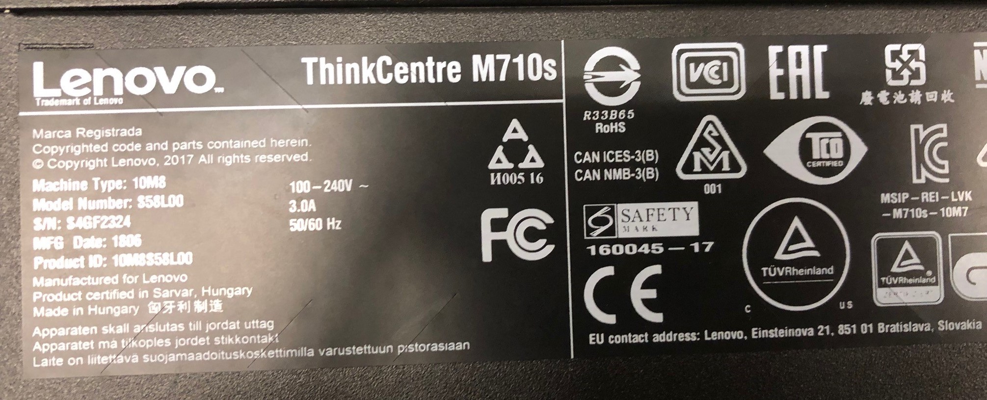

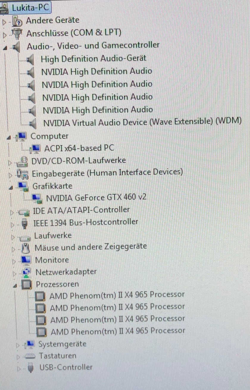

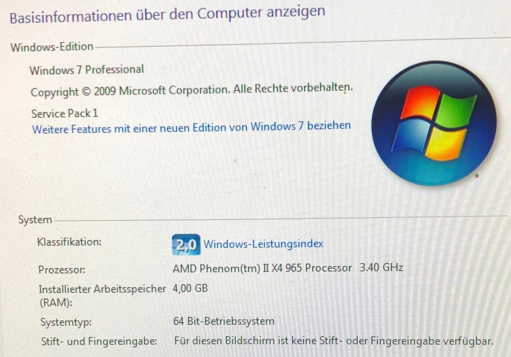

Leider weiß ich nicht welche Daten ich euch geben müsste damit ihr das beurteilen könnt, deswegen habe ich erst mal nur ein paar Fotos gemacht. Sollten noch andere Daten benötigt werden könnte ich die leider erst morgen nachreichen, da die Computer bei mir auf der Arbeit stehen.

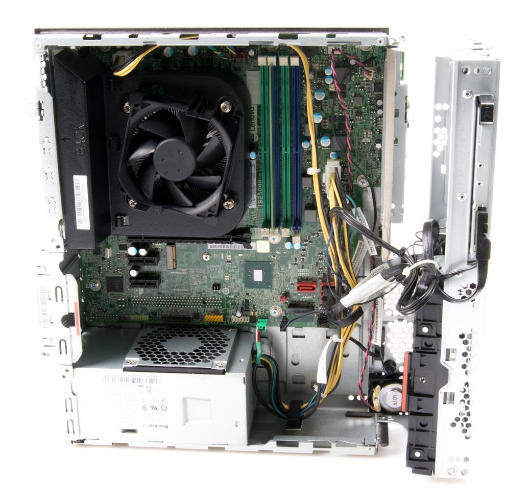

Also Du wirst das Innenleben des i3 womöglich nicht in den Tower bekommen und umgekehrt. Der i3 ist sicher zum Arbeiten besser (leiser und weniger Stromverbrauch) und nichts daran machen. Die GPU vom Phenom kannst du womöglich sowieso nicht in den Lenovo einbauen.

proprietäres schwaches netzteil im lenovo > also nein.
bei 1:30 min zu sehen.

Außer Laufwerke lässt sich da nicht viel tauschen. Macht auch kaum Sinn, der i3 ist zwar etwas schneller in Games, aber letztlich auch keine Rakete. Eher eine mittelmäßige Office-CPU.

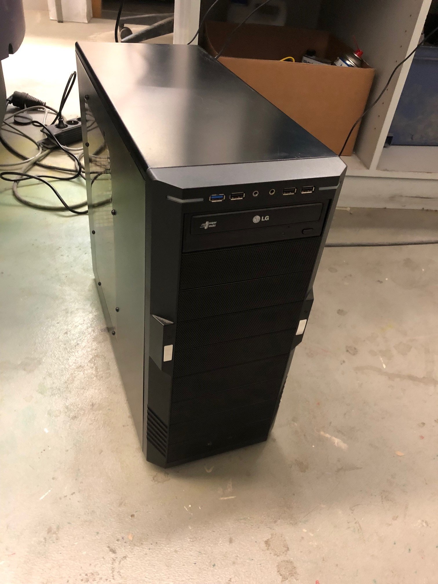

Am besten gibst du ihm den AMD-Tower und man rüstet das nach und nach auf/um. Das Gehäuse scheint ja noch ganz brauchbar zu sein. Und falls da noch keine SSD verbaut ist: Muss.

Generell aber das, was @Zwirbelkatz geschrieben hat: die GTX 460 ist so schwach nicht und wäre für Minecraft (ohne allzu viele Mods/Shader) ideal. Der i3 6100 ist ebenfalls noch recht brauchbar für Office/Schulsachen und auch für Minecraft (auch hier wieder: ohne großartiges Modding) durchaus geeignet.

Demnach, auch wenn der i3 6100 ne Ecke flotter ist, solltest du vielleicht doch lieber auf den AMD Phenom setzen und ihn höchstens mit einer SSD ausstatten. Selbst RAM würde ich hier nur im äußersten Notfall erweitern, denn im Gegensatz zur SSD kannst du den RAM (DDR3) in keinster Weise für ein neues System weiterverwenden - das zwangsweise kommen wird, wenn die Ansprüche deines Sohns steigen.

ThinkCentre ist eindeutig das leistungsstärkere der beiden Systeme und aus dem anderen wirst du vermutlich nicht viel übernehmen wollen.
Der Übernahme der GTX 460 kann ich nur widersprechen. Der Treiber Support ist vor vier Jahren eingestellt worden. Ist sie schneller als die iGPU des i3? Vermutlich. Aber man wird nicht um Probleme herum kommen beim Instandhalten des Systems.

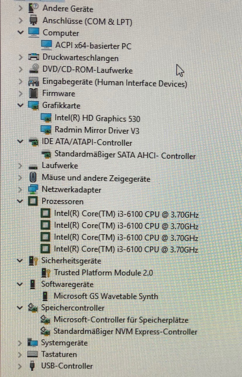

Ihr wollt jetzt nich wirklich den ollen Phenom, der heute nichts mehr reißt und die olle GTX 460, die heute nichts mehr reißt, dem ThinkCentre vorziehen?
Der i3 ist in jedem Fall schneller und mit der iGPU kommt man auch noch auf Youtube und Co klar. Und die Geforce ist zwar knapp doppelt so fix wie die HD 530, aber das ist doch immer noch nix. Zudem keine Treiber, hoher Verbrauch usw.
Und in das ThinkCentre kann man wenigstens noch was Kleines einbauen. Der Phenom ist doch nur noch als Gehäuse brauchbar. Das ist Technikstand 2009/2010.
Und ein paar Optionen bietet das ThinkCentre immerhin zum Aufrüsten (4 RAM-Slots, m.2-Ports).

Es ist ein Phenom II, da ist völlig egal was genau das für ein AM3 Board ist, denn da passt eh nix anderes drauf.
RAM sind 4GB DDR2 - ob das jetzt 4x1 oder 2x2 oder 1x4 ist auch unerheblich.
GPU ist besagte Geforce 460 - das wird auch nicht besser.

Es ist ein Phenom II X4. Das ist ein Sockel AM2+. Veraltet.
DDR 2. Veraltet.
Mainboard. Veraltet.
Entsprechend ein Netzteil aus +/- 2009. Weiß ich jetzt schon, dass es heißen wird, das soll man nicht mehr verwenden, aka: veraltet.
Grafikkarte hat keinen Support mehr, also unabhängig vom Hersteller im Grunde obsolet.
Das Einzige was vielleicht verwertbar ist für etwas modernere Hardware könnten Laufwerk, Gehäuse und vielleicht CPU-Kühler sein, vom Rest wird man sich verabschieden wollen. Wohingegen der i3 noch von Intel zumindest unterstützt wird.

Klar ist das think Center etwas besser, aber wer will den mit diesem engen Blechkasten ernsthaft bastel bzw. was einbauen/modifizieren? Da holt man sich doch blutige Finger.
Das Ding ist für den Business-Einsatz gedacht für On-Site Maintenance. Entsprechend einfach ist es zu zerlegen und zu modifizieren.
Was zum Austausch vorgesehen ist, lässt sich in dem ThinkCentre auch problemlos austauschen. Die Dinger sind für einfache Wartbarkeit ausgelegt.

In dem ThinkCentre ist eine 128GB SSD m.2 verbaut und soweit ich das vorhin richtig gesehen habe ist da nur ein RAM riegel drin.
