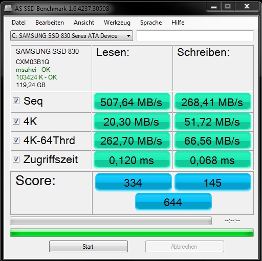

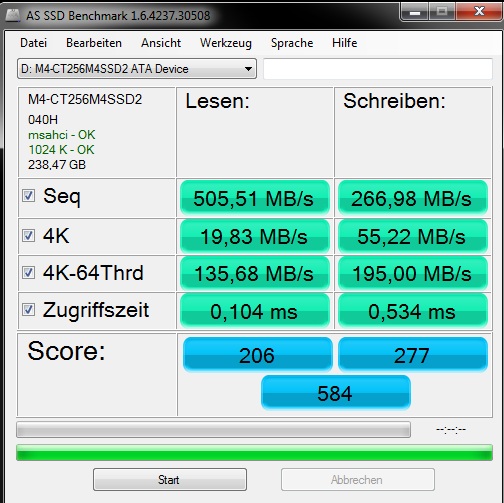

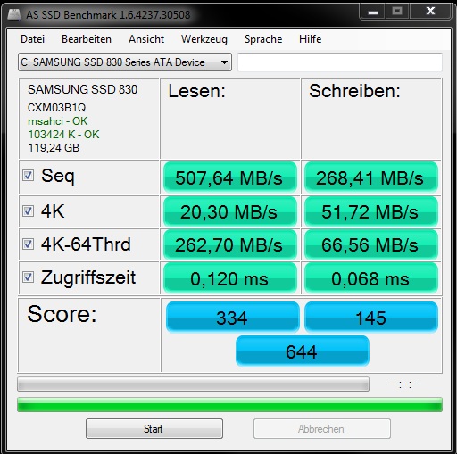

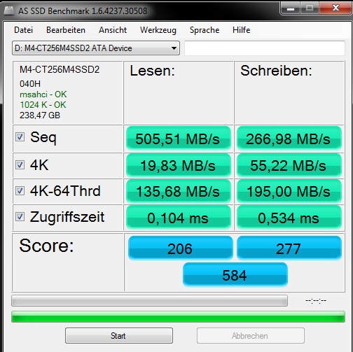

Habe jetzt mal meine beiden SSD`s getestet. Samsung und die M4. Wobei die M4 langsamer is. Habe aber mit der neuen FW keine Probleme, bis jetzt :)
Die M4 ist nicht langsamer, einzelne Werte werden stark überbewertet, das ergibt den seltsamen Score, der übrigens garnix aussagt. Schau dir doch mal 4k-64 schreibend an, da is die M4 dreimal so schnell.
Also, du kannst davon ausgehen, dass diese beiden SSDs ziemlich genau gleichschnell sind.
