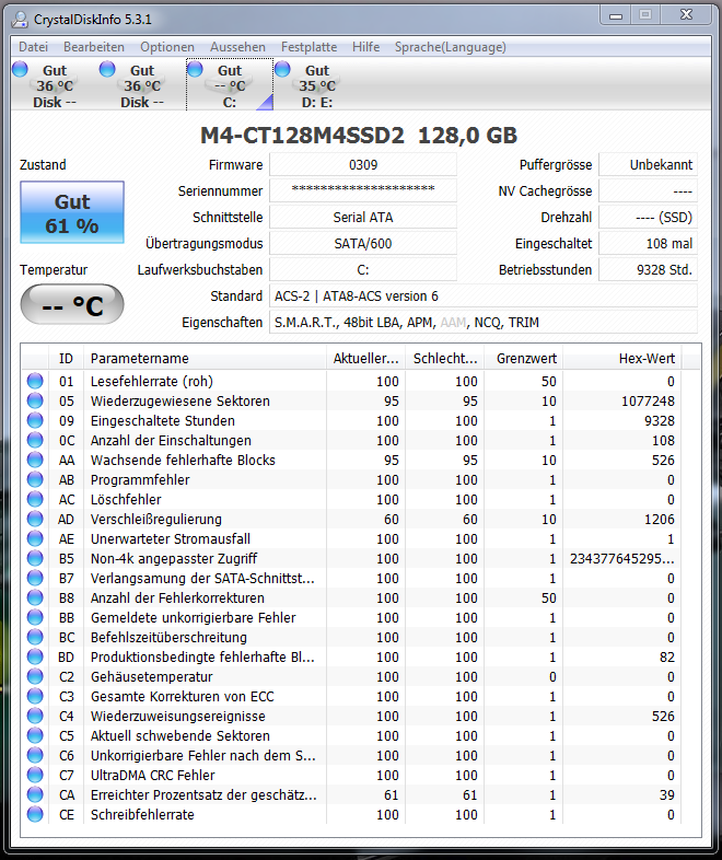

wie schnell bauen eigentlich eure m4 ab? Meine hat jetzt nach 3538 Stunden und ~970 mal einschalten noch 97%, CDI Zustand "gut".
Hat jemand auch weniger?
Unterschiedlich schnell, meine hat 4044 Std. und wurde 1320 mal eingeschaltet bei 98%.
@romeon
Das dürfte wohl ganz davon abhängen, was du mit deiner M4 so machst. Pauschal sagen lässt sich das nicht und hängt ganz vom Nutzungsverhalten jedes Einzelnen ab. Das Aufzählen der Betriebsstunden und dein Einschaltungsvorgänge bringt dir diesbezüglich gar nichts. Die prozentuale Bewertung hängt hauptsächlich von der geschriebenen Datenmenge ab, die man bei der M4 aber nicht aus den Smart-Werten herauslesen kann.
@Madnex
Man scheint diese aber anhand des Parameters AD "Wear Leveling Count" abschätzen zu können.
Ja, der "Wear Leveling Count" errechnet sich daraus, was aber wiederum vom Nutzungsverhalten abhängt.
Bei der M4 sinkt die Anzeige für die Lebensdauer um ein Prozent bei ca. 30 Zählern mehr beim AD-Parameter, aber auch nur ungefähr, am Anfang sieht es zwar so aus, mit der Zeit merkt man das es doch nicht ganz genau 30 sind.
Man könnte zwar theoretisch den AD-Parameter, mal die Kapazität der SDD nehmen, dann hätte man einen groben Richtwert was man schreibt, das ist aber wirklich nur sehr grob, da die SSD intern auch eine Menge Vorgänge hat die nicht vom User angestoßen wurden, wobei sie bei der M4 nach diversen Messungen nicht so extrem hoch sind.
Im Anhang mal ein Beispiel von meiner, also schon etwas mehr geschrieben, aber wenn man sich anschaut was der NAND aushält, nicht weiter schlimm.
Deine SSD läuft ja fast 24/7 ;) Hat das einen Grund, warum Du noch CDI 5.3.1 nimmst?
