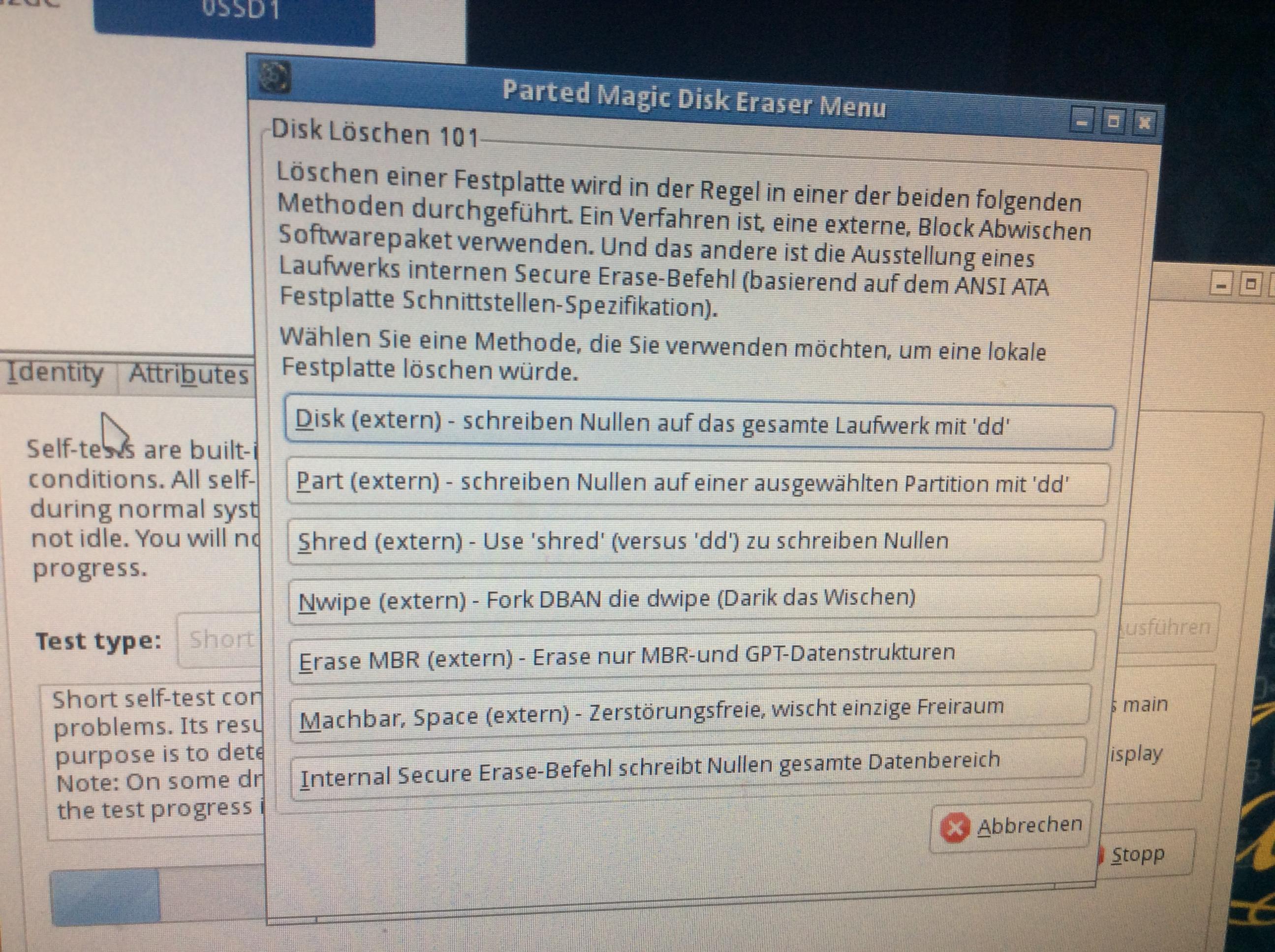

Interessanterweise verweigert es denn laufwerks-eigenen Secure Erase, da sich das Laufwerk "schlafend" stellt. Habe daher eine der gegebenen Möglichkeiten gewählt. Habe aber die Vermutung, dass das ewig dauern wird... es hantiert mit sagenhaften ~25kb/s :freak:
33 (E: 37) Stunden werde ich ganz sicher nicht warten ...
Auch interessant: unter dem Punkt "Disc Health" wird jeder einzelne Checkpunkt bei der MX100 als gesund eingestuft. Keine Fehler :rolleyes:

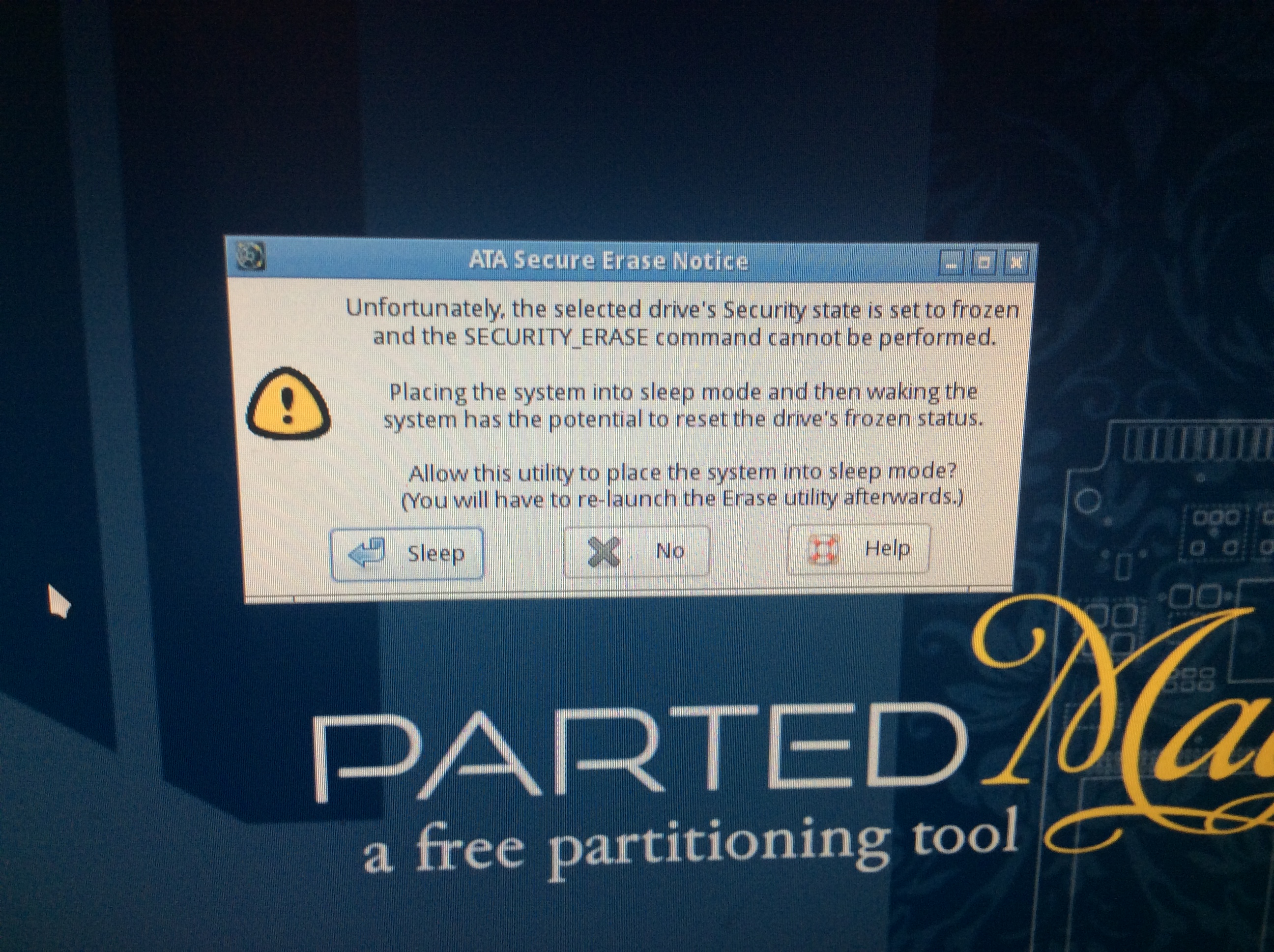

Hast du einen Screen von der Fehlermeldung beim Secure Erase? Aus den "schlafend" werde ich nicht schlau.
Ein "locked" wäre mir bekannt.
Sekunde...
Eingefroren trifft es eher.

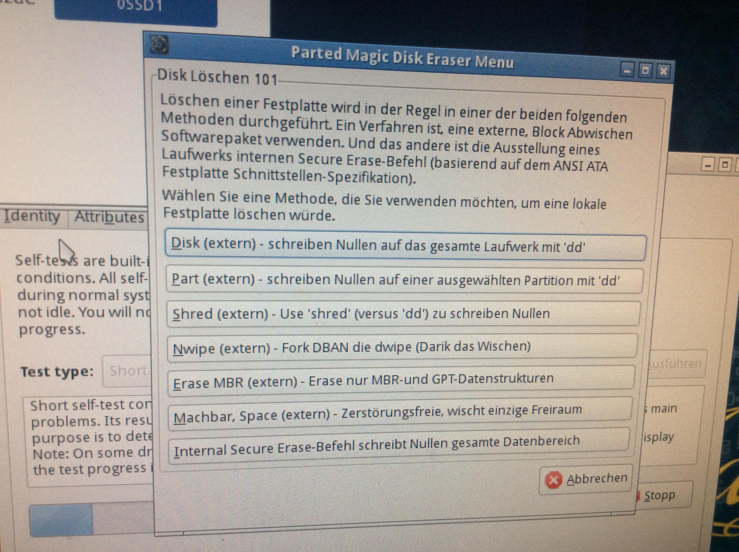

Außerdem - kann mir jemand sagen, was hier von Vorteil ist? Option 1 hat exponentiell wachsende Stunden angegeben. Bei 52 habe ich abgebrochen.

Setze das System einmal in den Sleep Mode, wecke es wieder und versuche es erneut.
Das sollte das Problem lösen.

Du musst bei Parted Magic Internal Secure Erase auswählen, dann wählst du die Festplatte aus, in deinem Fall die SSD. Danach auf Ok, klicken und dass System wird in den Ruhemodus gefahren, ein bisschen warten und dann das System mittels Tastatur "aufwachen" lassen. Wenn das System dann hochgefahren ist, klickst du nochmals auf Internal Secure Erase und nun musst du nur noch alles mit Okay bestätigen.

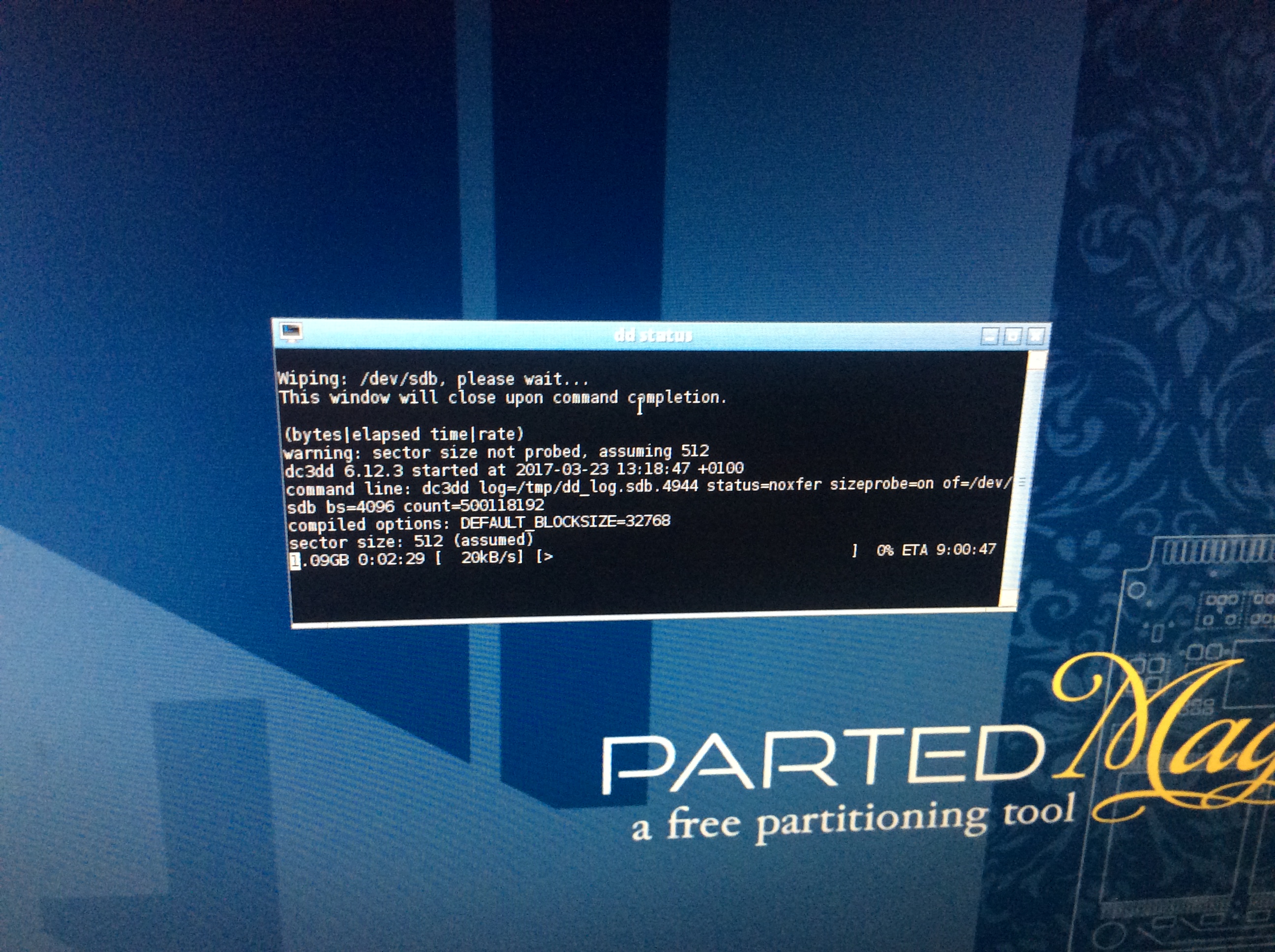

interessant ist, wie die Erase Funktion (Menüpunkt 1) abläuft - fängt genau mit der Leistung an, wie man sie von einer guten SSD an Sata2 erwarten kann (150mb/s) und fällt dann innerhalb weniger Sekunden auf 100, 80, 50 [...] und schließlich auf so ziemlich konstant 25-30kb/s was bei 256GB in etwa bedeutet, dass der letzte Stern eher ausbrennt, als ein Erase damit durch ist :freak:

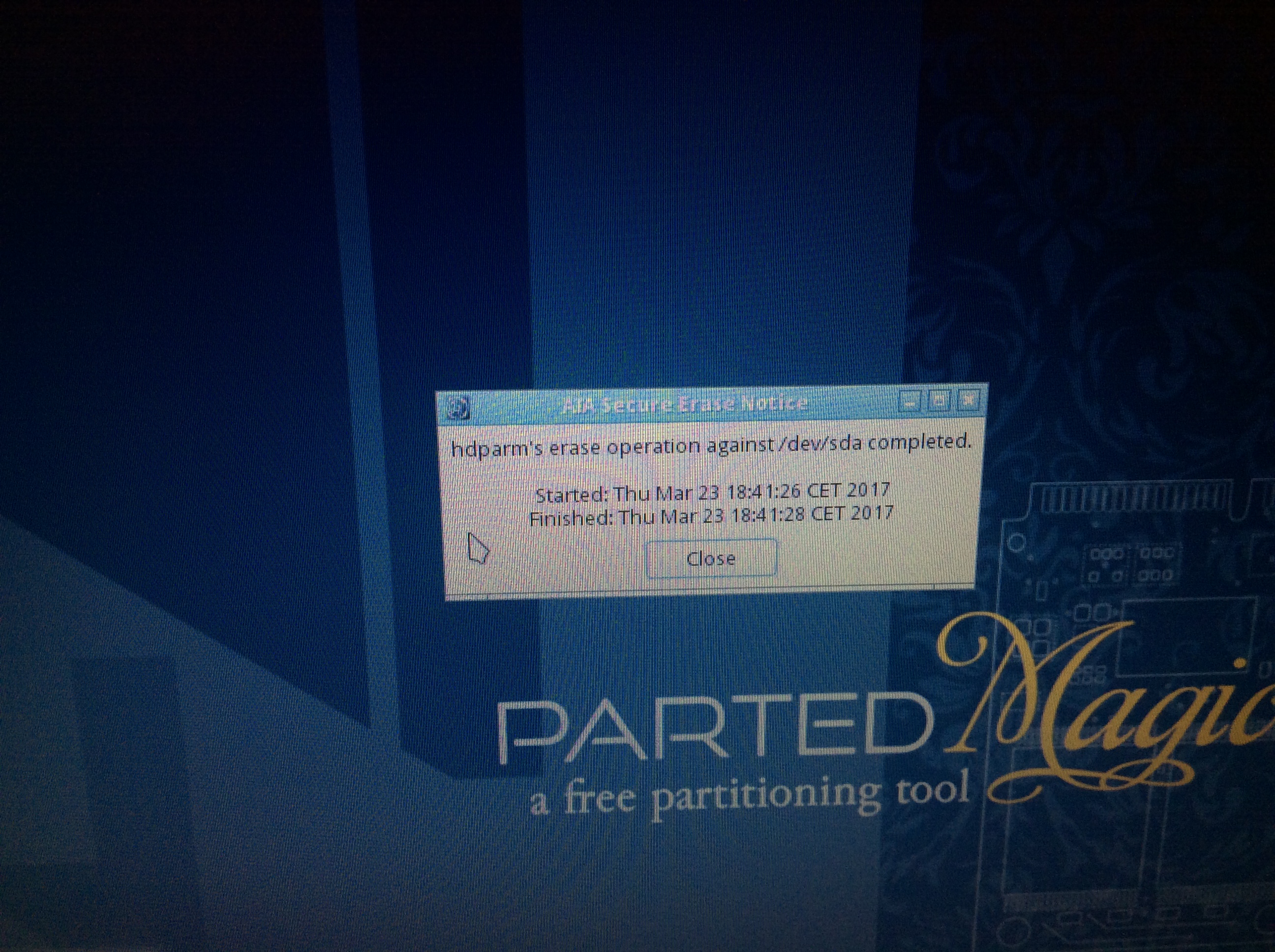

Am Notebook funktioniert die geräteeigene Secure Erase Funktion wenigstens, weil die SSD sich da wenigstens aus dem gefrorenen Zustand holen lässt.
Aber ich bezweifle, dass ein Secure Erase in zwei Sekunden durch ist :rolleyes:

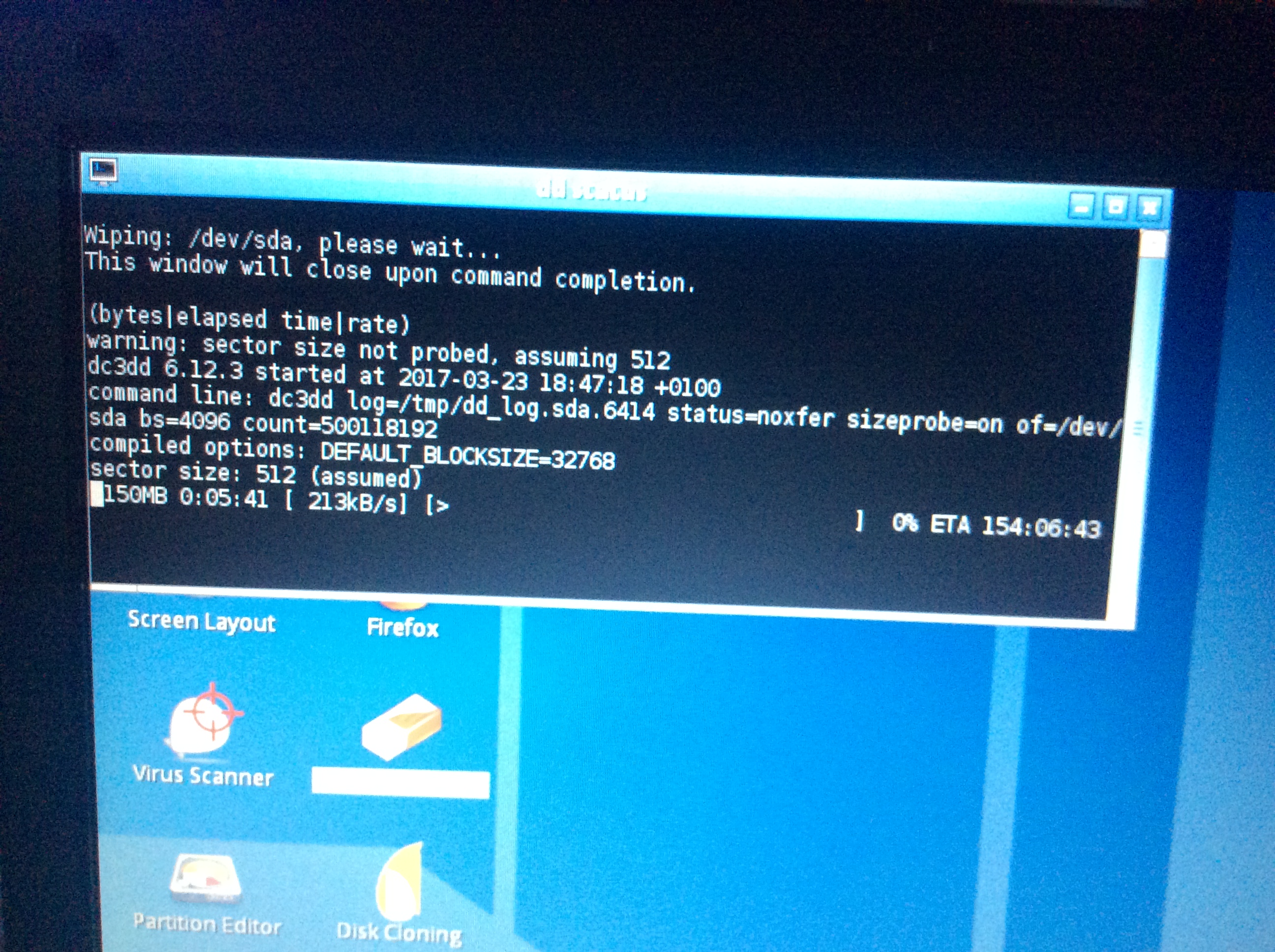

Und die Parted Magic eigene Funktion weigert sich genauso irgendwas sinnvolles zu tun. Die ersten 100mb sind in zwei Sekunden durch und danach passiert gar nichts nennenswertes mehr.
Kann ja schlecht das Notebook zwei Wochen laufen lassen :(
Wegwerfen, so ein Unsinn! Was willst du mit dem dc3dd erreichen? Lass den Mist bleiben, diese Tool ist hier fehl am Platz und wenn es mit Zufallszahlen etwas überschreibt, so ist alleine schon die Generierung dieser Zufallszahl elend langsam!
Das Secure Erase ist gelaufen, das geht schnell (smartctl -a zeigt an was der Controller angibt wie lange es dauern sollte), nun bau die SSD in den Desktop, formatiere sie und lass h2testw darauf laufen.
