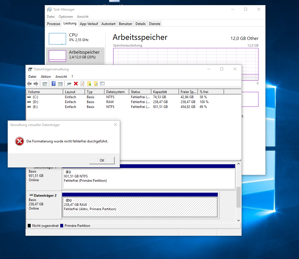

Habe leider ein riesiges Problem mit meiner Crucial MX100 256GB, die ich als Programmfestplatte benutze (keine wichtigen Daten).
Nachdem jemand durch Blödheit eine Sicherung auslöste und der Strom plötzlich weg war (was vorher schon oft genug passiert ist aber zufällig das erste Mal ein Problem dadurch entstand, nachdem ich kürzlich ein nagelneues BeQuiet Netzteil verbaut hatte (vorher Enermax Modu82)) ließ sich der PC gar nicht mehr starten und es gab bei laufenden Lüftern kein Signal auf USB und DVI.
Durch die Nullmethode konnte ich schließlich Laufwerk D als Fehlerquelle ausmachen. Nach dem Abklemmen ließ sich der PC wieder tadellos starten.
Interessanterweise ließ sich danach aber der PC auch wieder mit der MX100 starten, die auch im Bios als solche erkannt wird.
Habe aus einer bootable ISO das Firmware Update auf die "neuste" Firmware durchgeführt, das auch anstandslos funktionierte.
In Windows wird mir die Platte im Partionsmanager korrekt angezeigt, ist aber als RAW formatiert und verweigert ebenso den Zugriff.
Es war natürlich naheliegend, eine Formatierung zu versuchen.
Die Schnellformatierung "konnte nicht abgeschlossen werden", während die grausig langsame normale Formatierung zumindest startete aber noch viel grausig länger dauerte, als es sonst der Fall ist.
Ganze 10,5 Stunden später wurde mir (wie erwartet - hatte keinen Grund anzunehmen, dass das Problem damit umgangen wird) eine Fehlermeldung angezeigt (siehe Anhang).

Statt des FW Udpates hättest Du die m4 Power Cycle Wiederbelebung probieren sollen, die MX100 hat zwar Stützkondensatoren aber offenbar so wenige, dass Du nicht der erste bist bei dem die nach einen unerwarteten Spannungsabfall Probleme macht. Die lassen sich dann meist immer noch nach der alten Methode der m4 wiederbeleben, aber ob das nun nach dem FW Update noch geht? Sie ist ja wieder da, nur leidet eben offenbar an korrupten Verwaltungsdaten. Ein Secure Erase wäre jetzt die besten Methoden, danach sollte sie hoffentlich wieder gehen, was ich dann an Deiner Stelle auch mit h2testw testen würde!

Das Flash hat da nichts abbekommen und wenn, dann sind ein paar Blöcke defekt, dafür gibt es Reserven. Die Verwaltungsdaten sind korrupt, die Power-Cycle Methode hätte sofort angewendet werden müssen, die triggert nämlich bei den Crucial SSDs einen Modus in dem der Controller die Mappingtabelle rekonstruiert, die Crucial und Micron SSDs speicher die LBAs ja auch bei den Daten selbst noch mal ab. Wenn die dann nicht zusammenpassen, dann gibt es bei der eben Probleme, genau die sieht der TE nun. Leider wurde nach dem Spannungsabfall ein FW Update ausgeführt, jetzt muss man ein Secure Erase machen, dann sind die ganze alten Daten und die korrupten weil nicht dazu passenden Verwaltungsdaten weg und die SSD sollte wieder normal funktionieren.
