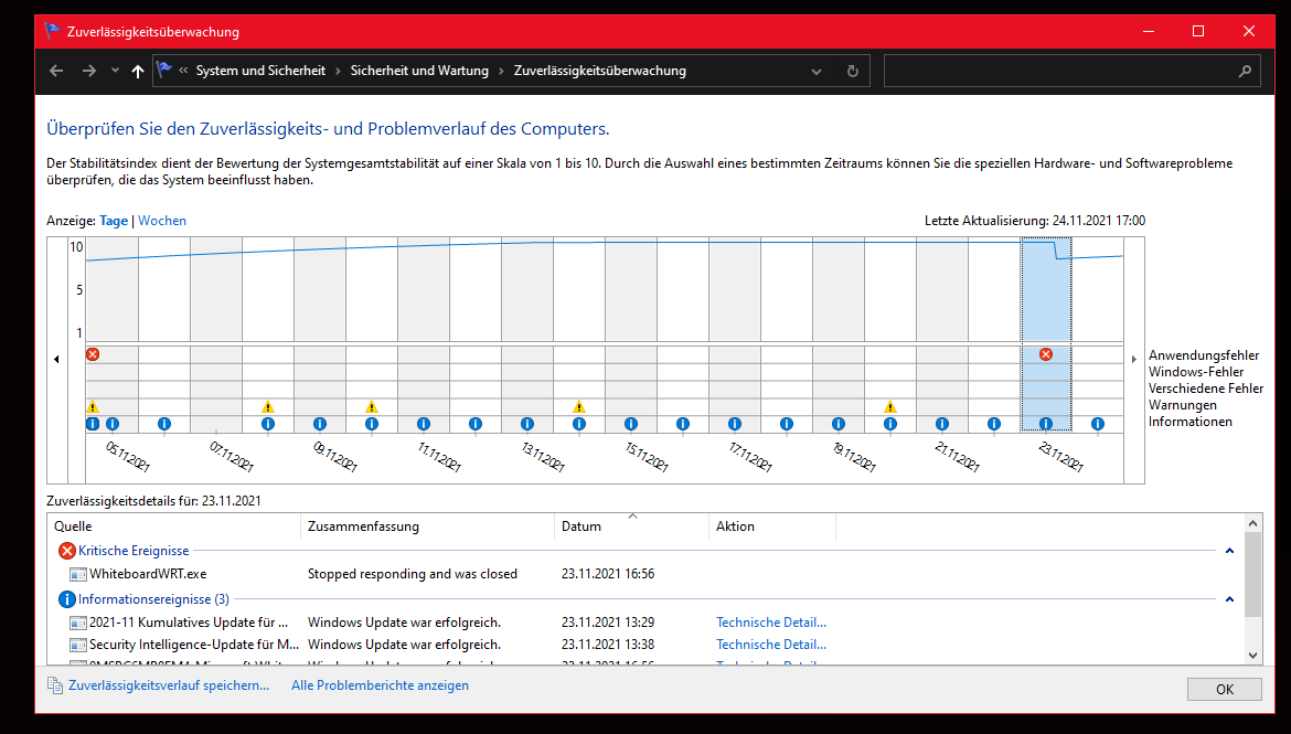

kenne mich damit gar nicht aus, vielleicht kannst du daraus was lesen. Hab mal einen Screenshot angehängt.

Was konkret ist das fuer Hardware?
Und deinstalliere mal diese WhiteBoard-Software testweise.
joa, man kann darauf nur kaum Infos sehen.
zeig doch mal was die i da unten so an ein paar tagen bedeuten. was das andere X
was die gelben symbole.
Software die Probleme macht, testweise runter. Die whiteboard SW bspw.

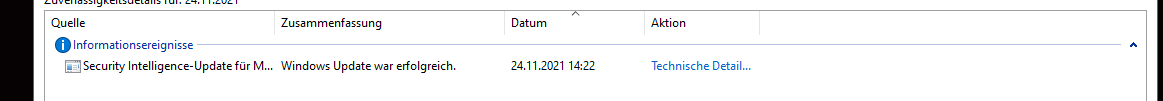

in den letzten zeigt I nur das.
Whiteboard ist jetzt deinstalliert.
