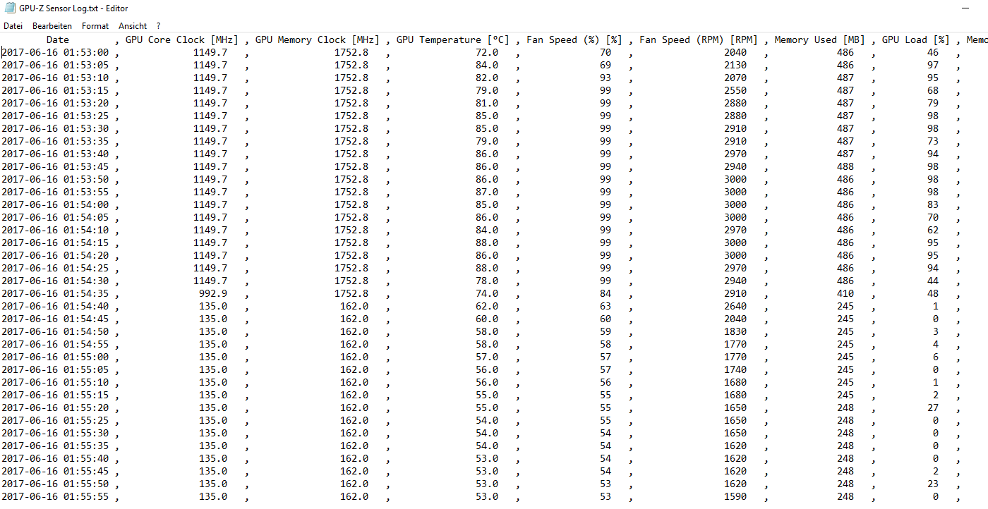

@ TE: und die graka taktet nach ner gewissen zeit von jetzt auf gleich nur noch mit 135MHz? screenshots?
hier ist ein screenshot von gestern, als das gleiche aufgetreten ist (ab ca. 01:54:40)
EDIT: zu der Zeit bin ich dann aber auch rausgetabbed, weil ich eben schauen wollte, woran es liegen kann

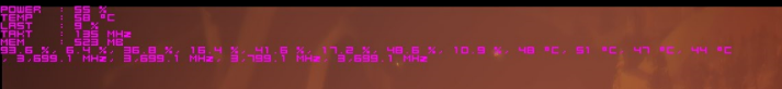

dann muss ich kurz 10 min ingame gehen, bis die lags wieder auftreten, antwort kommt sofort ...
D.h. Du hast Deine ganzen Beobachtungen immer Rausgetabbt gemacht?
Kein Wunder dass man da nix sieht^^
hier ist der screenshot zu dem Zeitpunkt des Lags

Nix auffälliges.
RAM-Füllung fehlt und wenn Du ganz lieb bist, nimmste noch die Limits mit in die Anzeige, Also Power-Limit, Voltage-Limit, Auslastungs-Limit ..
Die Graka teilt ja (teilweise) mit, warum sie runtertaktet.
