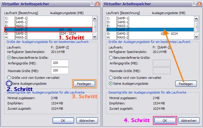

ich mache es mal mit Bild:
Bitte übertrage die Darstellung auf Deine Situation und gehe davon aus, dass die Auslagerungsdatei auf Laufwerk F: deaktiviert werden soll.
Im ersten Schritt markierts Du das Laufwerk.
Zweitens, klickst Du auf die Option "Keine Auslagerungsdatei"
Drittens, klickst Du bitte auf den Button "Festlegen"
-> erst nach dem betätigen des Buttons "Festlegen", verschwindet die Kapazitätsangabe (100 - 100) unter dem, unter Schritt 1. markierten Bereich!
Im zweiten Bild drückst Du auf den Button "OK" wie unter Schritt 4 angegeben.
Schießt Du nun die Dialogfenster nacheinander, kommt ein Hinweis, dass der Rechner neu gestartet werden muss um die Einstellungen zu übernehmen / wirksam werden lässt.
mfg
Ria
