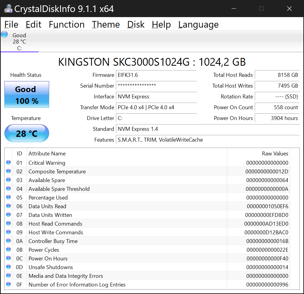

E3: Die 840 ist 11 Jahre alt? Und hat eine TBW=72? Mein Screenshot (800TBW) hat so 30GB-40GB pro Tag geschrieben über, ich rate mal, 250 Tage..

Meanwhile hab ich ein wohliges Gefühl beim Nutzen meiner SSD (siehe Screenshot aus #13). 🐱
Glaub die MX500 hatte ich zu rund 5% verschlissen innerhalb von ein Paar Jahren, -18TB von 360TBW runter. ^^
