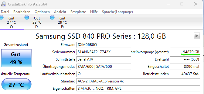

Hab unten mal den Cristal Disk Screenshot der alten SSD angehängt.
Frage ist, ob die massigen CRC-Fehler älter sind, oder die Datenverbindung (SATA-Kabel) defekt ist/nicht richtig sitzt.

Meine Samsung 840 Pro - 95TB:
Ich vermute die SSD wurde längere Zeit über USB mit Entsprechendem Adapter Betrieben da sind solche CRC - Werte ganz normal.
Reaktionen: s1ave77
Nicht wirklich, da ist dann ein Kabel/Adapter defekt, sonst sind das nicht so viele.
Nichtsdestotrotz sollte der Wert notiert und überwacht werden, steigt er weiter, können vermehrt Fehler im Betrieb mit den Daten auftreten.
