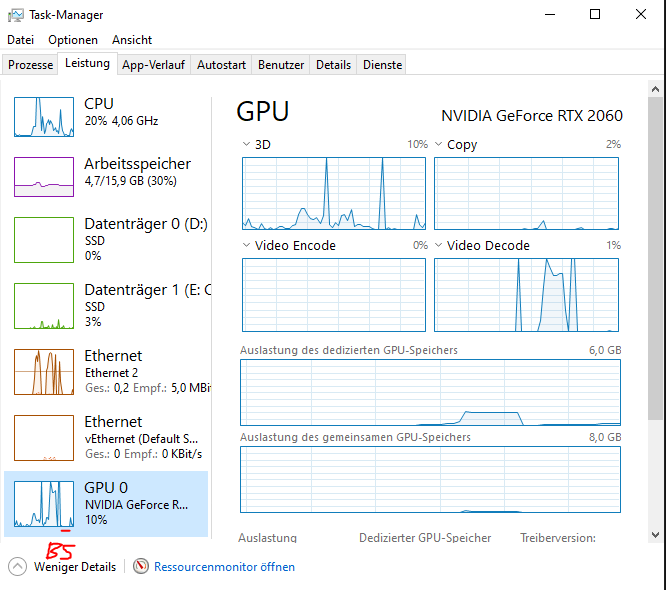

Im Taskmanager kann man die Blackscreen-Zeit auch sehen (rot unterstrichen). Vorher ist immer ein Anstieg auf 100%.
Wenn ich das Video dann erneut starte (ohne Browserneustart), dann geht die CPU auf 100% und die GPU ist so bei 10-20%. Wahrscheinlich weil nach dem Blackscreen der Browser denkt, dass es keine GPU gibt oder so. Jedenfalls läuft das Video dann ohne Blackscreens etc.

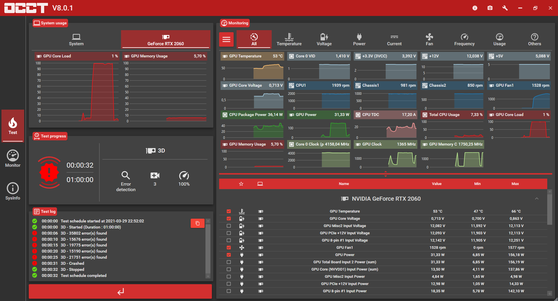

EDIT 2: OCCT zeigt auch extrem viele Fehler an und die GPU crasht auch nach kurzer Zeit (siehe Screenshot). Allerdings kein Blackscreen oder Crash, den man als Nutzer merkt. Das Tool selbst sagt nur, dass sie gecrasht ist.
