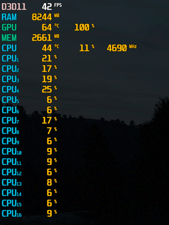

Aktuelle Auslastung wenn ich die Nvidia Limitierung der FPS aufhebe und im Game alles auf Extreme stelle.
So natürlich unspielbar für mich mit den popeligen 40 fps...

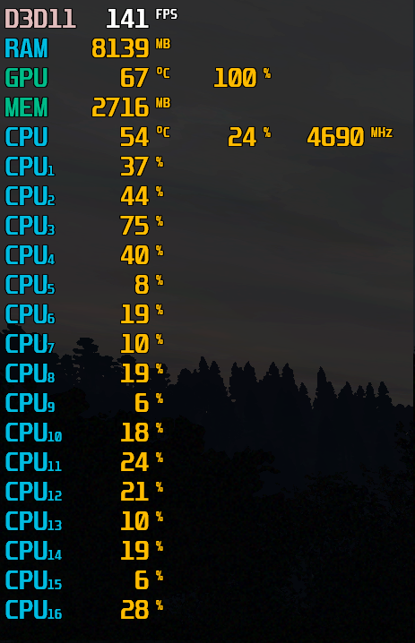

So wären es mit meinem INgame Video Settings und nvidia Limitierung der fps auf 144 fps.

Dein Flaschenhals ist die GPU, eine 3060 ist nun mal nicht so pralle.
