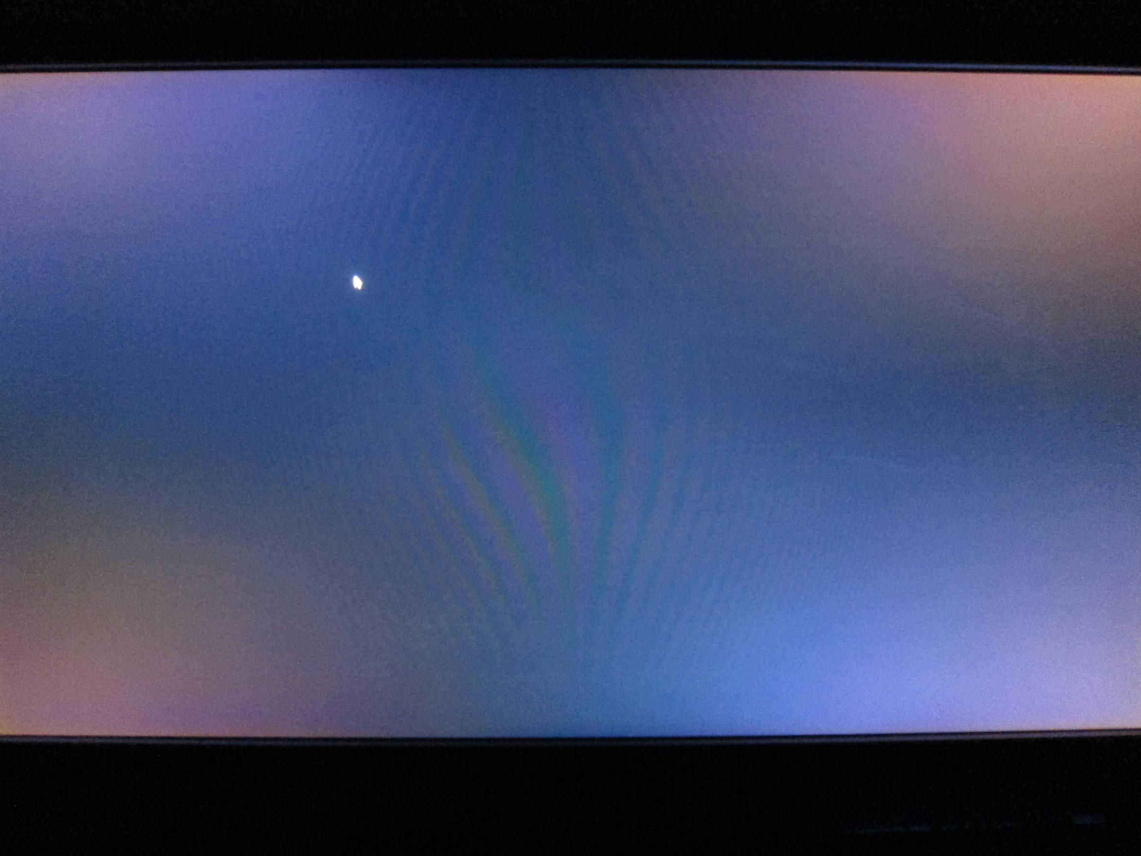

Sooo ich wollte mich nochmal zu Wort melden.
Gerade bei dunklen Bildinhalten bei Filme fällt die starke Ausleuchtung unten rechts extrem negativ auf! :(
Sollte ich mir ein gleiches Modell nochmal bestellen oder haben das alle 2312hm?
edit: ich habe jetzt mal einen komplett schwarzen Hintergrund (vom Eizo Monitortest http://www.heise.de/software/download/eizo_monitortest/37821) mal genauer angesehen und versucht abzufotografieren (Pana LX3, Modus: Nachtlandschaften)
Könnt ihr anhand eines sw-Bildes bzw des Eizo Tests mal euren 2312hm überprüfen?
danke euch!
Das scheint wohl ein allgemeines Problem zu sein, da Prad.de ähnliche Resultate hat: http://www.prad.de/new/monitore/test/2011/test-dell-u2312hm-teil7.html
Aber deiner scheint etwas extremer betroffen zu sein. Ich würde ihn zurückschicken und hoffen ein besseres Modell zu bekommen.

habe den test gerade mal gemacht. ich hab keine der genannten probleme. nur wenn ich zu nah an den bilschirm gehe, fällt mir das auch auf.
Je nachdem, wie die Kamera stand (Abstand), scheint das Verhalten in Ordnung zu sein.
Ein typisches Problem von IPS-Panels ist jedoch die Aufhellung sehr dunkler Graustufen unter steilem Blickwinkel
Sehe, dass deine Kamera auf Weitwinkel stand.
Brennweite im 35mm Film: 24
Mach das Bild doch nochmal aus 1 - 1,5m Abstand und vergleiche.
Mich würde eher der Lichtdurchbruch unten links stören.
Hab mal fix n Vergleichsbild gemacht:
Oben ca. 1m Abstand, unten ca. 50cm bei 1s Belichtungszeit.
Sieht zwar n bisschen extrem aus, aber wirklich auffallend ist es nicht.

du meinst den weißen Punkt unten links oder? war erst etwas erschrocken und dachte an einem Pixelfehler. Dem ist jedoch nicht so (test mehrmals wiederholt)
Zu den Kameraeinstellungen: ich wollte das nur etwas veranschaulichen damit man weis was in etwas auch gemeint ist ;)
Also zurücksenden oder ersteinmal ein 2.Exemplar kaufen (ama) ? Denn bei dem jetzigen habe ich keine der oft berichteten Probleme (laut wenn Helligkeit <99) usw
Hab mal Fix ein Bild gemacht: 30cm, Helligkeit: 25. Sieht man deutlich, in der Praxis etwas weniger. Ich hab aber den Vorgänger "Dell UltraSharp U2311H". Diese weiße Punkt ist das "rote Licht" der Kamera.
Wenn dich das sehr Stört, zurückschicken und ein HP kaufen, die haben eine bessere Helligkeitsausleuchtung. Ein zweiten Exemplar macht keinen Sinn.

naja ein HP ist aber auch wieder teurer und der Dell ansich ja auch ganz gut wäre der nicht die helligkeit unten rechts :(

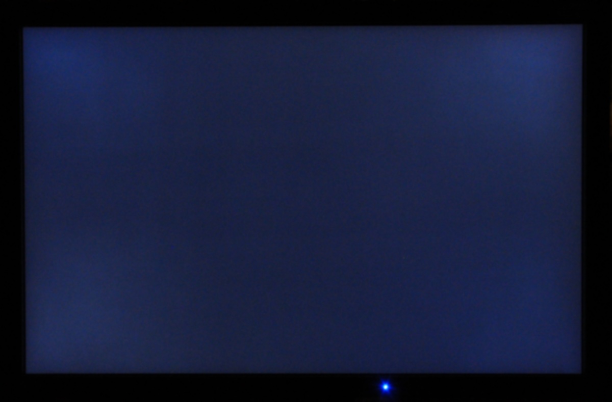

Das hat jetzt meinen Spieltrieb geweckt.
Model stand ein ehemals schweineteurer Eizo mit S-PVA Panel, also nicht direkt vergleichbar.
Technisch darstellbar sind aufgehellte Ecken wohl immer, die Frage wie relevant dies in der Praxis ist.
Habs eben erstmals auf dem Kameradisplay nach 0,5s Belichtungszeit entdeckt. ;)

sieht doch gut und super homogen aus ;)
