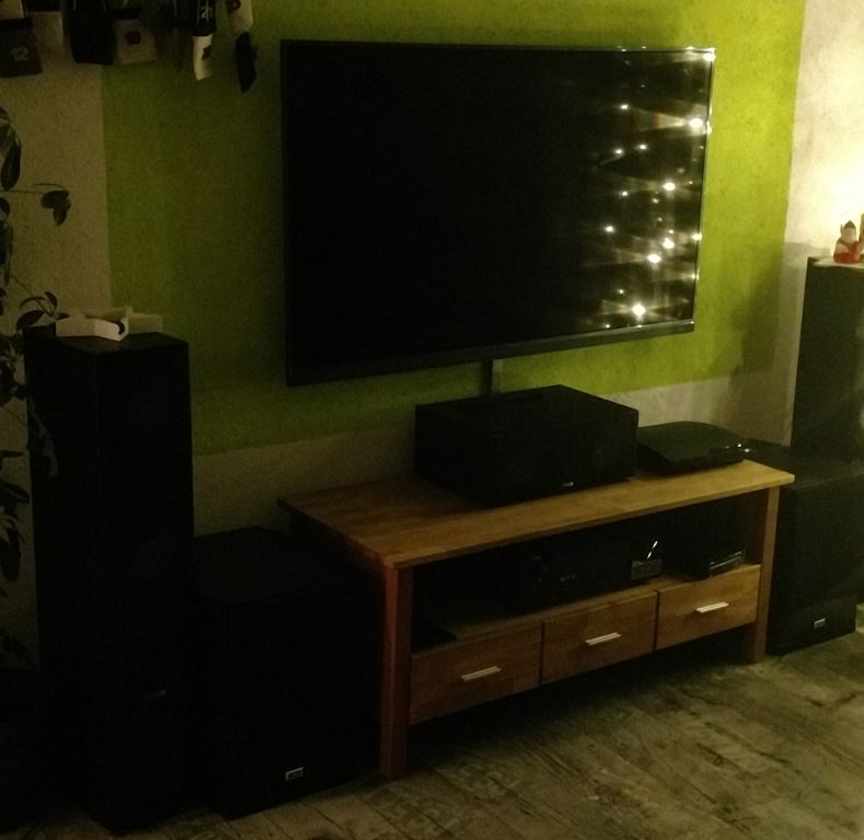

Der Fernseher ist wirklich TOP hab ihn als Kundenrückläufer mit 2 Jahren Philips Pick up Garantie über nen ebay Grosshändler "günstig" bekommen.
Aber wenn er kein Signal bekommt und an ist , also fast schwarzes Bild hat, sieht man es schon recht deutlich , dass an den beiden Ecken oben das Bild heller wirkt als beim Rest des Bildschirms. Die Stellen sind ca je 20 cm breit horizontal und 15 cm vertikal und laufen Parallel zum Rahmen. Und ca 2 cm dick Die unteren beiden Ecken haben dieses Problem nicht.
Ist das Clouding? Weil Clouding kenn ich von nem älteren Modell , da waren Teile des ganzen Bildschirms betroffen., war vor allem bei grauem Standbild gut zu erkennen aber nicht gerade bei schwarzem Hintergrund.
Es nervt einfach , ein Kumpel hat nen Samsung 55NU7179 das ist auch ein Edge LED, der hat dieses Problem nicht.
Jetzt hab ich mich mal schlau gemacht im Netz und herausgefunden dass EDGE LED Panels sehr empfindlich sind und deshalb schon bei Transport-Erschütterungen Clouding auftreten kann
Also ist er ja streng genommen teildefekt, oder? Da ich ihn vor nem Monat gekauft habe und der Händler kein Austauschgerät hat, würde ich das gerne über Philips abwickeln. Und der Subwoofer bringt verzerrte Bässe wenn man ihn lauter aufdreht und Bass erhöht
Wie muss ich vorgehen damit ich gute Chancen auf ein neues Austauschgerät habe? Ich vermute der kurzzeitige Vorbesitzer oder der Händler hat ihn nicht gerade sanft eingepackt.
Erklärt das es nen Rückläufer war... und das hat 0 mitm Transport zu tun.
Das mit Philips könntes du allerdings versuchen.

Nennt sich Flashlights und ist bei LCDs ganz normal, mal stärker, mal weniger stark ausgeprägt. Irgendwo muss das Licht für das Bild ja herkommen.

Also meine Sub´s bringen keine verzerrte Bässe xD aber die TV Lautsprecher im Flat sind eh immer na ja....... Die fläche von dem Sub siehe Bild kann ja nichts kommen, das Teil als woofer zu bezeichnen ist nur Marketing.
Das ist sicher kein Defekt sondern eine Eigenschaft von LCD-Edge. Unterscheidet sich innerhalb eines Models schon enorm, Stichworte: Panellotterie.
Lauthören und Bass aufdrehen, naja das ist nunmal keine Musikanlage.
Im Endeffekt hast du ohnehin schon ein sehr günstiges Modell gekauft und das auch noch gebraucht, da darf man keine Premiumeigenschaften erwarten
