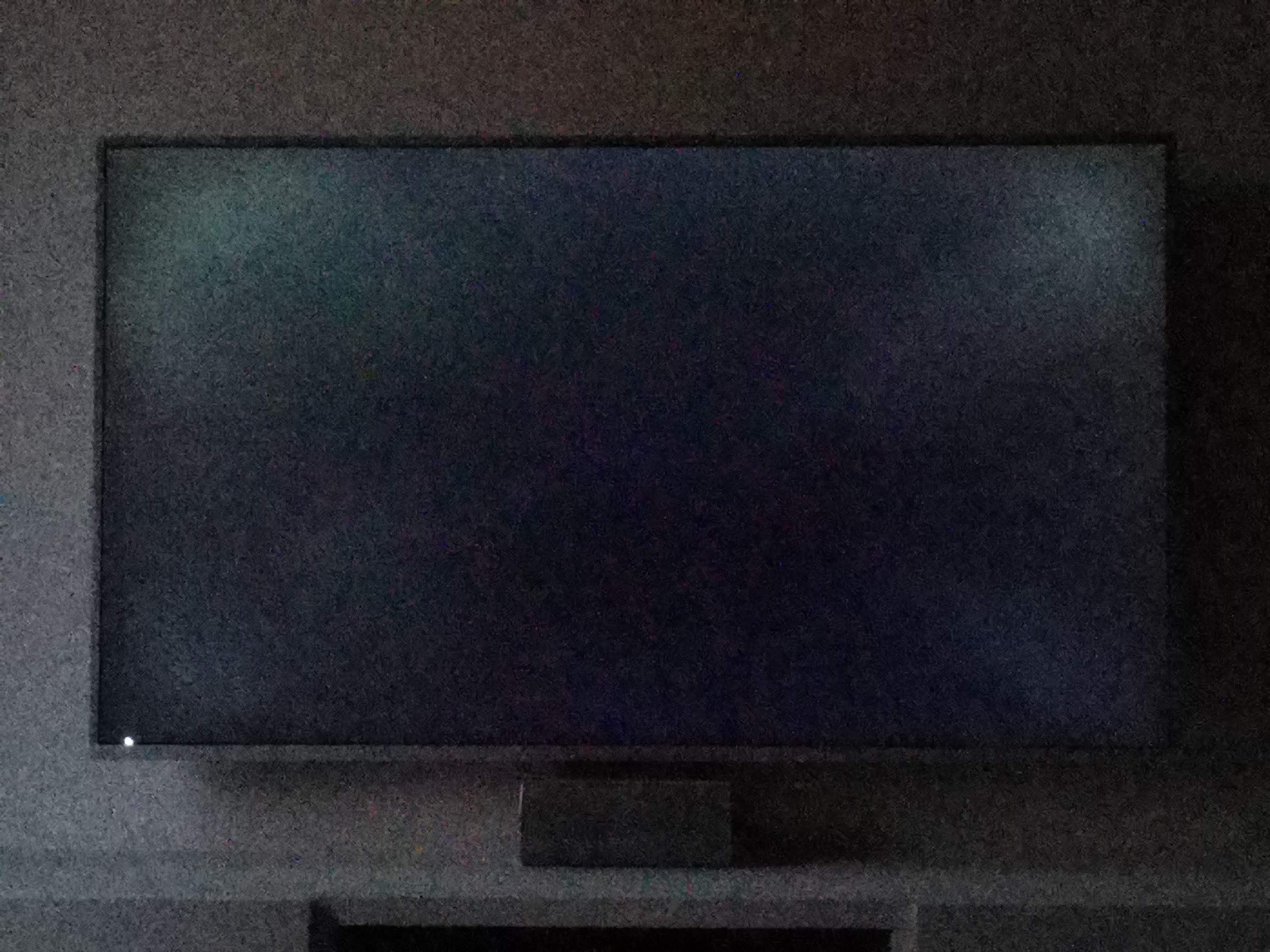

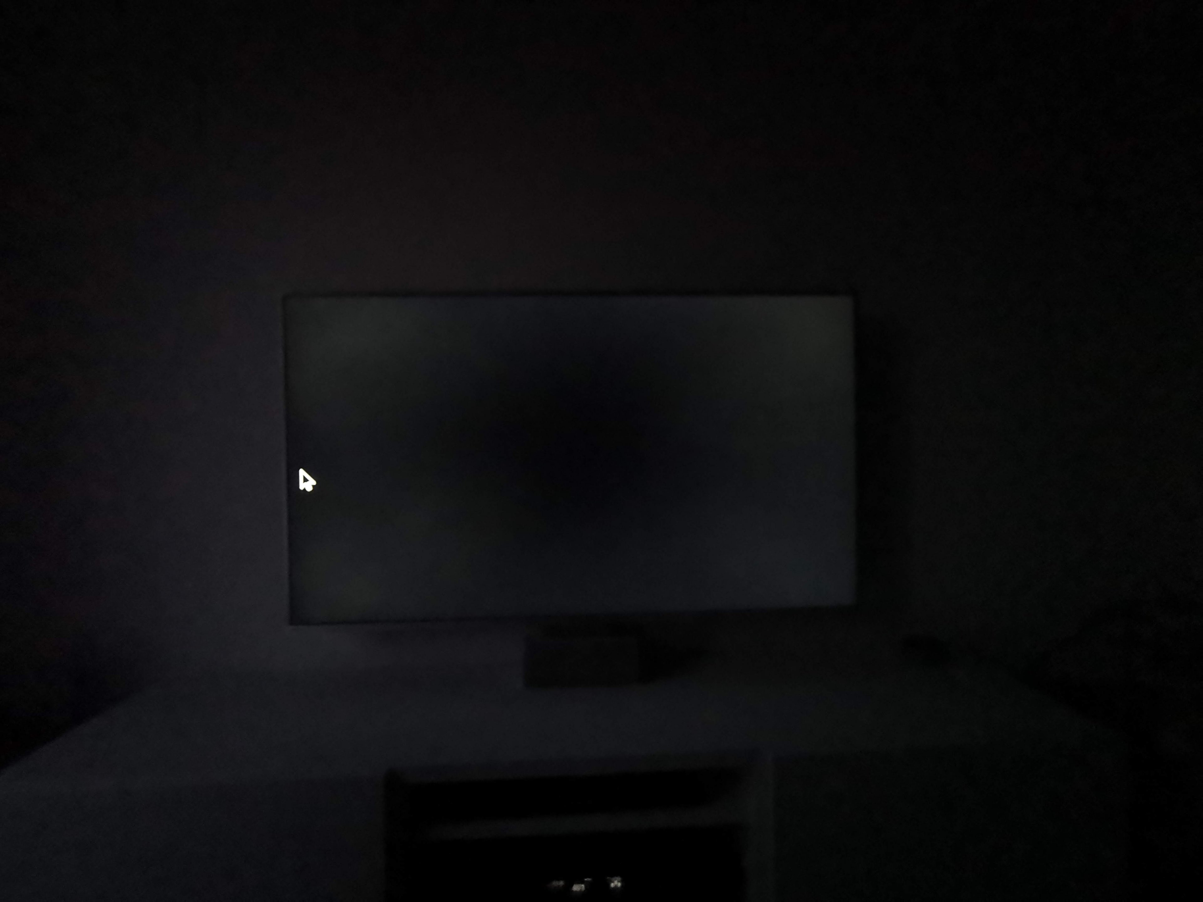

ich habe heute meinen neuen TV bekommen und natürlich sofort aufgebaut und ausprobiert ;)
Philips 55PUS7803
Echt ein super Teil! Schöne Farben, geiles Ambilight und wie üblich beschissener Sound ;)
Allerdings trübt eine Sache etwas den Genuss - die, für meinen Eindruck, recht schlechte Ausleuchtung.
Im normalen Filmbetrieb sieht man davon nichts, vor allem mit aktiviertem Ambilight. Einzig in seeehr dunklen Stellen, im Abspann oder bei komplett schwarzen Bild fällt es auf.

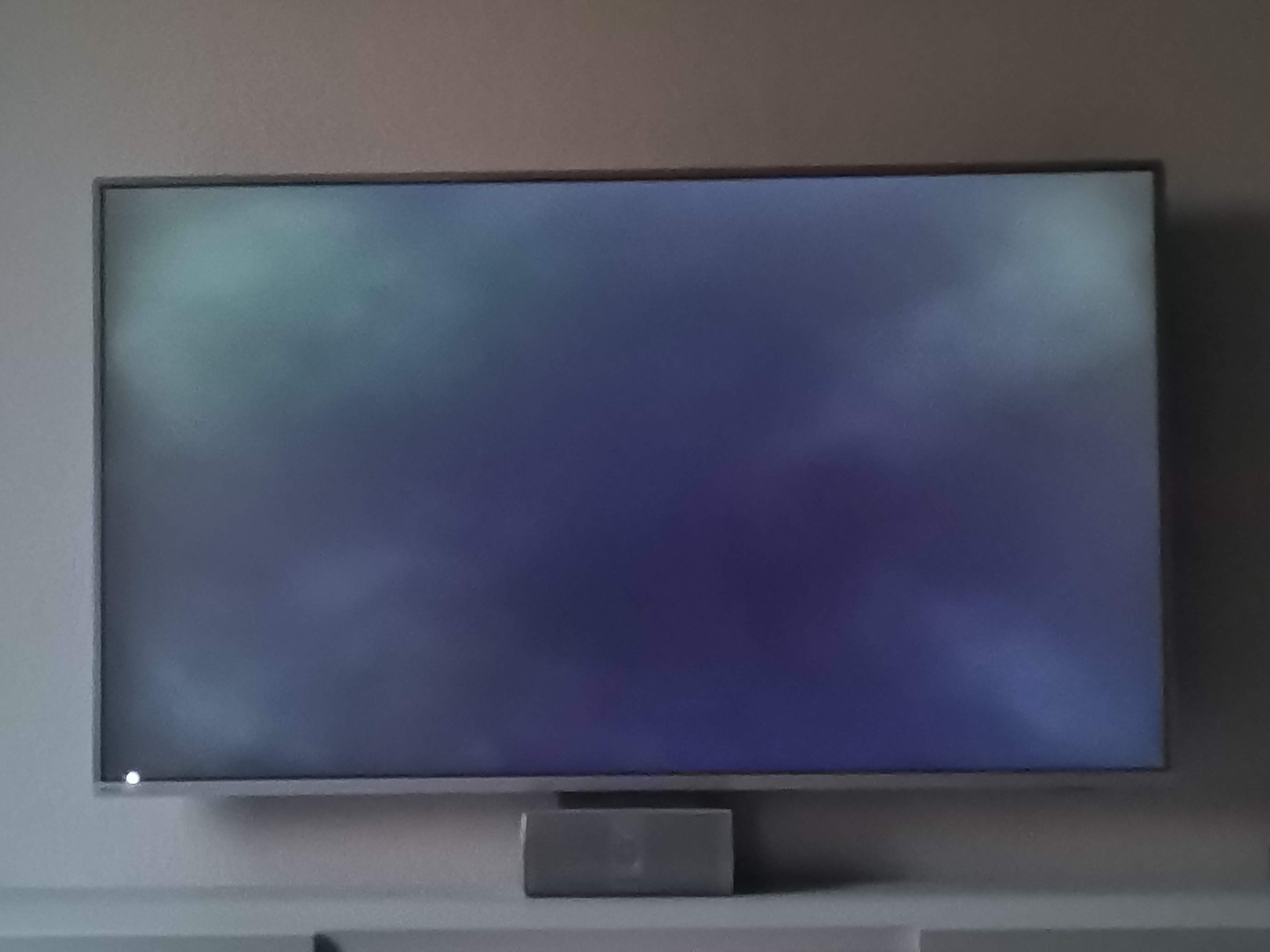

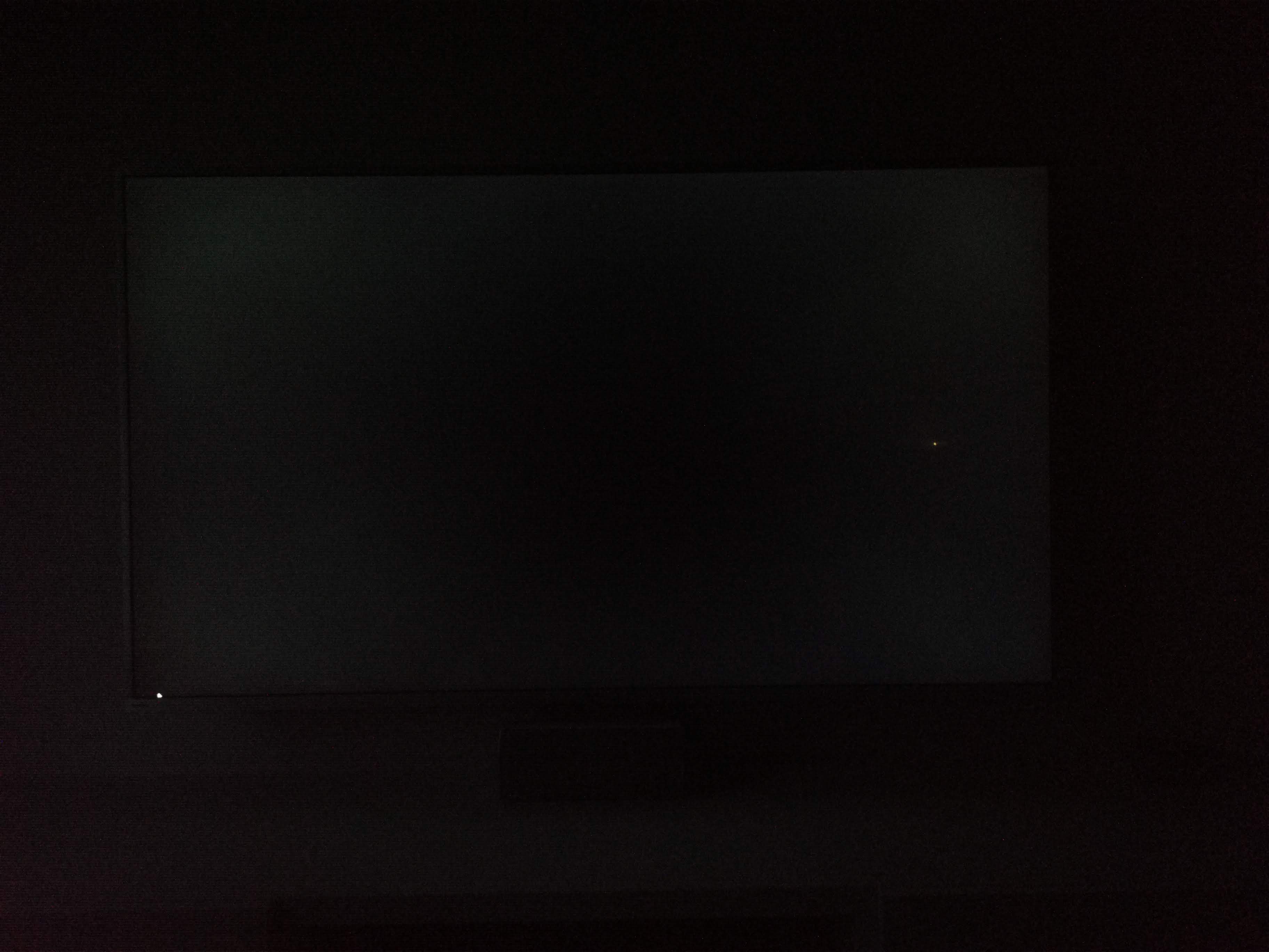

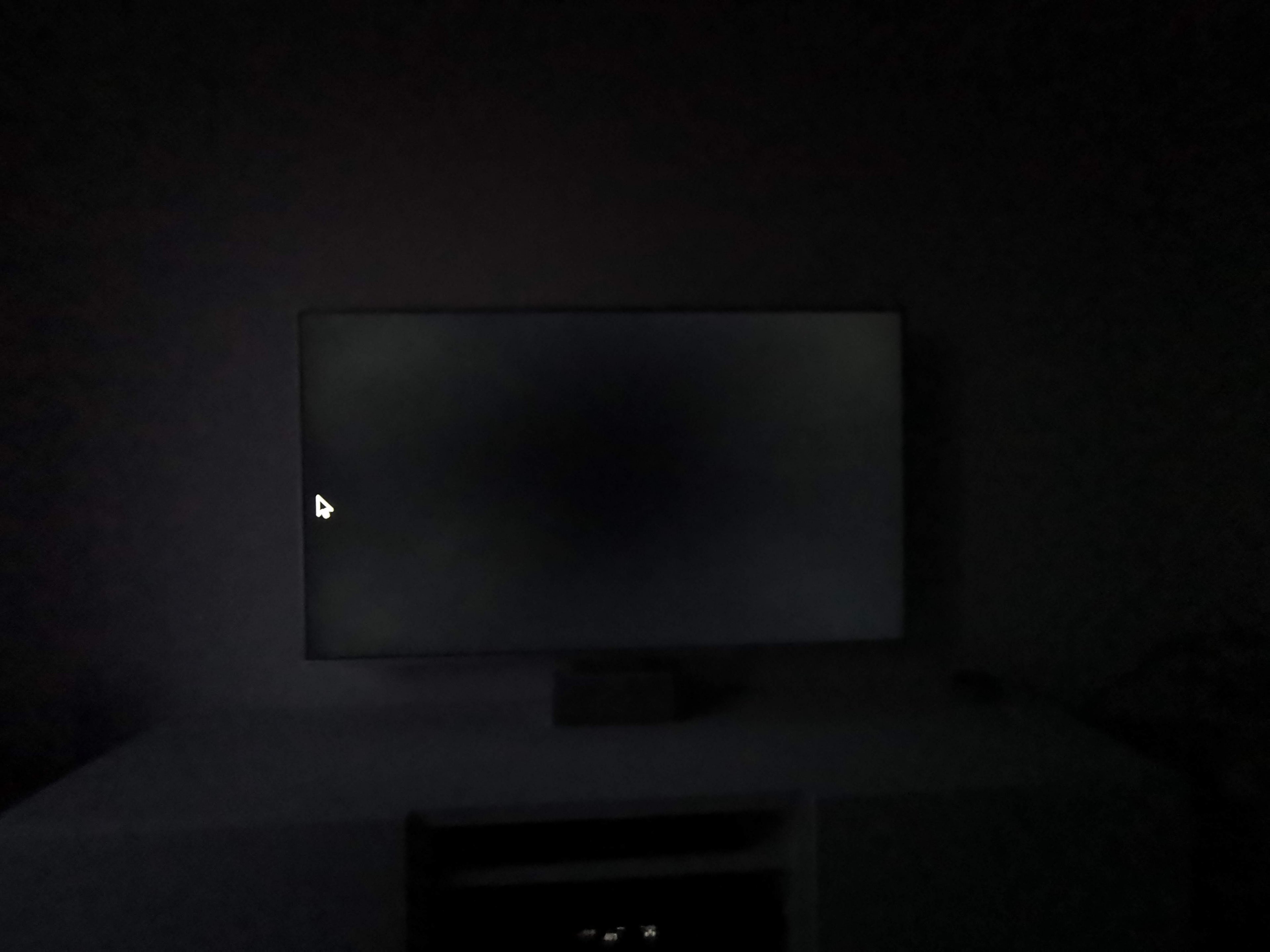

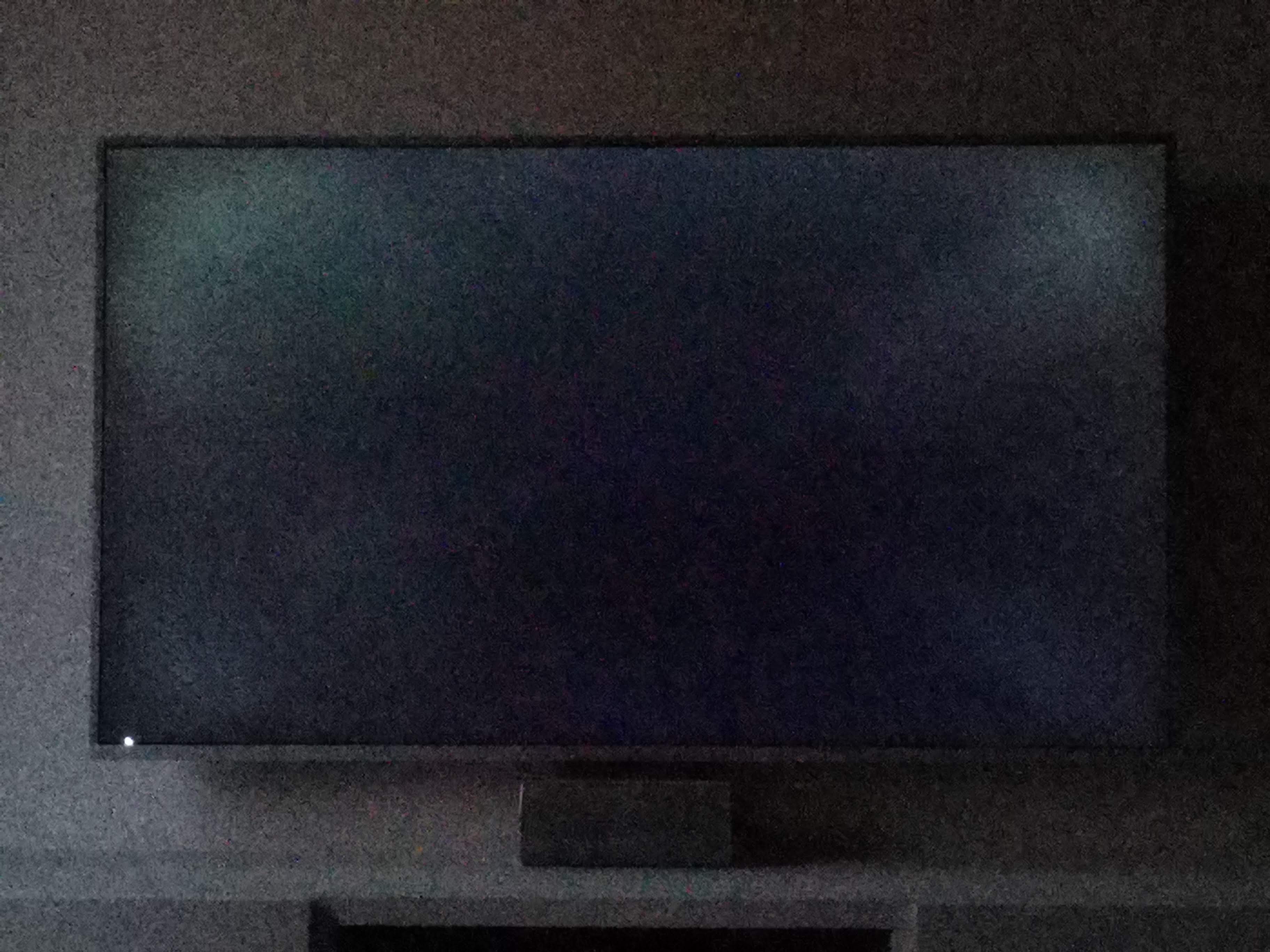

Ich habe davon mal versucht Fotos zu machen - allerdings nicht einfach das möglichst realitätsnah zu machen.
Ich habe jetzt schon sehr viel von Clouding und Taschenlampeneffekt gehört und das es durchaus "normal" ist und bis zu einem gewissen Rahmen noch völlig üblich.
Ist mein TV wohl auch noch "im Rahmen"? Oder sollte ich doch besser zusehen das Teil zurückzuschicken und auf ein besseres Exemplar zu hoffen? Hab keine Lust mir unnötig das Hin und Her anzutun ;)
Ich habe mal verschiedene Belichtungen ausprobiert.
Das erste Foto kommt der Realität noch am nächsten. Die Anderen haben einen stark verstärkten Effekt, auf dem man die Ausrichtung und Ausbreitung aber wohl besser erkennen kann.
Ich habe einfach mal die Fotos hochgeladen, auch wenn man auf einigen nicht viel erkennt. Ich hoffe alle zusammen ergeben ein Eindruck vom Problem.
Die Ausleuchtung der einzelnen Farben sieht super aus. Habe den Eizo Monitortest benutzt. Nur bei Schwarz fällt es mir negativ auf. Bei Grau habe ich den Eindruck, als ob das Bild zur Mitte hin dunkler ist.
IMG_20190723_220944.jpgIMG_20190723_220609.jpgIMG_20190723_220557.jpgIMG_20190723_220332.jpg
Sollte man sowas nicht eigentlich dank local dimming gar nicht auftreten?

Micro Dimming Pro ist auch nur Edge Lit, Back Lit heißt bei Philips Micro Dimming Premium

Ich wollte damit zum Ausdruck bringen dass Erschütterungen sowas verursachen können bei Edge Lit.
Könnte also ein "Transportschaden" sein.

So, Fernseher geht zurück. Habe den eben nochmal angemacht und direkt sind mir die hellen Flecken ins Auge gesprungen. Dafür möchte ich nicht soviel Geld ausgeben.

Allerdings ist auch hier die Ausleuchtung eher nicht gut. Zwar weit weniger Clouding (bis nahezu gar nicht), allerdings Bleeding von unten. Das natürlich auch noch genau mittig.

Und was soll der TE jetzt damit anfangen mit deinem 2016er Modell. Du empfindest schwarz als schwarz weil du wohl den Unterschied nicht kennst oder wahrnimmst. Der XD7004 hat ein IPS Panel verbaut, der kann rein aufbautechnisch gar kein halbwegs richtiges schwarz anzeigen.
Der Philips 8303 hat ja auch ein IPS Panel verbaut, deshalb nimmt der TE das schwarz auch eher als gräulich wahr. Amilight relativiert das Ganze etwas aber bei großflächigem schwarzem Bild in dunkler Umgebung nimmt man es dennoch sichtbar wahr.
Wenn man gutes schwarz und die wenigsten bis gar keine Ausleuchtungsprobleme haben will, dann muss man sich mindestens einen TV mit VA Panel und FALD kaufen oder gleich einen OLED TV.
