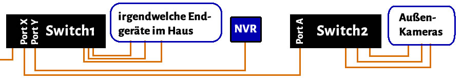

ich plane gerade ein paar LAN-Überwachungskameras samt NVR für mein zukünftiges Haus. Geräte habe ich noch keine Gekauft.
Nun will ich vermeiden, dass jemand, der z.B. eine Außen-Kamera runterschlägt, das Netzwerkkabel dafür nutzen kann, um in mein Heimnetzwerk zu kommen.
Ich selbst möchte natürlich über einen NVR auf die Kameras zugreifen können.
Nun stelle ich mir das so vor:
Ich habe einen MANAGED Switch 1 an dem der NVR ist und die Geräte im Haus.
Der nicht-Managed POE-Switch 2, an dem sollen nur die Kameras sein.
Nun stelle ich mir vor, dass ich in Switch 1 festlege, dass Port X ausschließlich mit Port Y kommunizieren darf. Port Y Darf aber mit jedem Port kommunizieren, da ich ja auf den NVR zugreifen können möchte.
Löse ich so mein Problem?
Wenn nicht, muss der NVR an Switch 2 sein und dieser Managed? Oder bin ich total auf dem Holzweg?

Also wenn ich das richtig sehe, wäre Switch2 der Managed Switch, der Dann eben nur die MAC Adressen der Kameras auf den jeweiligen Ports zulässt und an dem auch der NVR hängt?
Bzw würde das Ganze dann auch mit nur einem Switch machbar sein, aber ein 48-Port Managed POE Switch ist ja nicht bezahlbar.. Mein Haus hat 21 Netzwerkdosen. Mit Zuleitung zu dem Switch und weiterer Zuleitung für den "Switch 2" für die Kameras also ziemlich perfekt mit 24 Ports ausgenutzt.
Wenn man den Port im Außenbereich in ein VLAN packt und dieses als DMZ konfiguriert - es ist also nur ein Verbindungsaufbau zur DMZ erlaubt - kann der Angreifer von außen herzlich wenig tun. Der Sinn einer DMZ ist, dass alle Geräte darin lediglich antworten können, aber ihrerseits keine eigenen Verbindungen initiieren dürfen.
Im Falle einer Kamera hieße das aber, dass die Kamera nur dann ihr Material selbsttätig auf einem NVR ablegen kann, wenn dieser ebenfalls in der DMZ sitzt. Ruft der NVR die Bilder der Kamera jedoch zB via RTSP-Stream von der Kamera ab, kann der NVR auch im Hauptnetzwerk sitzen, weil die Kamera nur antwortet.

Das einfachste wäre, die Kameras und den NVR in ein eigenes VLAN zu packen oder den Switch gar nicht mit dem restlichen Netz zu verbinden. Will man drauf zugreifen, Netzwerkkabel umstecken oder einen Port am Switch temporär in das selbe VLAN packen.
Ansonsten hab ich sowas afair vor Jahren mit einem Zwischenrouter und fixen Routen über den WAN-Port gelöst. Weiß aber grad im Moment nicht mehr wie.

Wie sähe es mit 2 physisch getrenten Netzwerken aus?
Dazu bräuchte man ein NVR mit 2 Netzwerkcontrollern. Über einen kommunizieren die Kameras mit dem Gerät und der zweite ist ans Heimnetz angebunden.
Dann würden externe Angreifer zumindest erstmal nur bis zum NVR kommen und hätten Zugriff auf die Datenströme der Außenkameras.

Mit einer, wie von @Raijin vorgeschlagen, DMZ wird das ganze Netz dahinter gepackt und da braucht man für den zweiten keinen Managed Switch.
